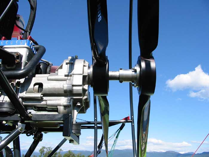

вот редуктор

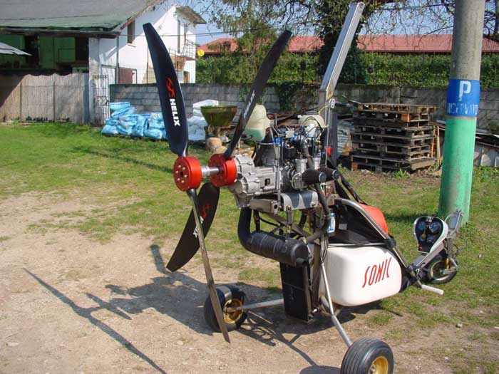

alex022  ну  и  как  с  двумя  разнесенными  винтами, эффект  есть?
вопросы и ответы про редуктор в теме про редуктора,там что знал написал,
передняя часть редуктора как у Е, даже с картинкой  сравнивал вобщем отличий не наблюдал,интересно муфта подойдет,через дней десять разберу вытащу ее,посмотрим
На  мой  взгляд  мешать  они  будут  разнесенные,  ну  разве  только  подобрать  угол  под  поток  от  первого  винта............скажем  как  на  ХВ  Ми-28.

вот получил муфту,на ней насколько смог прочитать стоит клеймо 70или75 на своей два клейма 75shore и еще 93, еще надпись (goetze),на новой муфте дело не пошло с двумя винтами,заводишь трясется,газу даешь глохнет,один любой винт снимаю работает нормально,шаг меньше делал не помогло
