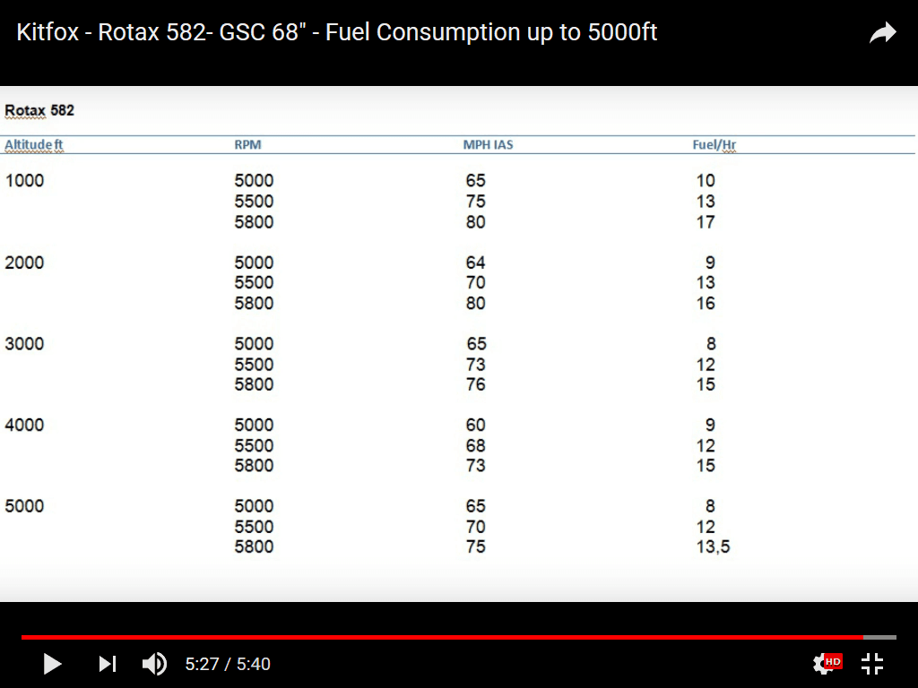

Расход топлива на 582 в зависимости от оборотов двигателя и высоты полета

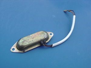

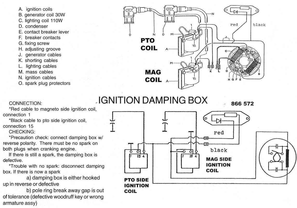

Добрый вечер всем форумчанам . У меня есть вопрос . На Rotax 532 с кулачковым зажиганием между двумя высоковольтными катушками стоит какая-то металическая фигнюшка с выходящими из неё двумя проводами . Вопрос - что это и какую роль она выполняет в зажигании  , в мануале обозначена как демпфер . И ещё вопрос 532 работал нормально , выходил на максимал и вдруг сразу обороты упали до 3000 и больше никак , заводится нормально , на холостых нормально , до 3000 нормально , а дальше как держит кто за хвост . Не в этой ли металической фигнюшке дело . Подскажите пожалуста , может кто сталкивался с такой проблемой . Очень хочется товарищу помочь , а то на земле стоит , а хочется летать. Был бы очень благодарен за помощь . Не играет ли она роль коммутатора или роль опережения зажигания .

Так что это за объект , какая у него функция в зажигании  , и влияет ли оно на опережение зажигания и может  ли из-за него двигатель ограничиваться по оборотам . При дергании шморгалкой иногда хлопает в карб. Но двигатель заводится и работает .
Назначение ее мне не вполне понятно. Похоже, ограничивает ток, протекающий через контакты прерывателей. Работать должно и без нее. На лодочных моторах, с аналогичной схемой зажигания, такой чудо-коробочки нет и все работает.
Ребята так что , ни кто не знает какую функцию в зажигании  выполняет эта штука и влияет ли на опережение зажигания , и могут ли из-за её неисправности тормозиться обороты двигателя ? , потому , что обороты упали резко и выше 3000 не поднимаются , как будь-то их что-то ограничело  резко . На начальных режимах всё хорошо . HELP !!!!!!!!!!!!!!

На  мой  взгляд  этот элемент  вряд  ли  ограничивает  обороты,  это сделано всего  лишь  для  разделения  двух  блоков зажигания  в варианте  с  кулачками от  искрообразования,  снижения  радиопомех. Искать  нужно  причину  в  топливопитании,  карбюраторах.
Демпфер ограничивает напряжение в системе и разделяет две катушки. Если поменять провода местами - двигатель не должен запускаться. Если отключить демпфер, то на высоких оборотах (примерно выше 5500) начинается неустойчивая работа двигателя со стрельбой в глушитель. Ограничивать он ничего не должен. Но чисто теоретически утечку напряжения дать может. попробуйте запустить двигатель без демпфера.
