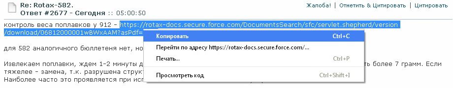

  Указанная вами ссылка у меня не открывается.
Выделяете всю ссылку. Копируете её.
Вставляете в строку браузера. Жмете INTER (ВВОД).
Компьютер предложит Вам сохранить PDF файл.
Указываете куда. И сохраняете.
Открываете файл и изучаете.
Правда всё на бусурманском.
С уважением.
