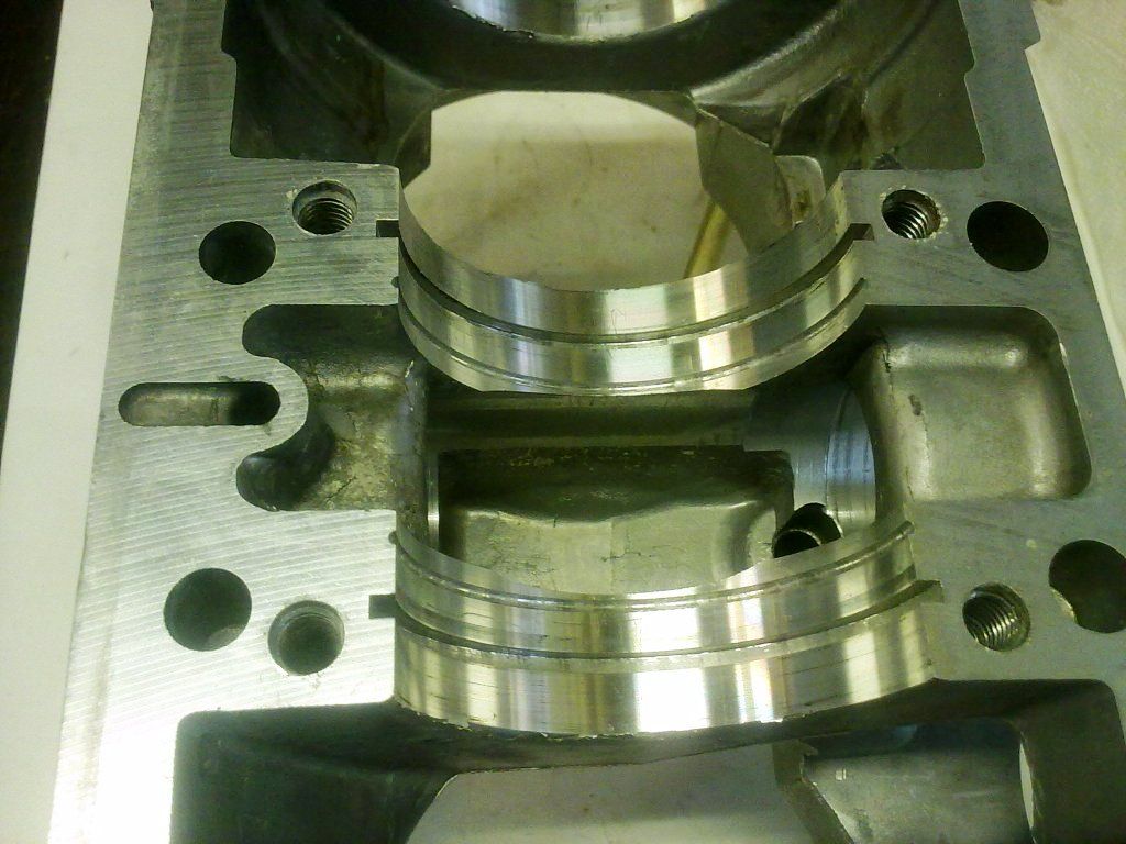

Что там еще может быть? О чем говорит мокрый стык картера в зоне помпы?
  Щас, sid расскажет подробно...
Необходимо заменить сальники на валу привода помпы. Если вал заржавел под ними, то и вал привода.
Не видел я, к сожалению, весь этот узел изнутри. Мотор пока не приходилось разбирать. Потому не понимаю, как может попадать тосол в шов между картерами. На случай неисправности сальников помпы имеется отверстие специальное для слива просочившейся жидкости. У меня мокрый шов между половинками картера прямо под помпой. До сегодняшнего дня был уверен, что жидкость там может быть только из под крышки помпы. Сегодня прочитал пост 2651 и ничего не понял. И до сих пор не понимаю :STUPID
  Если Вы уверены, что подтекание происходит не через дренажное отверстие полости между сальниками на валу привода помпы и золотника, которые разделяют полость помпы и полость смазки шестерни привода, то ... - это "чудо"
  На картинке выход дренажного отверстия ( в левой средней части половинки картера ) в плоскость стыка половин картера.

Спасибо! Теперь понятно. Осталось разобраться, как заменить сальники не разбирая весь мотор. И еще. Повышенное давление в системе охлаждения, которое имело место около двадцати часов наработки, что могло повредить в сальниках? Расход тосола был около 10-15 грамм в час. Мотор новый. Можно ли предположить, что после восстановления нормального давления, сальники продолжат исправно работать?
  Если мотор новый, то сальники менять скорее всего нет необходимости. Обычно, подобное наблюдается на моторах с большим сроком эксплуатации и хранения ( при неблагоприятных условиях хранения, не зависимо от наработки ). При использовании неподходящей ОЖ...
  Понаблюдать за подтеканием по месту стыка половинок. Оно будет наблюдаться некоторое время, пока не высохнет вся накопившаяся ОЖ в дренажном канале.

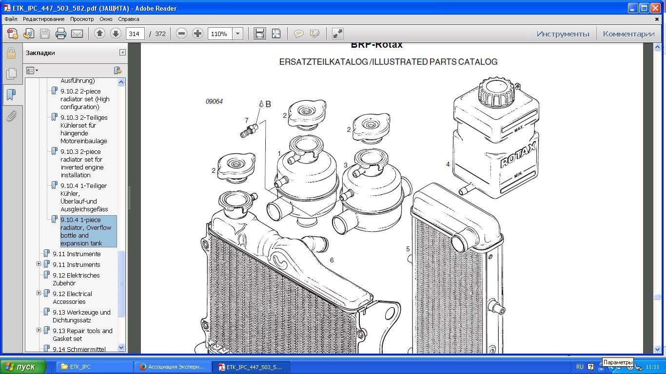

Имеется в виду именно переливной пластмассовый бачок? №4 на картинке... В крышке штатной переливной ёмкости имеется дренажное отверстие.
  Полагаю, Вы говорите не о штатном Ротакс бачке - расширительном ( алюминиевый, покрашен в чёрный цвет № 1 или № 3), иначе эти тезисы звучат странно... 🙂
- В пробке ( крышке №2) расширительного бачка два клапана. Один на сброс избыточного давления через штуцер под крышкой. Второй ( непосредственно на крышке ) - на всасывание воздуха из атмосферы, при понижении давления в системе охлаждения, при её остывании.
- Продырявливание крышки этого бачка не имеет смысла.
- Если не работает клапан избыточного давления, возможно выдавливание ОЖ не в переливную ёмкость, а из-под сальника вала помпы.
- Переливной бачок ( № 4 ) для "582", при  штатной компановке с двумя радиаторами и допустимом эксплуатационном диапазоне температуры ОЖ (-20 - +80 ) не требуется. Так же, при  нештатной компановке, но при выдерживании диапазона температуры. Иначе говоря, если не перегревать ОЖ более +80 град.С, то она не стравливается через клапан в крышке расширительного бачка.
* ( Если Вы изначально, перед запуском мотора, залили избыточное количество ОЖ в систему, то, после первого прогрева до +80 град.С, произойдёт её сброс через дренажный штуцер расширительного бачка. При остывании, через этот штуцер ( или через клапан в крышке, при заглушенном штуцере ) поступит воздух, который компенсирует изменение объёма в системе. После этого, доливать ОЖ не требуется. Так же не будет её выброса.)

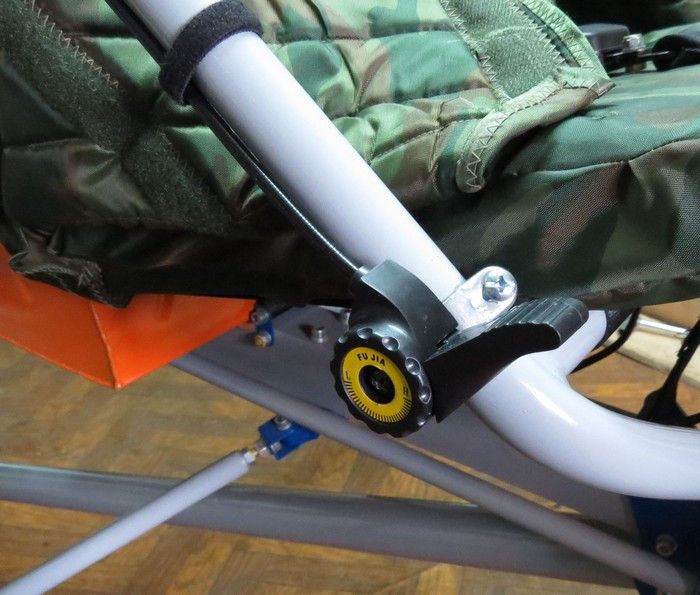

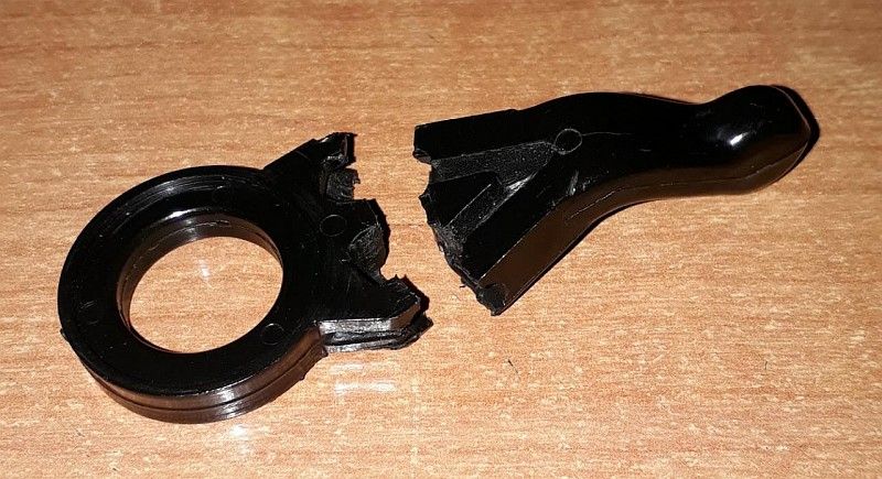

Извиняюсь, что не по теме - сломался пластиковый рычаг обогатителя, может кто знает где купить такой же? (на фото только рычаг, без корпуса)
    87,4 КБ · Просмотры: 189
Корпус приклепан к трубе, не хочется лишний раз его выдирать. На фото в верхнем левом углу она ещё целая. Нигде не могу в продаже найти (((

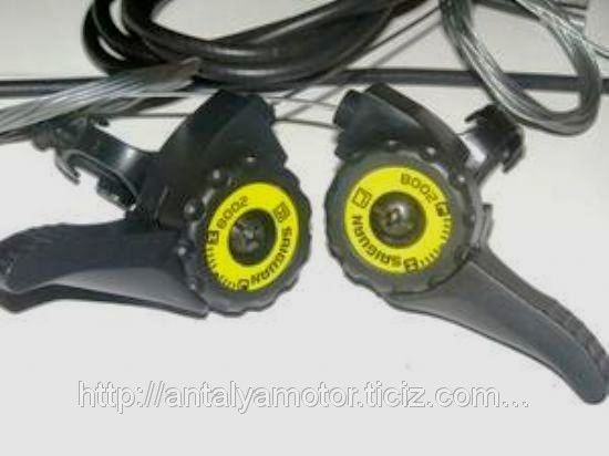

Прямо именно такой не знаю где найти, а вот аналогичных по принципу и конструкции найдете в интернете или веломагазинах. Называется - шифтер или, в простонародии, мАнетка. Крепление на трубу. Цена в пределах 300 руб.
Для примера - https://veloboom.com.ua/manetki/manetka-plastmassovaya.
Бывают фрикционного типа и с фиксированными положениями.
