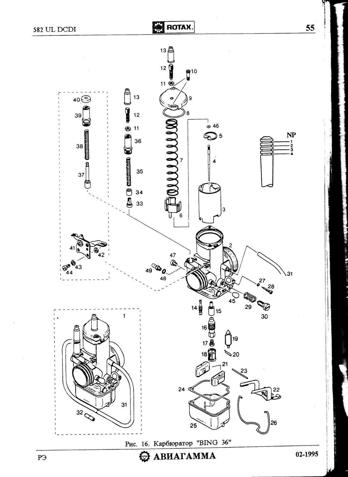

Простите меня чайника, но можно фото где эти иглы и деления на них?
На лето вторая позиция снизу. Иглу опускаем - смесь бедним, поднимаем - обогащаем. Но лучше сгоряча ничего не трогайте, как советовали найдите мануал, а еще лучше человека разбирающегося в этих тонкостях.
К сожалению не у всех он имеется....

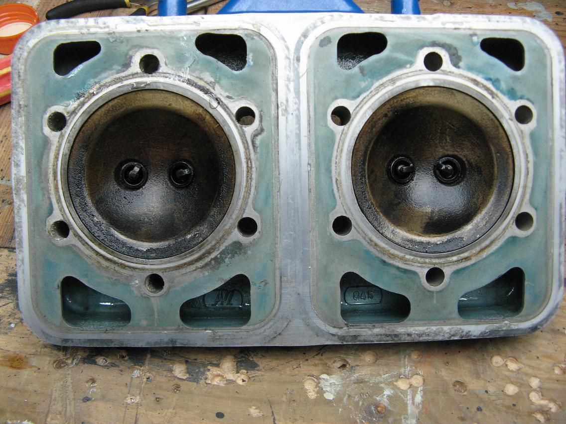

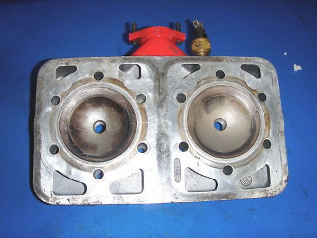

Братцы, покажите внутреннюю сторону головки R-582, со стороны камер сгорания. У меня снегоходный R-583, с одной свечой на цилиндр, а цилиндры от 582-го. Хочу сравнить площадь каналов для охлаждающей жидкости. Сдается мне на 583-й голове они гораздо больше.
Вот пожалуйста...
    165,1 КБ · Просмотры: 224
Вот спасибочки! Стало быть одинаковые, слава богу. А то меня смутила резиновая прокладка между головой и 583-ми цилиндрами(с клапанами мощности). Самой прокладкой той эти каналы существенно занижаются. Не понятно почему, мотор то более теплонагружен. :-?
