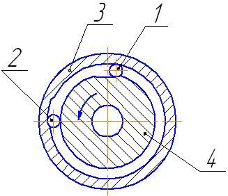

привожу самый простейший механизм фиксации лопастей из 4х деталей вместо 17 ти рычажного разработанного киевским институтом. невздумайте патентовать...непрокатит....а что к чему тут крепить, сами догадайтесь...всё гениальное- просто...здесь статор, ротор и 2 ролика, попеременно сменяющих друг друга.
    21,4 КБ · Просмотры: 114
Извините, но это не рабочая схема. А патентовать подобие обгонной муфты? Вы просто представьте что будет хотя бы на тыс. об. стоп старт никак не прокатит. Необходимо плавное торможение и ускорение лопастей иначе порвет.

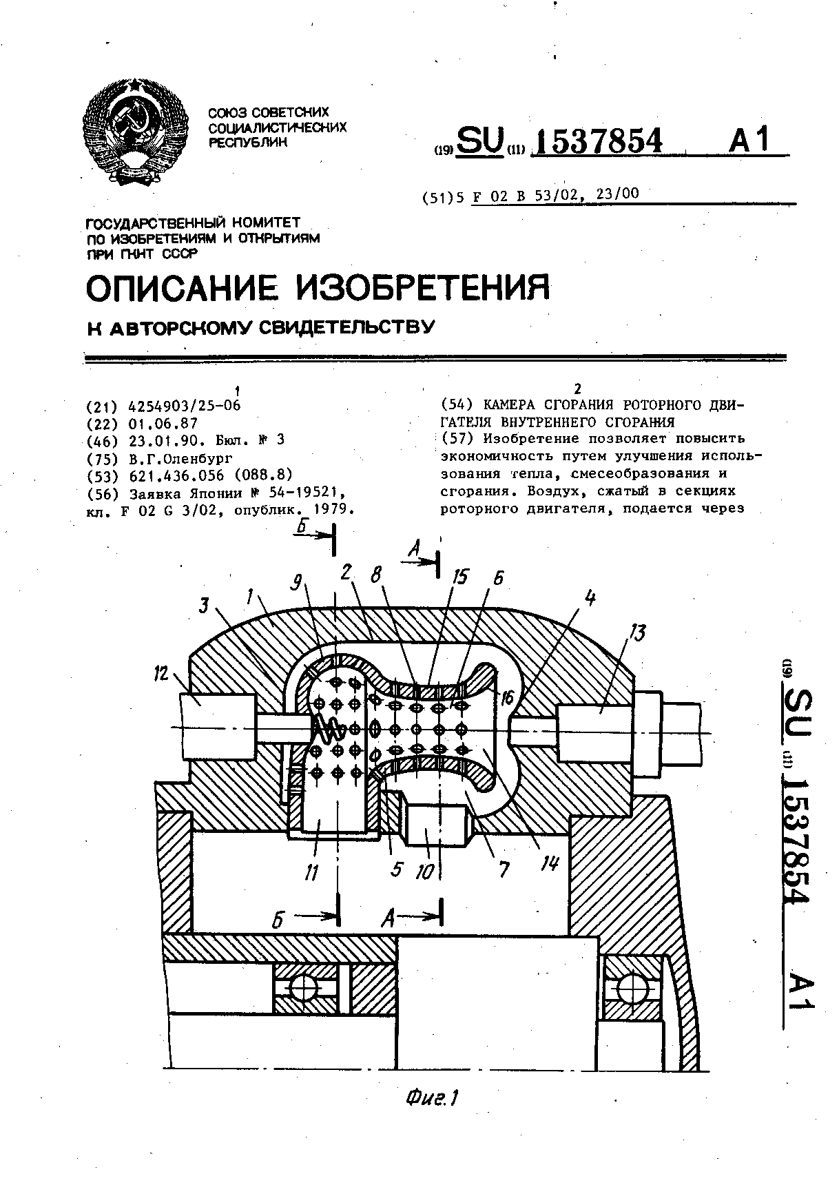

Топик как-то отклонился от темы, ведь главное в проблематике рлд это отнюдь не механизм связи, а рабочий процесс (да, да, именно так - эти грустные мысли мне навеяли слабо чихающие модели все же построенные рлд, которые можно видеть на ютубе).
Поэтому предлагаю уважаемому сообществу обсудить КС, предназначеннуюспециально для рлд:
