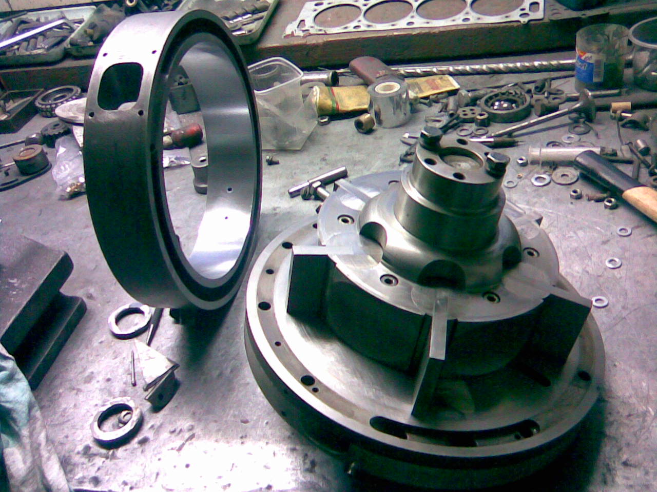

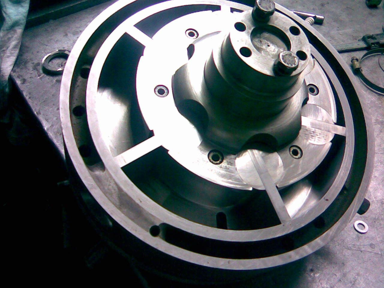

Предлагаю свой вариант роторно-лопастного ДВС
ДВС на основе/принципа шиберного насоса. Патентов несть числа с ХЗ каких времён. Двигатель Курочкина, ДВС братьев Чантурия и т.д. и т.п. И с отдельными лопатками и со сплошными "навылет", как у Вас, и с отклоняющимися, с отдельной наддувной камерой, и с отдельной КС, и.....
Схема хорошо работает и часто применяется в паро/пневмомоторах, в ДВС - редкие опытные образцы(ДВС Курочкина), не более. О ричинах сего многократно говорилось, в т.ч. на данном форуме.
