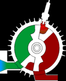

если усилия от лопастей замкнуть через шатуны с подшипниками с малыми зазорами, то никаких особых по сравнениюю с поршневыми двигателями ударных нагрузок не возникает.Правда потери в кривошипах такого РЛД все равно выше, чем в обычном кривошипе до 1,3 раз,
Геометрически промоделировал подобный случай для экспериментального РЛД...
Виктор, Вы так представляли? (Владимир hub тоже?)
На рисунках несколько повернутых положений такого двухколенного кривошипа и основные ориентировочные размеры синхронизатора для 6-и лопастного РЛД.
Виктор, а почему в 1,3 раза потери выше? 🙂
Вопрос конечно интересный. Как ни странно, но это очень удивило меня потому как вот мой двигатель.
                                                                                         один из вариантов применения дополнительных камер
Интересно... Точно такой же механизм согласования я видел в 82 году на двигателе Манжелевского Бориса Михайловича в Перми, который был изготовлен ещё в 1953 году...
Вы имеете ввиду двигатель Вигриянова,  построенный в 53м и механизм с направляющими на рычагах лопастей. Все они имели по четыре камеры. Это скорее гибрид планетарного механизма и механизма Рейснера с четырьмя вращающимися рычагами, связанными тягами с рычагами лопастей и одно условие при котором возможна работа всего механизма. (Гуськов Г.Г. Необычные двигатели. –  М. Знание , 1971г, с.23-28).)
Я Вас поздравляю, но где схема работы двигателя уважаемых Манжелевских? Самолеты все тоже одинаковы, а отличаются размерами. Факты уважаемый, факты. Или Вы меня голословно хотите обвинить в плагиате на том основании, что знакомы с Манжелевскими? У моих знакомых в сарае стоит НЛО, что дальше?
