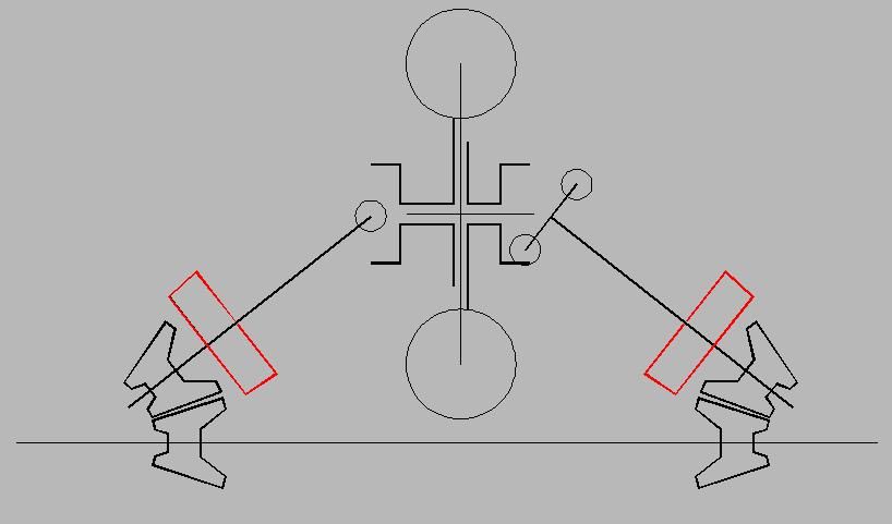

а почему не вспомнить про обыкновенный кардан. он неравномерно, но надёжно передаёт угловую скорость на выходной вал.
Нуу... если под обыкновенным подразумевать не двойной (как на схеме) кардан, а одинарный - то можно получить, ИМХО, необходимое преобразование равномерного вращения в периодическое и наоборот 🙂
То есть, вместо карданов слева (по схеме), - сразу на валы надеть конические шестерни, сцепленные под углом с большим коническим колесом - маховиком?
А вот обилие зубчатых зацеплений - совсем не нравится...
Как вынести их из "силового потока" (движений лопастей), оставив по-возможности только синхронизирующие?

я думаю, что двойным карданом можно добиться большего перепада в угловой скорости без критического залома крестовины. эт всё на пальцах, нужно считать, может можно и одним обойтись.
но эта схема будет действительно сбалансированой.

Только для "новеньких, в карданах ловить нечего: малые передаваемые услилия и небольшие угловые ускорения, вот что им присуще,  при "недозаломах" всего 2-3 градуса, максимум до 5, это ничтожно мало.

А от шестерён редукторов как избавитесь?
На схемке - попытка ослабить экстремальные контактные напряжения на двух парах (синхронизирующих половинки) шестерен.
Красным показаны маховички, на равномерно вращающихся полуосях карданов, - для усиления равномерности...
Карданные подвесы слева и справа от статора показаны как бы со сдвигом фаз неравномерностей, которые они "генерируют".
Полуоси полуроторов можно сделать максимально короткими (карданные вилки вплотную к подшипникам), чтобы не было в них излишней инерции...
Полуоси, идущие от карданных подвесов к шестерням, будут в приемлемых (расчетных) пределах упруго скручиваться и этим самым сглаживать пиковые нагрузки на зубчатых зацеплениях синхронизирующего вала, вынесенного во вне статора...
Будет ли такое решение лучше?
Хотелось уменьшить массы тех элементов конструкции механизма связи, которые вынуждены, как и полуроторы, вращаться неравномерно и усиливать вредный эффект инерционных перегрузок...

Эффект малых углов и малой неравномерности от карданных подвесов немного поддается "улучшению", когда берутся более длинные "поршни", - этим пассивно "повышается" соотношение максимального и минимального объема между "поршнями".
Правда, этим несколько уменьшается рабочий объем РЛД при тех же геометрических размерах ротора...

Вот это здорово, что у оптимистов - работает! Что касается деталей механизма связи, - ничего там не видно, или не объясняется?  Если я правильно понял по репликам тут, то он использовал именно карданные подвесы?
Карданные валы на грузовиках-многотонниках - говорят в свою пользу сами за себя, - иначе бы их на таких огромных передаваемых крутящих моментах не использовали...
