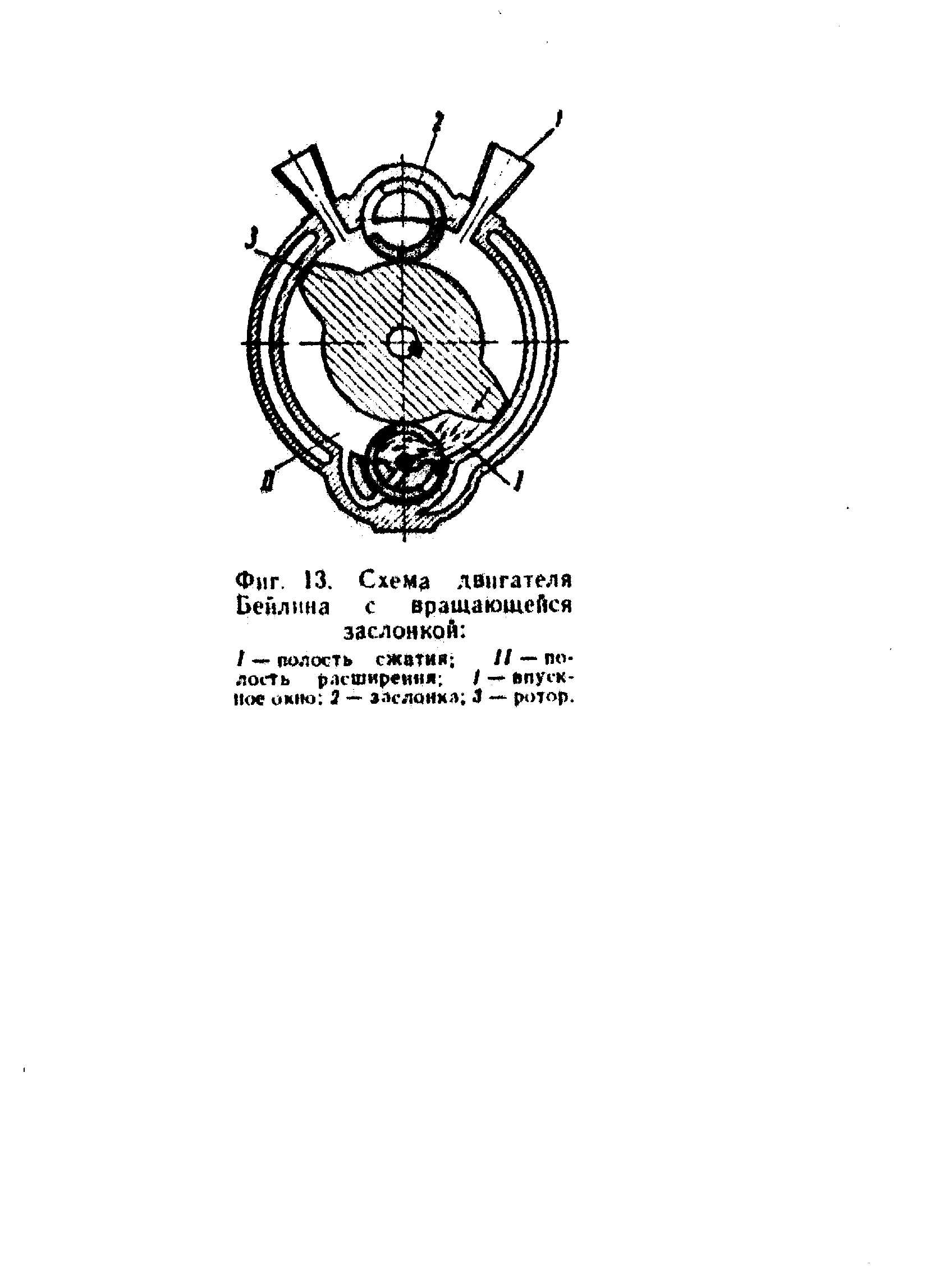

Сегодня известны две  категории двигателей, которые лишены сил инерции, и в них значительно снижена сила трения: первое, это гипо-эпитрохоидные двигатели (плоские и сферические) и второе, винтовые двигатели.  Всё.

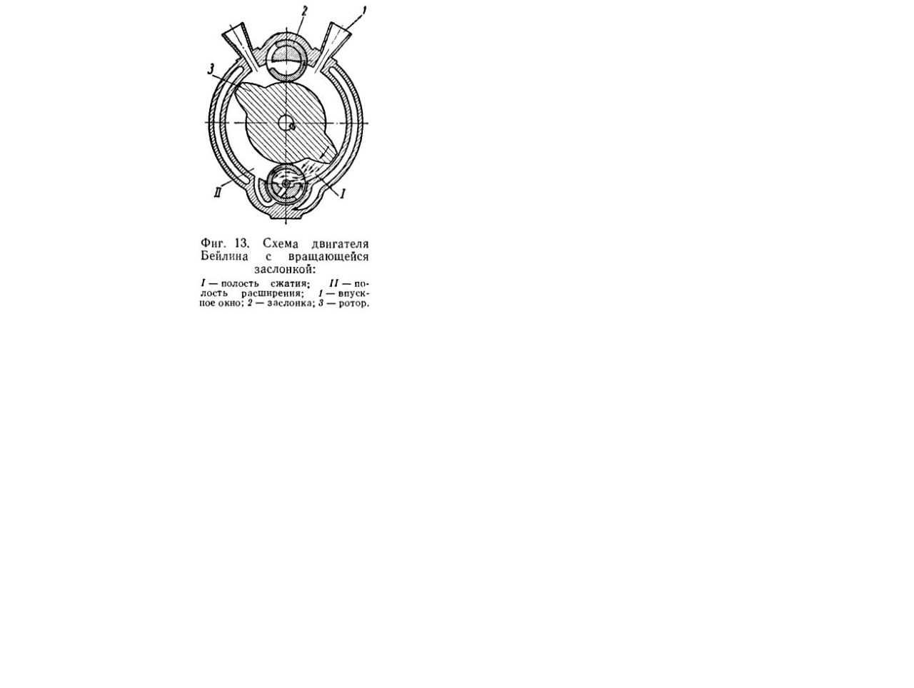

Тогда вопрос. к  какой категории относится этот двигатель:
http://www.youtube.com/watch?v=qX92HkbPLSw&NR=1 или двигатель типа "тверского"- Бейлина?
    39,8 КБ · Просмотры: 108
Эта схема никогда не была ДВС ( и никогда не будет), и позиционировалась как паровой роторный двигатель - ее  первый в России автор штабс-капитан Н.Н. Тверской. Изготовили несколько штук, поставили на первую в истории России подводную лодку (миноносная байдарка), а позже паровая машина крутила динамо машину в Гатчинском дворце.
Подобных схем в мире было полно, ни одна из них не прижилась в ДВС, исключением является схема Мордока, которая самостоятельно как двигатель не состоялась, но с ним крепко подружилась, и  устанавливается практически в каждом двигателе - теперь это ни что иное, как шестеренчатый масляный насос.
Формально конечно ее тоже можно отнести к классу машин безинерционного типа.

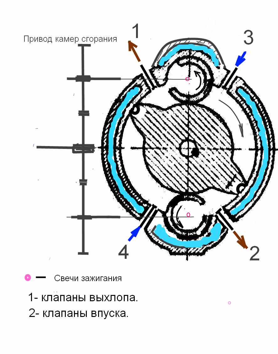

Выше было сказано "Эта схема никогда не была ДВС и никогда не будет". А мне хватило 5 минут, дольше рисовал.
    149,5 КБ · Просмотры: 143
Вот полюбуйтесь, по моему все ясно и все работает. Кому не ясно? Объясняю: Впереди идущая лопасть производит очистку и всос с другой стороны лопасти. Последующая - сжатие с одной стороны лопасти и рабочий ход с другой. На следующем обороте лопасти меняются ролями.
    88,7 КБ · Просмотры: 138
Конечно НЕ ШЕСТАЯ СИМФОНИЯ МОЦАРТА, но ведь хоть и недолго, но работать будет и с хоро ;Dшим КПД.
Спасибо посмотрел, интересная штука . Что и требовалось доказать - " Никогда не говори - никогда! "
...по моему все ясно и все работает. Кому не ясно?
... мне не ясно, как при стыке двух вращающихся сегментов, можно создать эффективное уплотнение. НИКАК и НИЧЕМ.
Отсюда, раз нет герметичности, значит нет давления сжатия (компрессии), или она может быть, но смехотворно маленькой.  Далее, в этом типе двигателя, никогда не было, нет и не будет нормальной камеры сгорания, нам предлагают либо горение во вращающемся секторе (золотнике), либо перепускать весь сжимаемый заряд в другую, смежную полость. При перепуске потеряем все то, что с таким трудом сжато.
Именно поэтому говорить о работоспособности такой конструкции никому и никогда не придется, так как ее никто и никогда в качестве ДВС использовать в промышленности не станет. Ниша подобной схемы давно найдена, на базе этого механизмуса работают расходомеры, в частности на бензозаправочных колонках.
