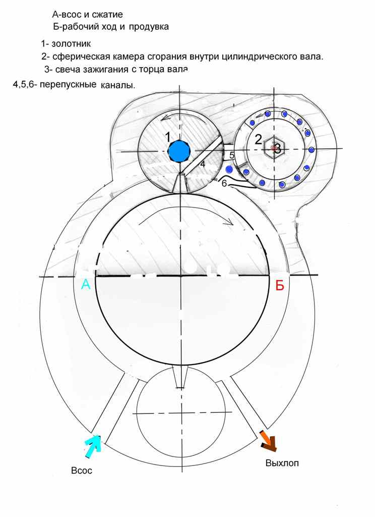

Вот, полюбуйтесь.

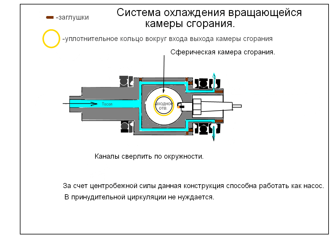

Золотник охладить гораздо проще, достаточно отверстия по центру и пропускать жидкость.
Этот вариант не пройдет. Свеча зажигания находится рядом со сливом с золотника, между ними нет герметичного разьема. Но это "мелочи",  золотник все равно не сможет вращаться, его с первого же оборота и заклинит. Обратите вниание на окно золотника, оно находится сбоку. В момент "гипотетического" горения,  газы будут отжимать золотник к стенке, в направлении противоположным окну, сила прижатия золотника будет составлять цифру равную площади окна умноженную на давление, по самым скромным прикидкам, усилие на стенку составит как минимум несколько тонн. Я уже не говорю про то, что золотник не герметичен, его со всех сторон окружают щели ( зазоры). Зазор в сторону системы охлаждения приведет к прорыву газов в систему охлаждения. Кроме того эффективность такой системы охлаждения равна или почти равна нулю, потому для охлаждения двигателя используют проходные сечения в десятки раз больше.
Вы поражаете меня с каждым разом всё больше и больше. Судя по вашим высказываниям, Вам батенька сказать нечего и на чертёж Вы не смотрите, а ещё похоже к двигателям не имеете никакого отношения , а особенно к их производству. 1 Свеча находится за сальником (слепой не увидит) . 2 И пяти отверстий Ф5 мм достаточно для эффективного охлаждения  камеры сгорания такого объёма, а здесь их 10, а можно и больше. Камера сгорания опирается на два подшипника - куда прижмет, кого прижмет. Диаметр отверстия виден на чертеже, какие несколько тон где вы такое вычитали? Кто вам такое сказал? Максимум 200 - 300кг!!!.   Желтым показано уплотнительное кольцо вокруг выхода камеры сгорания. Смотрите внимательнее. Какие щели! Какие зазоры! Глубокомыслящие   :STUPIDВы мои.
Водопроводный кран и тот делают с разгрузочными канавками, а ваш гипотетический  газ давит не с давлением в шесть атмосфер, а как минимум в килограмм 50, ну даже пусть там отверстие 4 квадрата и боковое усилие в 200 килограмм, это все равно много, потому как с учетом не статического, а динамического нанружения на 20 градусов поворота золотника вашему стакану с боковой загрузкой жить недолго, как и вращающемуся  сальнику. Да и температуру камеры сгорания с тем количеством живопырных отверстий вам никогда не снизить до приемлимого уровня.
Теперь о том, кто от кого болдеет больше ...  это не вы, а я от вас. У меня нет больше желания попусту тратить время на споры никчемного проекта, и обсуждения доводов о его пользе.
Исходя из текста , двигатель будет работать, пусть не долго. А вы уверяли , что нет. В этом и состоит суть спора - Вы проиграли. Для справки  площадь контакта охлаждающей жидкости в данной камере сгорания составляет 112 см\2. Более чем достаточно . Похоже и с теплообменом у Вас прокол. Ваше негодование понимаю - Думали кролик в кустах, а там тигр да еще и подкованный на четыре лапы. Не зубами так подковой. :STUPID

Отрицание очевидных вещей делает общение бессмысленным, если вы утверждаете что ваша конструкция работоспособна, то в этом случае единственным доказательством может служить работающий механизм, а пока его нет, говорить о том, что он работает безидейно.
Вот полюбуйтесь, по моему все ясно и все работает. Кому не ясно? Объясняю: Впереди идущая лопасть производит очистку и всос с другой стороны лопасти. Последующая - сжатие с одной стороны лопасти и рабочий ход с другой. На следующем обороте лопасти меняются ролями.

При всей первой привлекательности "схемы роторного двигателя типа Тверской" - она имеет несколько внутренних и скрытых от первого взгляда больших трудностей. Именно поэтому Двигатель ВС на этой схеме за 120 лет попыток так никто и не сделал.
Схема двигателя Бейлина- что приведена на скане рисунка из книги Акатова и Бологова "Судовые роторные двигатели" - тоже из этой серии. Она работать не может, и не потому. что там плохие -тяжелые условия работы камеры сограния, устроенной  во вращающемся  золотнике-запорном ролике. Есть другая  -более принципиальная и фундаметнатльная причина. Чтобы её обнаружить нужно сделать просто - изготовьте из картона схематическую модель этого роторного двигателя. Корпус с рабочими кольцеобразными секторами нарисуйте на неподвижном листе, а ротор - повращайте вокруг воткнутой в неподвижный лист булавки. И тщательно и последовательно обудмайте и проследите все стадии и последовательности Рабочего Процесса такого роторного двигателя. Вот тогда и начнут вылазить все скрытые трудности.
