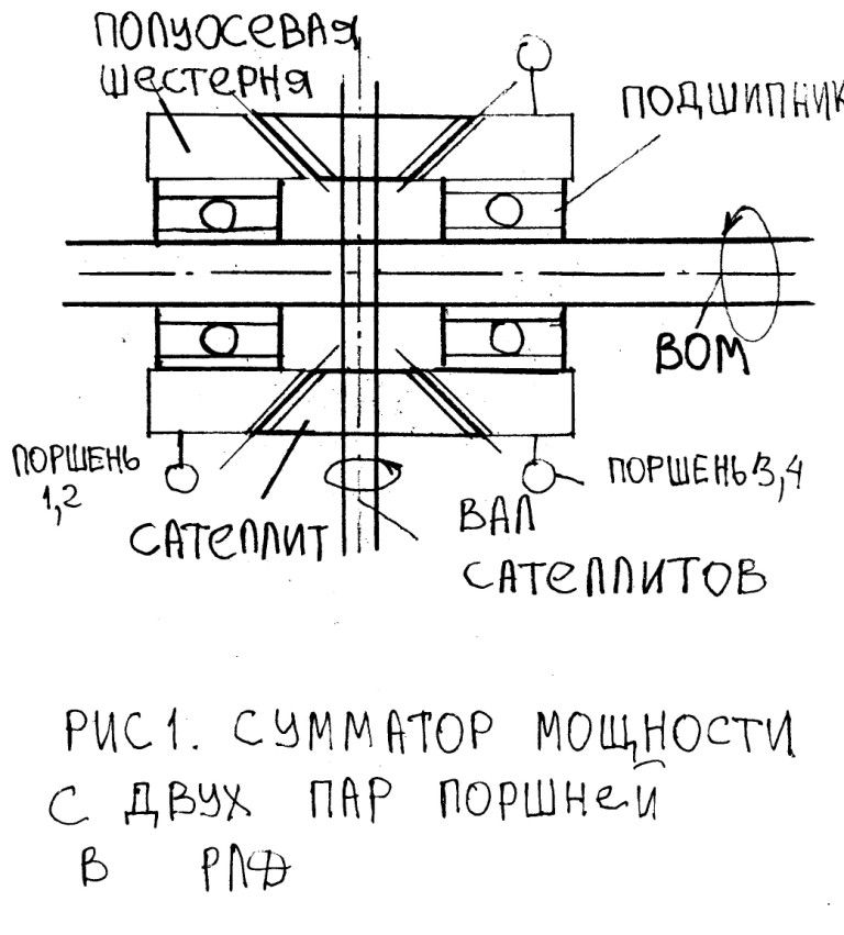

Во всех РЛД поршни вращаются только в одну сторону, потому что есть обгонная муфта (или храповой механизм). На видео где распечатана деталь, неизвестный мне человек крутит деталь, чтоб освободить её от лишней пластмассы. Тот человек принтер рекламирует[ch61514] Для меня там важен конечный результат, и всё. То как он её крутит, к РЛД не имеет отношения.
Первый мой рисунок за 8 июля 2012, там ВОМ – это вал отбора мощности. Но потом я захотел показать, как суммировать мощность с двух РЛД на один вал. И нарисовал сегодня второй рисунок с полым ВОМ. Много вопросов затронул сразу, но я смогу объяснить.

Andrew_Electronic. вот ежели я возьму обычнй кшм и буду вращать коленчатый вал то поршень будет ходить вверх и вних вне зависимости от того есть давление в цилиндре или нет, если я возьму ваш механизм и начну вращать вал, то одна лопасть дойдет до другой и дальше они будут вращаться вместе, то есть нет никакого механизма обеспечивающего циклы сжатия и расширения причем сжатия и расширения именно в нужном положении а не ахти где- то есть то что вы предлагаете пустая фантазия, ничего общего с реальностью не имеющая, а всякие там храповые механизмы да еще управляемые контроллером пока не созданы и ни один двигатель с храповым механизмом пока еще не заработал- отваливаются почему то все эти храповики махом
Я не написал, что храповый механизм управляется микроконтроллером. Я написал, что в РЛД поршни вращаются только в одном направлении. И вспомнил обгонную муфту (и в скобках храповый механизм, для примера). Сумматор - это устройство для отбора мощности от поршней, а не для управления их движением.
Andrew_Electronic, чудесно, а теперь напишите с какой стати поршни будут вести себя так как вам хочется а не так как им взбредет в голову, что заставит их обеспечивать сжатие смеси именно в том секторе котором нужно
ну начали вы вращать вал, один поршень стал двигаться и сжимать смесь, второй поршень от возросшего давления  тоже пришел в движение и дальше сжатия не происходит- так они и вращаются на постоянном расстоянии друг относительно друга- кто им запретит

Ваш  подход не нов, им пытались воспрользоваться еще в 18 веке !!! когда появились первые роторные двигатели с лопастями двигающимися в одном направлении попеременно. Они  и были с храповиками, стопорами, блокирующими попеременно, то одно, то второе звено. Так вот, будет ли блокиратором храповик, или обгонная муфта, они не могут работать длительное время, выдерживая миллиарды циклов ударного  нагружения, так как это требует ДВС. Так что Ваш "сумматор" без выходного звена, все равно что самолет без крыльев - рассматривать его отдельно не имеет смысла.

В силовом контуре: мощность от поршней двигателя передаётся на вал сумматором (см. мой рис. выше). КПД в силовом контуре очень большой (почти 100%).
В контуре управления:Обратный ход поршней блокируется обгонной муфтой (или храповым механизмом, сейчас главное принцип работы). Кроме того, есть фиксатор поршня. Когда сжимается топливо, фиксатор держит поршень, после взрыва отпускает. Потом фиксируется следующий поршень.
