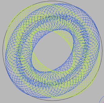

А что касается анимации то я сначала создал программу в экселе и рассчитал координаты точек профиля зубчатых колес. Затем перенес их в корел драйв и создал 120 картинок тоже программным способом и потом перенес их в фотошоп и сделал анимацию для веб страниц. Таким образом я могу за 5 минут изготовить любую анимацию круглых или некруглых колес (с нужным мне передаточным отношением, модулем, диаметром, коэфициентом кривизны). Ну а для трехмерного моделирования использовал Компс 3Д, но там процедура создания анимации немного сложнее.
Делайте картинку плоской, не изощряйтесь.
http://s53.radikal.ru/i139/1109/35/c7e9b1119f2c.gif (Внутреннее зацепление, 32 зуба, угол профиля 20 градусов, модуль 4,6, две пары таких соединений создают максимальный угол расхождения поршней 7,5 градуса).

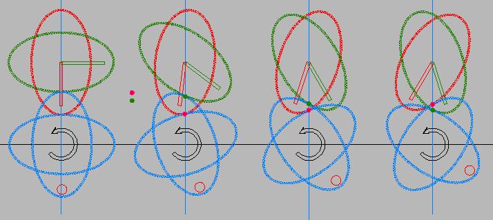

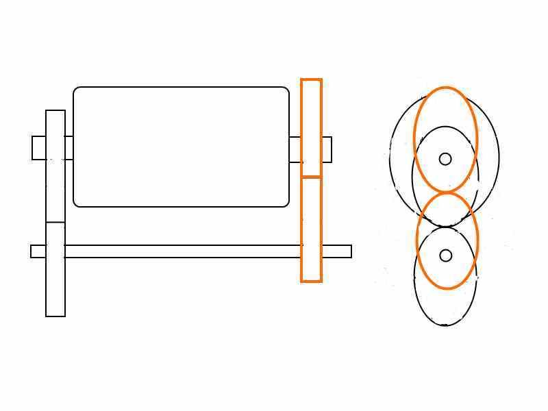

На странице 7, в постах 200, 201 - показан был такой же принцип согласования скоростей равномерного вала и каждой неравномерно-вращающейся лопасти/вала.  Синим цветом показан вал и блок эллипсных зубчатых колес - они вращаются равномерно, так как через них замкнуты противоположно действующие силы от рабочих поверхностей лопастей.
Зеленый и красный эллипс (соответственно и лопасти) - имеют периодически изменяемую в противофазе скорость.
Принцип долго казался мне элегантным ...
Пока не прорисовал ТО САМОЕ угловое положение вторичных эллипсов/лопастей, в котором происходит вспышка топливной смеси в секции.
Оказалось, что в этот САМЫЙ момент эллипсы имеют "косой зубчатый контакт" - и стремятся НЕ прижаться друг к другу, а наоборот - удалиться друг от друга - от места зацепления зубьев.
На рисунке - это третья позиция, считая слева. Обратите внимание, что зеленый и красный эллипсы расположились почти под "острым углом" - момент ВМТ в секции между лопастями. Цветными точками показаны зоны контакта зубьев каждого из этих эллипсов с жестким блоком эллипсов (синим) выходного вала.
Приглядитесь:  и зеленая и красная лопасть (их эллипсы) стремятся при рабочем ходе "отскочить" от "синих" эллипсов 🙂
Без нагрузки - механизм может красиво "информировать" о своем принципе, но при рабочем ходе - рискует проинформировать о поломке синхронизатора.
Короче, "трагедия" в том, что зубья эллипсных колес не сопротивляются  "на отрыв" (в момент вспышки) - они ведь не крючко-образные 🙂

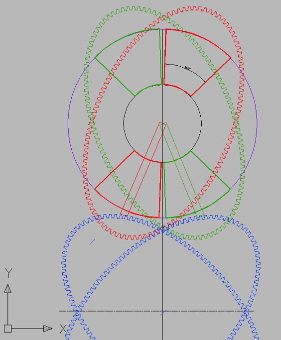

Короче, "трагедия" в том, что зубья эллипсных колес не сопротивляются"на отрыв" (в момент вспышки) - они ведь не крючко-образные Улыбка
Профиль эвольвенты левой и правой стороны каждого зуба некруглых колес попеременно "крючкообразные" и "бочкообразные" и совсем непохожы на эвольвенту круглых колес. Но они все равно остаются эвольвентами и обеспечивают выполнение основного закона зубчатого зацепления. Постройте математическую модель и Вы убедитесь в этом.
И еще, думаю, что трагедия некруглых колес применительно к согласованию скоростей равномерного вала и каждой неравномерно вращающейся лопасти заключается в их силовой неравномерности. Кроме того силы инерции никто не отменял ...
[/quote]
Сомневаться в свойствах эвольвенты не приходится - РЛД говорил здесь о другом, - что эллиптические зубчатые колеса при ТРЕБУЕМых параметрах эллипсности (степени сжатия) УЖЕ не выдерживали эмпирической проверки.
То есть физическая модель полезнее математической, когда идет оценка реалистичности технического решения.
Мат.модель лучше бы использовать не для того, чтобы вообразить осуществимость идеи, а для того, чтобы доказать НЕРАБОТОСПСОБНОСТь конкретной идеи.

В целом же, я с Вами согласен (читая Ваши др. посты) - зубчатые некруглые колеса НЕ для РЛД!
Я бы искал другую схему привода. Или, скажем, использовал бы внутреннее зацепление из некруглых колес, но вместо зубьев попробовал бы использовать магниты. Получилось бы некое электромагнитное бесконтактное зацепление с периодически изменяемым передаточным отношением. У вас ведь все равно электрогенератор. Но это в том случае если позволит нагрузка...

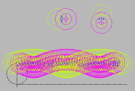

Пробная мат.модель, поясняющая такое зацепление - на рисунке. Показана траектория обкатывания без проскальзывания желтого и синего эксцентриков, диаметром в 4 раза меньше диаметра колеса внутреннего зацепления, и смещенных по фазе относительно друг друга.  Внешняя огибающая линия - линия зацепления. Внутри видна делительная окружность, по которой равномерно перемещается смещенная ось эксцентриков.
Очевидно, что мы другим путем пришли повторно к эллиптическим линиям зацепления, - но УЖЕ без зубьев!  По сути - это эксцентриковая передача с двумя (!!!) круглыми максимально большими "зубьями"...

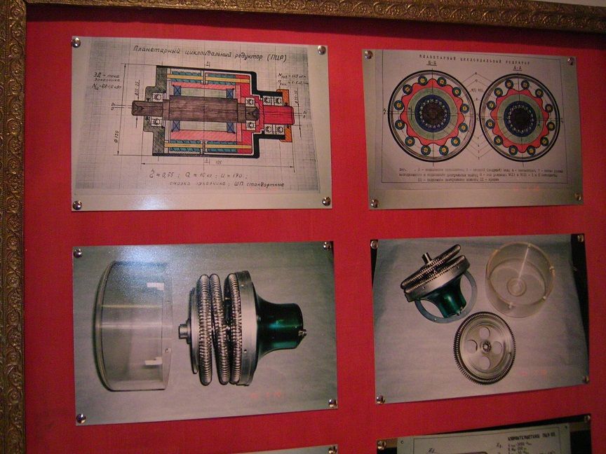

А насчет использовать зацепление без зубьев, то на выставке архимед регулярно представлялся к показу планетарный циклоидальный редуктор, там вместо зубьев использовалась пружина, может стоит попробовать подобный подход использовать и  для обеспечения неравномерного вращения

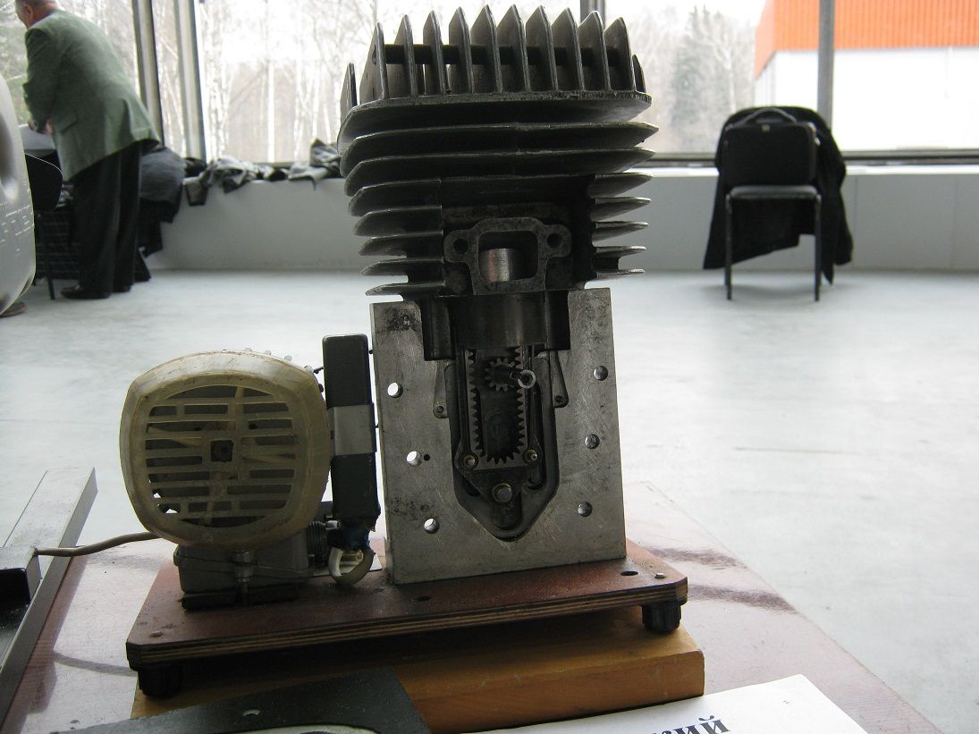

некоторые все же строят работаюшие двс с зубчиками
Отщепенцы, а не конструкторы! ;D
В приводе маслонасоса дешевых бензопил вместо приводной шестерни на КВ стоит пружина. И это работает! 😉
это не отщепенец, а просто самородок, тоже на архимеде видел, двигатель у него работает правда ресурс не знаю какой
приведенный редуктор , схема  которого на фото имеет высокое передаточное число и выпускается для использования в бурильных установках, тут подход серьезный и основательный от основательной фирмы

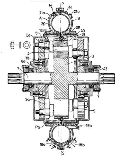

На нижнем рисунке разрез испанского патента - видны подобные сдвоенные эксцентрики, каждый из них там двигает свой блок лопастей. Ротор, правда, стремно большого диаметра, - ни дать ни взять, автор хочет "дисковые маховики" вращать неравномерно 🙂
Мысленно "переверните" нарисованную в патенте схему на 180 градусов и получите согласующий механизма двигателя Манжелевского Б.М. из Перми...
Более компактно и более ремонтопригодно получалось. И движок у него реально работал.
