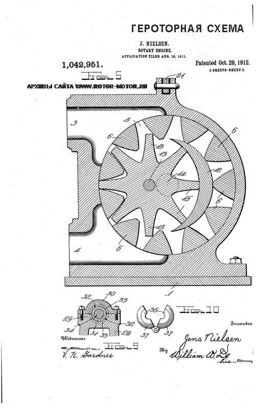

Теперь - по героторной схеме  компании "Star rotor"[/highlight]
. Эта схема известна очень давно- более 100 лет уже как  и неплохо работчет по принципу шестеренчатого насоса с внутренним зацеплением, прежде всего на жидкостях и вязких растворов, типа.     Но -  указанная  героторная схема кажется очень трудной  при поытке  "подогнать" ее возможности и конфигурацию под оптимальные требования рабочего процесса ДВС.

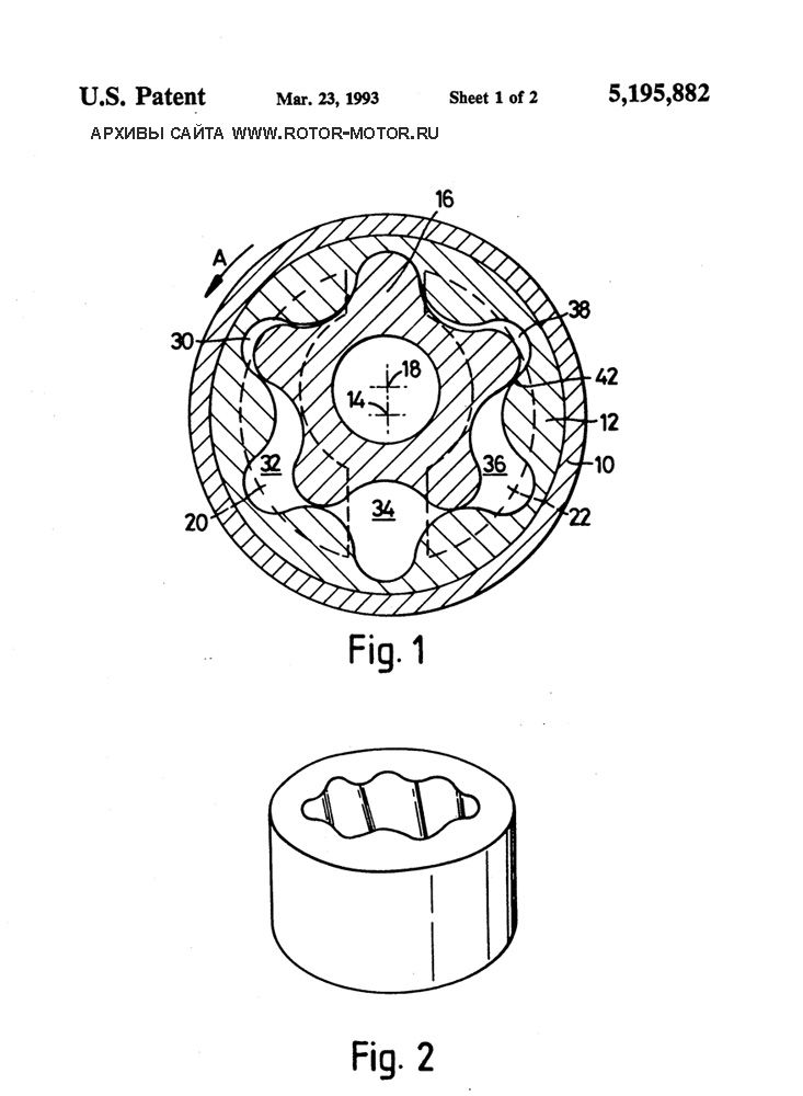

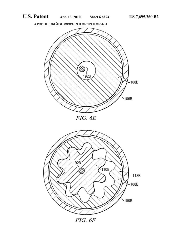

Посмотрите на приложенные мною чертежики из американских патентов по роторным двигателям – и попытайтесь набросать эпюры приложения и распределения давлению рабочего тела- и посмотрите, куда и кАк будет направлен результирующий вектор действующей (крутящей) полезной  силы…
Далее- раз практически невозможно в этой геометрии пространства между роторами двигателя устроить нормальный объем камеры сгорания, то для создания на этой схеме двигателя ДВС  нужно устраивать отдельную камеру сгорания, а саму  роторную секцию-компрессор и роторную секцию – расширитель соединять в таком двигателе газоводами. По- иному двигатель не получится.

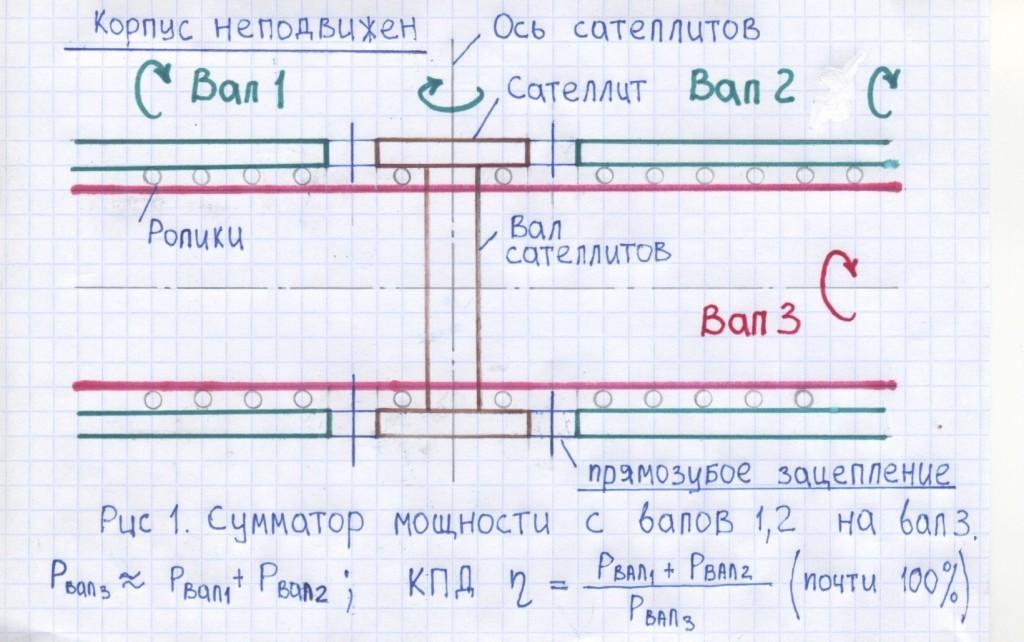

Применение предложенного сумматора мощности с двух валов:
1.Отбор мощности от двух пар поршней в РЛД. Так на Вал 1 устанавливается 1 пара поршней, на Вал 2 соответственно 2 пара поршней, на Вале 3 будет их суммарная мощность.
2.Установка двух РЛД на один вал отбора мощности. Так Вал 1 – это вал первого РЛД, Вал 2 – это вал второго РЛД, на Вале 3 будет суммарная мощность двух РЛД. Точно также можно установить любое парное число РЛД на один вал.

Andrew_Electronic, то что вы дифференциал напечатали это хорошо, но объясните мне дураку какая сила и устройство заставит одну лопасть относительно другой замедляться и ускоряться и чем обеспечивается постоянство этого закона движения лопастей
Ну давайте порисуем...
    10,2 КБ · Просмотры: 98
И одна и вторая лопасть крутят планетарную шестеренку, то в одну, то в другую сторону, и что дальше. Разводим - сводим ... поднимаем - опускаем... вперед - назад, сжимаем - разжимаем.
А где работа-то ???
Двигатель с двумя встречно движущимися поршнями... разводим - получаем работу,  сводим  поршни -  затачиваем работу , и усилие передается на коленвал, точнее на два колена, которые впоследствии замыкаются  друг на друга. Они хоть коленвал крутят. А у Вас, где вал отбора мощности ?
