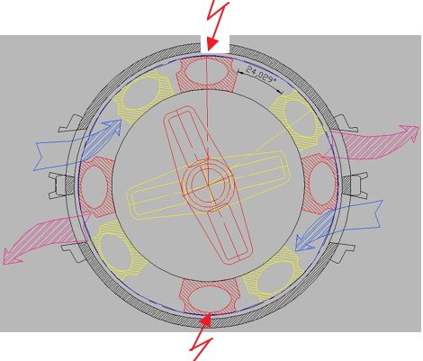

А золотник не стоит на пути потока?
Нет!  Можете называть у РЛД это хоть "ночным горшком", но оно-таки много лучше, чем клапанное газораспределение...
РЛД можно также сделать как у Вас:  вращать две смежные камеры с разной фазой сжатия в них и с перепускной дыркой между ними 🙂
У Вас ведь топливный заряд поступал только в одну полость, а догорал в двух смежных, так ведь?  Это же реализуемо и в РЛД, но НУЖНО ли?  И почему?
Простое, "классическое" РЛД 4-х тактное газораспределение  в принципе показано на картинке.
Вы написали об отсутствии заслонки... только для одного из двух СПАРЕННЫХ цилиндров? Или в обоих, но впрыск осуществлялся только в одну полость?

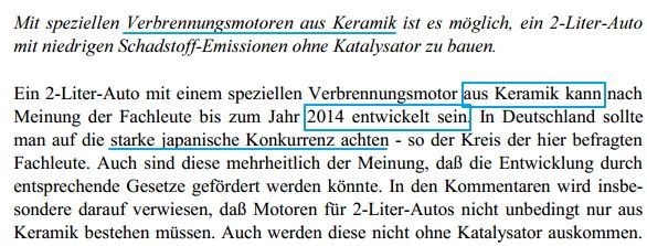

В цитате ниже (из   http://isi.fraunhofer.de/isi-media/docs/v/de/Delphi98-Ergebnisse.pdf) говорится, что к 2014 году такой мотор на рабочий объем 2 литра может быть разработан.
Только "богатенькие" не хотят это оплачивать из своего кармана, - лучше (говорят эксперты) добиться государственных субсидий (чтоб оплатил народ из налогов)... Заодно и от японских конкурентов не сами пострадают, - не хотят концерны СВОЮ прибыль на развитие тратить.
Да и зачем им? Ведь покупатели "с руками отрывают" существующие авто-моторы по жутко завышенной цене... С дорогим специальным керамическим мотором такого процента сверхприбыли не придется ждать. Риск снижения их драгоценного благополучия, однако...

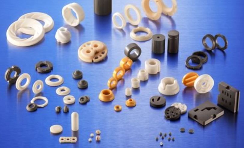

То, что мотор, изготовленный почти целиком из керамики, - слишком дорог, подтверждается внедрением малюсеньких керамических "деталюшек", - они не так сильно сказываются на себестоимости мотора в серии.
И в главном Вы правы:  - горячие керамические опытные ДВС не показали ожидаемого повышения экономичности. Для военных машин это, как и дороговизна, - не важно, зато такие моторы могут работать в пустыне без смазки и охлаждения. И кто же будет такую "стратегическую технику" внедрять для населения, - делать доступной для противника?
К сожалению, в инфраструктуре производящей ситаллы, почти так же нет машиностроительной компоненты. Ситалл сам дешев, - но дОрога его обработка, когда он уже кристаллизован. Точные изделия из него надо бы создавать как миллионы бутылок в день, - сразу на стадии "текучего" формообразования, почти без финишной обработки после кристаллизации.  Но таких технологий в стеклянной промышленности попросту еще никто не создавал...

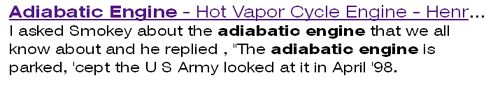

A вот материалы об адиабатическом моторе в Америке, обратившем на себя внимание их армии... исчезли из интернета (на рисунке только былое упоминание о нем в веб-каталогах)

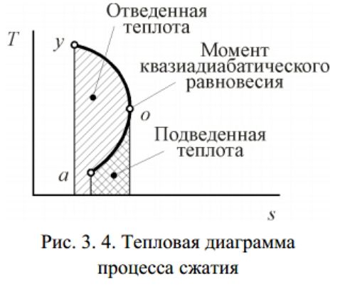

Меня сейчас волнует энтропийная диаграмма процесса сжатия (стр. 90).
То есть пока рабочее тело (РТ) на всасе и сжатии холоднее стенок, - тепло идет от стенок к РТ, потом некоторое время тепло никуда не идет, а в последствии - тепло от РТ идет в стенки...
В РЛД огневые поверхности лопастей (между ними заключена единичная секция меняющегося объема) преобладают над сегментом поверхности внешнего "цилиндра".  Это не ново.  Качество не очень хорошее...
Однако, в РЛД есть возможность на огневые поверхности лопастей нанести/напылить микрошарики  из стекла, - подобные тем, которые применяются в отражающей свет краске.
Физика нам сообщает, что отражение света и отражение инфракрасных (тепловых) лучей - суть одинаковые по смыслу отражения электромагнитных волн.
Стекло/ситалл теплопрозрачны. То есть при пропускании через себя света или тепла, - они практически не нагреваются.
А вот шарики из таких материалов - возвращают свет/тепло от задней своей стенки - снова к источнику...
Конечно, и теплопроводность стекла/ситалла тоже много ниже, чем у чугуна/алюминия, - то есть горячие молекулы должны существенно ДОЛьше ударяться о поверхность стекла/ситалла (как и керамики), - чтобы они нагрелись до одинаковой с металлическими прототипами ДВС температуры .
Вопрос:  как будет выглядеть энтропийная (тепловая) диаграмма у такого РЛД?
Кто-нибудь сможет от руки  "поправить" диаграмму  на рисунке для случая РЛД?
    24,1 КБ · Просмотры: 139

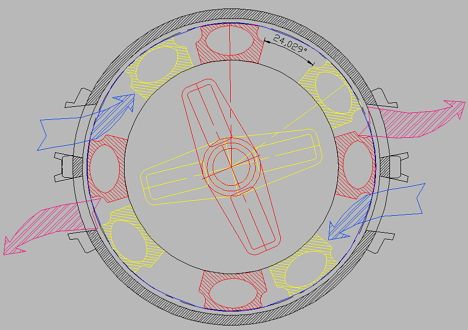

Однако, для выбранной мной схемы РЛД, - с восемью лопастями (восемью рабочими секциями), каждый такт (и сжатия тоже) длится при равных с поршневым ДВС оборотах гораздо меньше времени, чем у поршневого (в 4 раза: - вместо 180° только 45°).
Логично ведь будет, что формула для РЛД должна выглядеть теперь так? :
n = 1,41 - 100/w/4,   где w ~ обороты в минуту.
То есть при 4000об/мин
n = 1,41 - 100/4000/4 = 1,404, вместо 1,385
    28,9 КБ · Просмотры: 129
