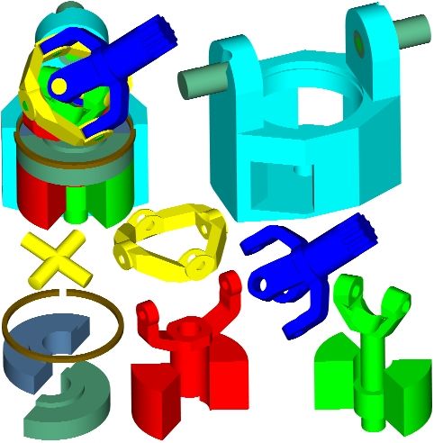

Роторно-лопастной двигатель. Начало.

Я собственно к тому, что мне-то это пожалуй не меньше надоело. Бессмысленно обсуждать конструкцию с такими недостатками, заведомо неконкурентоспособную с КШМ, да еще получать в свой адрес сомнительные эпитеты от человека, который вместо технических рассуждений обсуждает перспективы чужих спонсоров. Кому она нравится, пусть попробуют реализовать, я готов оказать содействие, в том числе железом, и уж тем более интеллектом (уж что есть, извините 😉). Но мнение мое о конструкции я высказал и оно не изменилось.

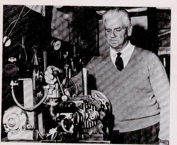

Топливо - всё что горит в печи. Двигатель должен быть редко обслуживаемым и работать без смазки. Буду удешевлять производство спиралей - попробую спечённую керамику + попробую что нибудь ещё в ближайшие несколько месяцев.
Народ упорно игнорирует двигатели работавшие, но оказавшиеся неконкурентоспособными по экономике и упорно сочиняет новое.
http://sycomoreen.free.fr/syco_english/concept_PRBC_Principes_eng.html
Baylin Engine
Liquidpiston
Hamilton Walker
RKM engine (RotationsKolbenMaschine)
Tri-Dyne Engine
Libralato

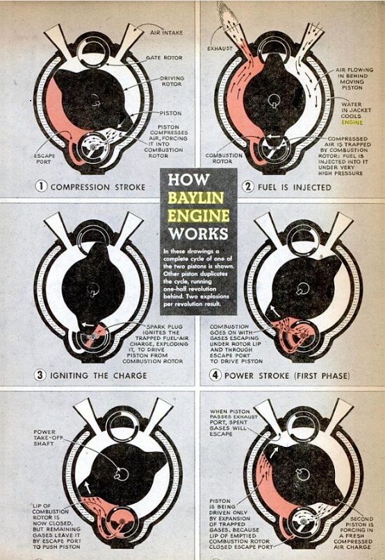

Не понял комента. Чего тут от электродвигателя. Это работало еще в 1946 году. Всего 3 вращающихся детали без всяких уплотнений.
Не сомневаюсь, что работало... до того, как все нагреется. Как и у Курочкина кстати, тоже. Потом начинались проблемы...
Что касается "трех деталей", то не путайте детали и сборочные узлы. Даже по "картинке" деталей больше. А по РКД... 🙂

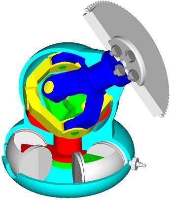

Как вам такой железяк? Работает в варианте насоса, значит можно и двигатель замутить 🙂
Не факт. "Прямое не всегда равно обратному". Сильно зависит от контекста. Достаточно вспомнить зашибанскую "схему Тверского"/дорол. В качестве насосов работают годами, века с 18-го. В ДВС пока так и не прижились(может Игорь Исаев чего сдвинет). 🙁 Знакопеременные нагрузки и пр. сильно портят картину. КШМ/БСМ пока рулят. :'(
Может Вы мне объясните характер сопряжения поршневых колец и торовой поверхности?
Вязкое масло такие кольца могут "переварить", но вот высокотемпературные газы... 🙁
