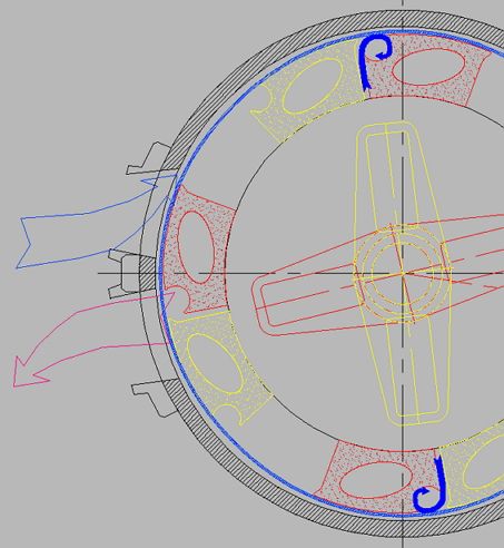

Как вам такой железяк?
Вы не правильно нарисовали сочленения. В такой комплектации роторы будут опережать друг друга всего на 5-6 градусов. Чтобы увеличить размах до 70 градусов, надо звенья поменять местами...
... Входной вал должен заканчиваться крестовиной, а два соосных вала (принадлежащие роторам) иметь парные проушины.  Крестовина и парные проушины соединяются между собой угловыми сухарями. Сухарь на крестовину одевается отверстием, а на проушину - пальцем. Угол разворота кардана равен углу "согнутого сухаря. В оси сухарей можно установить игольчатые подшипники.

Извините, Геннадий за запоздалый ответ!
Да, имеется в виду цилиндрическая оболочка наипростейшей формы.
Ввиду ожидаемой от нее упругости она должна быть максимально тонкой, чтобы позволять отклонения от "круглости" в радиальном направлении в пределах долей миллиметра - для полной выборки зазора между цилиндром и лопастями, с некоторым взаимным прижатием.
Я проводил простейшее измерение малых радиальных упругих деформаций простого посудного тонкостенного стеклянного цилиндра с отрезанным дном: внутр. диаметр 140мм, толщина стенки 1,5мм.
При возбуждении "волны" на окружности цилиндра в виде эллипса посредством легкого растяжения руками в противоположных направлениях, - как это будет иметь место, например, при одновременных двух диаметрально противоположных рабочих ходах восьмисекционного варианта РЛД, -
стеклянный цилиндр легко изменял форму с укорочением  малой оси эллипса на 2,6 миллиметра. Это - факт.  Четырех- или восьми-гранный "производный эллипс" будет иметь меньшее смещение стенки к оси цилиндра, но достаточное.
Ведь зазоры между лопастями и цилиндром нам нужно выбрать гораздо меньшие - десятые доли миллиметра, так что сомнения в физическом смысле такого цилиндрического "уплотнителя" отпадают.
В угоду такого (простого и дешевого?) решения уплотнений никаких других требований  к форме цилиндра не предусматривается.
Газораспределение и инициация горения смеси могут альтернативно решаться с диско-образных торцов цилиндра.
Да, возникает другая задача - торцовые зазоры тонкостенной оболочки должны быть прецизионными (до микрона) и не "дышать" при нагреве/охлаждении.
Это обязывает предусмотреть однократную точную установку торцовых зазоров, например, посредством мелкомодульной резьбы и упоров на внешних шпильках.
Идеальный материал для внутренней сплошной стенки такого гибко-упругого цилиндра размерностью диаметра около 120мм - кварцевое стекло,  "дышащее" при больших скачках температуры лишь в пределах долей одного микрона. Это стекло и намного дешевле стекло-угле-композитов.
Предварительное напряжение сжатия этому цилиндру надо бы сообщить внешней многовитковой намоткой тонкими волокнами, имеющими высокий модуль прочности на растяжение. Суммарное сжатие основы такого цилиндра прямо зависит от количества витков и в пи-раз эффективнее силы растяжения в единичном волокне.
В этом смысле метод упрочнения проверен на стволах пушек, обматывавшихся прочной проволокой.
Положительное отличие такого цилиндра РЛД от ствола пушки - в характере нагружения:  давление приложено НЕ по всей внутренней поверхности цилиндра, а занимает только два узких сектора давления рабочих газов в 2-х КС на стенки, с диаметрально противоположных сторон цилиндра.
Как думаете, уменьшатся упругие свойства такой конструкции цилиндра?
Я думаю, при применении углеволокна внутреннее трение "обмотки" при малых деформациях, распределенных на длину множества витков, будет меньше, чем в сплошном материале кварцевого стекла, так как углеволокно более "скользское"...  Так что можно ожидать, увеличение "гибкости" сборного цилиндра? Опыт покажет...

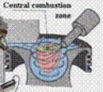

Температура стенок КС...
Здесь я ранее настойчиво обращал внимание на феноменально холодные стенки дизеля немецкого инженера Ельсбета (Elsbett http://www.elsbett.com/gb/about-us/introduction.html), благодаря его дуо-термальному рабочему процессу.
Коротко, - внутренняя часть скоростного вихря в "горшке поршня" горячая, а внешняя часть того же вихря - холодная (аналог торнадо, ячеек Бернара и т.п.)
Топливо было любое, вплоть до растительного масла (без нефтепродуктов!).
Горячая сердцевина рабочего тела ввиду интенсивного вихря растерзывала очень грубо распыленное масло (впрыск-диаметр форсунки... 1мм) и обеспечивала сегодняшние экологически чистые нормы выхлопа, - уже в 1979 году (БЕЗ катализаторов!!!).
Сопряженные "огневые" стороны смежных лопастей РЛД могут создавать такой же "шнурово-горшковый" вихрь  в каждой КС нашего РЛД с цилиндрической оболочкой.
Это технический аспект вихревого обеспечения холодного воздуха у стенок КС.
Но, допустим, наши "теплоизолирующие" материалы в РЛД будут много горячее, чем 170-200 градусов.
Они отводят ПОТЕРИ тепла намного медленнее, - если эти потери ПРЕДУСМАТРИВАТь... 🙂
Чтобы этому нежелательному конструктивному стереотипу противостоять, и способствовать НЕСКОЛько повышенным потерям в стенки, - давно известно конструктивное же решение:
- надо вместо... идеально шаровой формы КС,  с ее малым соотношением поверхности к объему КС, сделать "абсурдное" - вытянуть КС к форме, обеспечивающей бОльшую долю поверхности охлаждения при том же самом объеме.
Такая форма КС нашего РЛД, одновременно принуждающая КС к образованию двух-температурных зон вихря, подобного по действию вихрю в моторе Ельсбета, - это форма несколько вытянутого мини-цилиндра, с тангенциальным входом вихреобразователя.
Фазы газораспределения на рисунке изображены на образующей корпуса РЛД лишь условно, - оно по факту будет выполнено на торцах...

Как раньше, так и сейчас говорю  - БРЕД, сполошной бред, озабоченного чем то личным господина ( на товарища не тянет) ВикТора.
.. Ваша "экспертная" желчь не может служить аргументом в технических вопросах  - а Ваша "человечная" злобность, Игорь Петрович,  игнорируется не только мною.
Анализ еще не бывал созидающим (по определению), продуктивным. Ваши из фантасмогорического "синтеза" вымученные "разработки" сложны и нереализуемы. Не удивительно что, Ваше "ля-ля-ля" за десятки лет не привело к результатам.  Вы занимаетесь на этом форуме тоже не своим делом... и не только два года. 🙂  "Непущатель", Вы наш...
