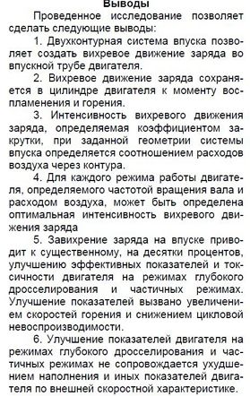

Это вроде понятно, спасибо за пояснение. Меня озадачивает место стыка гибкой цилиндрической оболочки и жесткого дискового торца. В этом месте либо надо придумывать какой-то компенсатор радиальной деформации оболочки, либо снижать саму деформацию.
Относительно "гибкости" цилиндра, думаю при таких соотношениях диаметра и величины деформации это особого значения не имеет, и специально принимать меры для ее увеличения не требуется. Тут важнее соотношение деформаций цилиндра от давления газов и от давления поршней. Может оказаться, что они несовместимы.
Моя мысль насчет опасности перегрева при низкой теплопроводности стенки состояла в том, что для конструкторов привычно рассматривать процессы теплопередачи от горячего менее теплопроводного газа к холодному более теплопроводному металлу и наоборот. В случае с низкотеплопроводным ситаллом возникнет особенность в том, что горячий газ очень быстро нагреет тонкий наружный слой ситалла, что вызовет резкое изменение свойств этого слоя (оплавление), но возможно это некритично. Возможно это будет наоборот благотворно сказываться на работоспособности, поскольку будет "залечивать" мелкие повреждения наружной поверхности при таких периодических оплавлениях.
Ваше предложение о создании вихревых камер считаю разумным, но тут есть несколько замечаний (в плане анализа, а не критики 😉).
-Если эти камеры делать, то их надо закручивать в другую сторону (зеркально от того что сейчас), по ходу движения лопастей.
-Трудно будет впрыскивать топливо в середину вихря, при этом камера с вихрем будет двигаться относительно корпуса с форсункой.
-Длина вихря (вдоль оси его вращения) должна быть относительно небольшой, иначе в удаленный от форсунки конец вихря топливо не попадет.
-Место расположения вихревой камеры я думаю, надо отодвинуть от стенки корпуса, чтобы зря не грелась, и разместить в торцах обоих поршней.
-Форму и размеры (диаметр) камеры, что определяет скорость вращения вихря, надо соотнести с временем цикла двигателя, так, чтобы наружный и внутренний слои вихря не успевали перемешаться за время рабочего хода.
-Если применять материалы типа фортадура, то нет смысла париться насчет вихревой камеры. Главное, чтобы средняя температура за цикл не превышала рабочую.

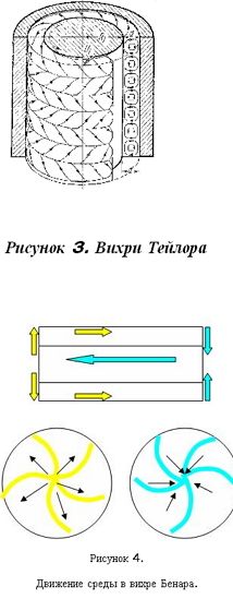

Другие вихри, типа того, что в трубке Ранка, - имеют НАОБОРОТ горячие слои у стенок.  Так что с устройством вихря Elsbett'a  не все так просто - именно вихрю обязан его дизель столь высокой экономичностью!  ИМХО, конечно.
Я уже как-то высказывал мнение по данному вопросу. Повторюсь: в трубке Ранка-Хилша более горячие слои располагаются ближе к стенкам из-за того, что там разделяется газ/газы имеющие на входе одинаковую температуру. В вихре происходит энергообмен. НО! Никакого горения и т.д. в этом вихре не происходит! А в "вихре Элсбетта" оно имеется, и протекает достаточно быстро, разделение слоёв/энергообмен между ними может просто не успевать происходить(воздух довольно хреновый проводник тепла).

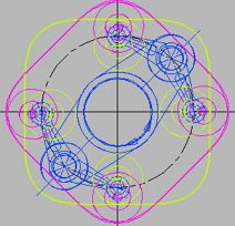

... далее... С  ТРЕМЯ, разнесенными на 120° шатунными шейками, на которых, с гораздо меньшим, чем у "коляски" эксцентриситетом, сидят мощные ролики, катящиеся по специально спроектированной окружной "лестице" с "впадинами и буграми", обеспечивающими неизменность планетарного радиуса.
Попробуйте из этих полу-пустых слов и из графических начальных "каракуль" вообразить что-нибудь сияющее?  😉  Сиреневые валы, - это и есть орбитальные коленвалы несущие ролики.
Правда, для дальнейших виртуально-преобразующих операций нужно бы сдвинуть каждое из эксцентричных "колен" инвалидо-коляски вдоль коленвала... чтобы можно было сближать ролики с осью коленвала, избегая их взаимных коллизий.
Разве не интересно?   Но Вашу "боль" за БСМ я тоже уважаю, хотя в ней мало общего с идеей РЛД 🙂
На рисунках - два варианта синхронизатора с "инвалидными" коленвалами.
Один из них имеет сдвиг между коленами в 180°. При этом подразумевается, что рабочий вал (синий) у них общий, но синхронизаторы разнесены на разные стороны от цилиндрического РЛД.
Допустим слева - красный, колеблющий левый, ближайший полу-ротор относительно равномерного (синего) вала, а справа - желтый синхронизатор, колеблющий правую ближайшую ему половину ротора с лопастями (также относительно синего вала).
Для "инвалидного варианта" в 120° все так же, за исключением того, что сдвиг фаз колен (левого от правого коленвалов) всего 120°, что обеспечивает замечательный ВЫСТОЙ объема между лопастями в НМТ и ВМТ, - для лучшего всаса и лучшего (длительно-изохорного) сгорания...
Шатунчики на валу равномерного вращения можо обменять на ползуны и кулисы левого и правого полу-роторов (окрасив для лучшей иллюстрации в соответсвующий цвет по смыслу).
Очевидный недостаток таких орбитально-планетарных коленвалов - четырехкратные обороты по сравнению с выходным валом (3000об/мин и 12000об/мин), т.е. в такой РЛД встроен уже малого веса редуктор 4:1 🙂, а не мультипликатор 2:3, как у двигателей Ванкеля.
Ну и, разумеется эти синхронизаторы НЕ ЗУБЧАТЫЕ, так как "круговая лестница" для "инвалидных коленвалов" состоит не из зубцов, а из  "ям и бугров".
Ямы и бугры образуют "инвалидный квадрат" у которого сглажены углы, кстати они тоже разного цвета, - т.е. разнесены на разные стороны от цилиндра РЛД.
  Разумеется величина сдвига их фаз тоже сопряжена с тем, какой "инвалидный" вариант принять:  180°-ный, или 120° -ный сдвиг коленвалов у левого, относительно правого синхронизатора.

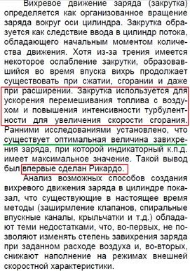

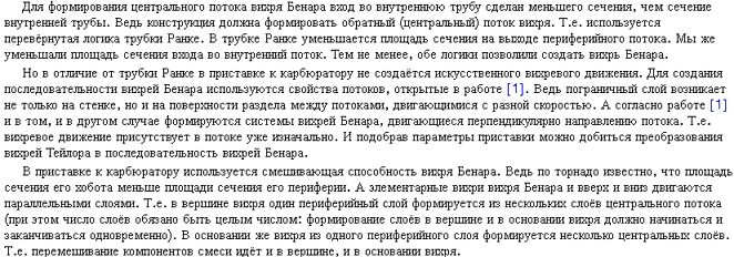

Никакого горения и т.д. в этом [Ранке-Хирша] вихре не происходит! А в "вихре Элсбетта" оно имеется, и протекает достаточно быстро
Согласен, Вячеслав!
"Изюм" именно в свойствах ценного, но мало изученного вихря. Не буду называть его именем гениального инженера, мне кажется, имени первооткрывателя этого типа вихрей, - Бенара, - достаточно.
Одно достоверно, такой вихрь не имеет трения скольжения, - только трение качения... Поэтому он чрезвычайно экономичен, стабилен и живуч!
Как это обеспечивается, непонятно, как непонятны и глубины физической природы.
Вопросы РЛД с вихрем, требующие еще прояснения:
- нужно ли  укорачивать длину вихря так, как вынужденно укоротил его Эльсбет, будучи ограниченным толщиной днища поршня?
- нужна детальная проработка "геометрического механизма" инициации, - возбуждения вихря, как виртуального и упругого тела, НО НЕ имеющего специфического веса.
КАК это делать очень быстро для каждой из множества межлопастных секций, быстро проскакивающих мимо впускового канала воздуха? У Эльсбета для этого на пути всасываемого потока стоит завихритель из единственного [продуманного] клапана, размеры которого строго согласованы с выбранным диаметром цилиндра (и горшка в поршне?), а так же со скоростью потока на всасе. Что еще?
- нужна ли вообще тангециально-сопряженная форма смежных лопастей (для тангенциального вдавливания воздуха в длинный, "шнуровой  цилиндр" в ВМТ)?
- если профилирование огневых смежных поверхностей лопастей РЛД  для усиления вихря Бенара необходимо, то ... в какую сторону располагать тангенциальный вход по отношению к направлению вращения би-ротора лопастей?   Здесь желательно обоснование идеи Геннадия...
- шнурово-цилиндрическая форма КС обоснована, вероятно, ТОЛько СОВМЕСТНО с эффектом холодных слоев вихря Бенара?
Все традиционные суждения, типа "холодная свеча", "холодная камера сгорания" базируются ведь на ПОНЯТИИ  быстрого теплоотвода через стенки.
Так зачем же тепло из КС так старательно отводить, если "холодные стенки КС" мешают как при старте холодного, так и неэкономичностью (неполнотой) сгорания у холодных стенок???
Окей, Алексей Геннадьевич, единственный кто агрументированно убедил, что просто изменением теплопроводности (теплоизоляцией) стенок КС  МОЖЕТ наноситься и вред по другим параметрам сжигания топлива.
При ином трактовании -  противники идеи неохлаждаемого мотора РЛД с вихрем в КС должны ТЕРМОДИНАМИЧЕСКИ обосновать  якобы возможное ухудшение параметров сгорания и теплообмена со стенками -  НЕ игнорируя идеально протекающий дуо-термальный рабочий процесс в дизеле Эльсбета, а наоборот - рассматривая в деталях причины экономичности и полноты сгорания его реального дизеля!
Так или иначе, КС дизеля Эльсбета по факту изолирована в тепловом отношении от цилиндра... упругим, виртуальным "телом двух-температурного вихря"

У вихря Тейлора внутренняя сердцевина движется в ту  же сторону, как и внешняя, а у вихря Бенара - обязательно иначе, как я понял.
http://www.sciteclibrary.ru/cgi-bin/yabb2/YaBB.pl?num=1351781176/1588
Меня смущает еще тангенциальный ввод в КС отовсюду вытесненного воздуха, он напоминает вход в трубку Ранка, хотя ... у нашей КС отсутствуют ВЫХОДЫ и нет расхода/диссипации энергии - она замкнута, как и положено в течение термодинамических преобразований внутри ее...
Зато кажется ясно, что у нас в РЛД  НЕ вихрь Тейлора:  он обычно образуется в пограничном слое МЕЖДУ в разные стороны вращающихся "приводных" тел

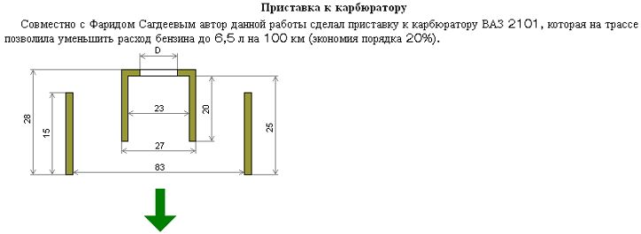

    16,6 КБ · Просмотры: 132
    67,6 КБ · Просмотры: 140
    23,6 КБ · Просмотры: 147
Глядя на крайний рисунок и памятуя открытие Рикардо... о существовании оптимального предела для ЗАКРУЧИВАНИЯ всасываемой смеси воздуха с топливом...
- что думается?
"Думается вопрос" - закрутка по Бенару (насадка к карбюратору) или закрутка по Тейлору имелась в виду уважаемым Рикардо?  И каково определение его термина "закрутка"?
И как быть с закруткой  в КС  нашего РЛД, которая "а ля Ранк", но НЕ  РАНК... и не вихрь Тейлора?
