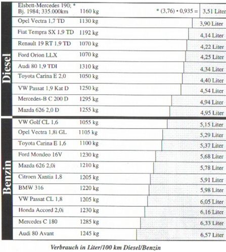

Ниже я привожу цитату из материалов музея Эльсбета. В 1993 году, на момент организации специальных - ЭКОНОМИЧНЫХ гонок среди ходовых авто.
Там участвовал Мерседес 190 с мотором Элко, выпуска 1984г. Мотор прошел к тому моменту УЖЕ 335 тыс.км и был в хорошей форме.
Именно этот Мерседес показал расход (растительного масла) 3,76 литра на 100км.  Пересчет на солярку гарантировал бы 3,5 литра на 100км.
Такого же расхода по солярке (как масла) не мог достичь никакой автомобиль в тех гонках.  Ранжирование в таблице интересное. Данные официальные.
На Мерседесе  с этим мотором до сих пор ездит Denis, внук инженера , наездив уже более 605 тыс.км.  Все в машине уже заменялось... КРОМЕ  МОТОРА!  Денис ведет и поныне музей дедушки.  Наверное стоит посетить музей или Дениса?
На следующие такие же гонки, Мерседес не допустили:  спонсор гонок был ... производитель нефтепродуктов.  Отговорка простая - не серийный моторчиг-с.
А какой из тех серийных соперников имел такой большой пробег мотора?
Элко, тем не менее, участвовал в повторных гонках на экономию. Но его результат просто не пустили в публикацию.  Низзя-с себя позорить!
Тестовый Москвич с мотором Элко показал расход... 2,9 литра на 100км. В зачет не пошел - не серийный... зачем зачет нужен был бы организаторам гонки Рига-Москва?  Волновать широкие массы потребителей?  Лучше все замять и распространять ложь - так больше прибыли...
    48,1 КБ · Просмотры: 132
Фольксцваген 1,9D: 64 л.с.
Сравните сами:
Мотор ТDI Элко, прямой впрыск, на Mersedes 190, весом 1160кг, начиная с 1973г. прошлого века:
3,5 литра на 100км при рабочем объеме всего 1,45 и выдавая на пользу 90 л.с при 4100об/мин в трех цилиндрах .
Мотор ТDI, непрямой впрыск, на Folkswagen Гольф (с весом на 150кг легче Мерседеса 190), начиная с начала нашего века, с опозданием на четверь века:
3,36 литра на 100км от рабочего объема 1,9 литра, в 4-х цилиндрах и всего-то 64 лошадиные силы.

Сравните сами:Мотор ТDI Элко, прямой впрыск, на Mersedes 190, начиная с восьмидесятых годов прошлого века:3,5 литра на 100км при рабочем объеме всего 1,45 и выдавая на пользу 90 л.с.Мотор ТDI, непрямой впрыск, на Folkswagen Гольф3, начиная с начала нашего века:3,36 литра на 100км от рабочего объема 1,9 литра, и всего-то 64 лошадиные силы.
Виктор, это РЕКЛАМНЫЕ  данные транспортных средств.
Данные по двигателям выглядят иначе.
Нужно знать минимальный удельный расход топлива и расход топлива по внешней скоростной характеристике.
