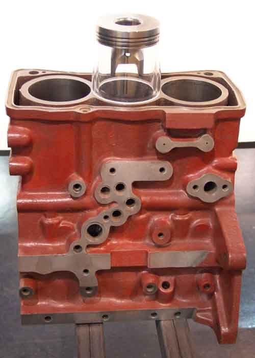

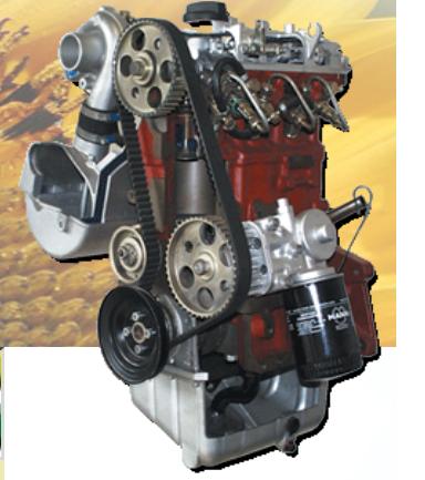

Значительная часть тепла при сгорании топлива в КС передается в стенки не конвекцией через воздух, а напрямую - излучением, и ессно "воздушной изоляцией" её не уменьшить.
Речь не о фантастическом проекте, а о реальном образце дизеля Элко с "воздушно-вихревой изоляцией", спроектированном еще в 1973году. КПД его был уже тогда 40%.  Поэтому сослагательное наклонение ("не уменьшить") в этой дискуссии - неуместно... Речь о состоявшихся фактах.  Этот здравствующий еще дизель можно посмотреть НЫНЧЕ у наследника инженера Elsbett'a - Дениса.  Было бы только желание.  Наработка уже более 605 тысяч км без замены мотора. Одноструйная МАСЛЯНАЯ форсунка в отличие от "модерновых" 18-ти дырочных, - не закоксовывается.
    27,3 КБ · Просмотры: 117
    25,8 КБ · Просмотры: 123
    26 КБ · Просмотры: 121
