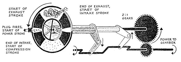

В другом немецком форуме высказывался давнишний собеседник Кауэртца, утверждавший, что несколько таких моторов работали в Южной Африке (в отчасти немецко-говорящей стране - "карательные" автоконцерны были далеко)
http://www.motor-talk.de/forum/suche-dringend-infos-ueber-den-kauertz-motor-hilfe-t436720.html
    115,9 КБ · Просмотры: 160

Я не был на этом сайте, сейчас с невероятным интересом читаю его, но чертежи видел. Спасибо за ссылку! Вижу, там вообще много информации и по другим двигателям.

А от шестерён редукторов как избавитесь?
На схемке - попытка ослабить экстремальные контактные напряжения на двух парах (синхронизирующих половинки) шестерен.
Красным показаны маховички, на равномерно вращающихся полуосях карданов, - для усиления равномерности... ...
ваша схема действительно максимально снижает количество зубчатых передач и масс с неравномерным движением.

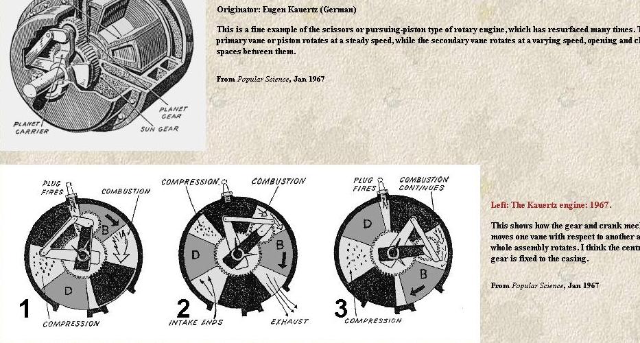

В общем, интересная история описана на страницах данного сайта.
Текст вот:
"There was no inlet manifold or carburettor, so I got an Amal and made an inlet manifold, assembled the whole contraption and put it on the dyno. It happened that Dan Gurney turned up on the day we were due to start it up, and watched from outside the dyno. room, behind the bullet-proof glass. Anyway, this Bradshaw engine started up - the guy had said that it was perfectly balanced and would rev to umpteen thousand RPM - the only problem was that in the gear casing, at the back of the engine, he had made all the gears himself, with a file or something! The pitch of the teeth were all irregular and I had to do an incredible amount of lapping - the quality of build was awful.
"Anyway it did start and run, and I fiddled about with the carburettor and sorted out a few things. Dan Gurney was outside and encouraging us to give it the berries. While it was idling at a few hundred RPM a cloud of smoke gradually built up in the dyno. room. Eventually we gave it some more RPM, only about 2,500, when suddenly there was a mighty BANG! and the whole of the glass window disappeared in a mess of oil and metal. Slowly the murk cleared and all we could see through the smoke were the feet of the gearcase, and the toroidal chamber, with bits of cast iron and aluminium all over the place.
"It all got collected up, put back in the box and sent back to Mr Bradshaw. I don't think his concept was properly evaluated at all....."
It is not clear from this description of a rather casual approach to engine testing what failed- perhaps the home-made gearwheels were not up to the job. At any rate, it is clear that it did run.
If Mr Bradshaw was paying to have his engine tested, I should think he was pretty angry.
В вкратце история такая: они решили испытать двигатель, он у них завелся, проработал, но потом взорвался. Потом двигатель отправили разработчику. А испытатели высказывают мысль о том, что шестерни были не к месту.

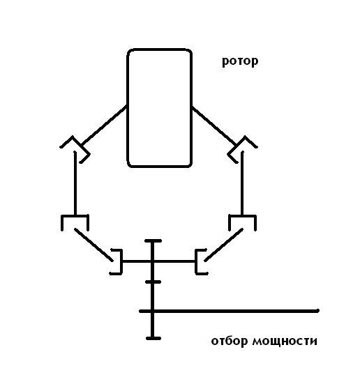

Двигатель испытывали по этой схеме:

рисовать пэинтом... попробую объяснить.
входной вал движется равномерно, выходной совершает рывки тем болшие, чем больше угол изгиба. момент меньшей угловой скорости выходного вала будет соответствовать меньшему плечу момента. т.е. замедленную лопасть трудно будет провернуть за лопасть, но легче с приводного вала. в дугой же фазе поворота крестовины, когда угловая скорость лопасти будет больше, лопасть большим плечём будет действовать на общий вал.
развивая Вашу схему можно отказаться от шестерней и "закольцевать" обший вал парными взаимокомпенсирующими карданами.

Вы имеете в виду, что центральный (замедленный) вал тоже не нужен, как и цилиндрический золотник, им приводимый?
Возможно, именно из-за огрехов в функционировании раскаленного золотника РЛД и взорвался?
Возможно, именно "эти сопли" и были гордостью авторов такого решения?  (Чтобы иметь "патентные отличия")
Ибо, если их отбросить, то приходим к скромно известному громоздкому решению механизма связи фирмы "Rotoblock" и технологов из Камышинского института...
А уж это точно надо нарисовать! 🙂
Мне как-то не представляется, как можно будет в этом случае снимать мощность с общего (внешнего) вала (полностью избегая зубчатого зацепления)?

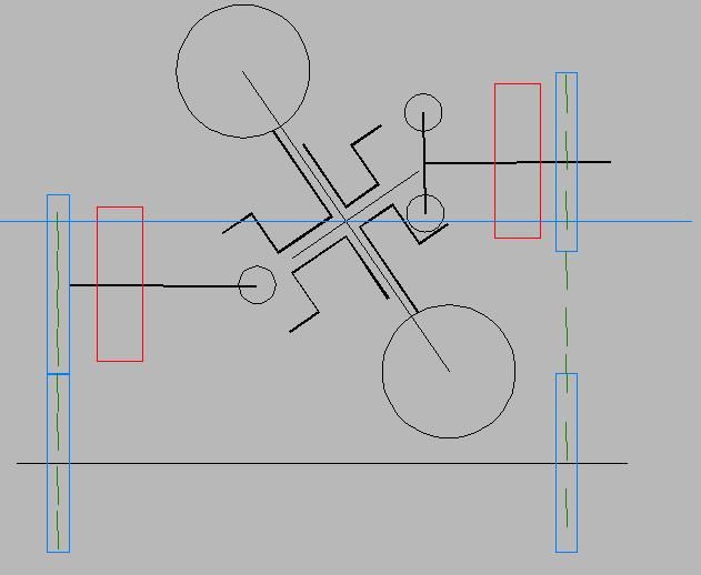

Вы можете скопировать с нашего форума одно из изображений (сохранив себе на винчестер), а потом "портить" его в Paint'e 🙂
А мне с Вашего толчка показалось возможным "закольцевать" полу-роторы с карданами через две одинаковые цепные/силовые передачи (слегка редукторные или мультипликаторые) на внешний вал...
На рисунке - позиция внешнего вала условно показана ниже рисунка, хотя его место мыслится там, где изображена горизонтальная синяя линия, - за плоскостью чертежа, - позади статора, который (из соображений снижения моторного миделя) НАКЛОНЕН.
Внешний вал тоже становится несколько ближе к очертаниям остальной части - получается компактнее?
Цепи - ролико-втулочные или  силовые зубчатые ремни (пока кажется, еще/уже применяемые в моторостроении), - должны в нашем случае быть как можно короче, чтобы избегать дополнительных колебаний их ветвей (и сопряженных с такими  колебаниями угловой скорости зубчатых/цепных колес)...
"Красные маховички" - по-прежнему "оберегают покой" элементов трансмиссии вне роторов и карданных подвесов... 🙂
На самом деле в этом месте внутри цепных колес может быть встроены демпферы угловых колебаний, давно известные в механизмах сцепления (большегрузных машин) моторов?
    22,6 КБ · Просмотры: 164

Вы знаете, даже на сайте написано, что автор до конца не понял принц работы и соединения роторов с валами. Так же не описана причина того, почему двигатель взорвался. Это просто история - не более того.
На счет нарисовать - согласен: то ли я плохо понимаю слова изобретателей, то ли изобретатели не могут словами описать устройство. В любом случае один чертеж - все равно, что сотня слов. Тем более, когда это видно глазами, то и особенности сразу проще понять.
