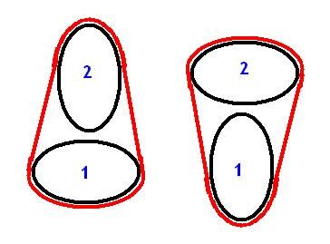

Если склониться к использованию ременного или цепного привода, принять его как достаточно надёжный, то лучше вернуться к Вашим эллиптическим колёсам. Только рассматривать их не как непроскальзывающие, а как соединённые ремнём или цепью. Это будет проще и красивее карданов
Спасибо за еще один неожиданный толчок!
Он настолько неожидан, что я опять нуждаюсь в графическом пояснении  :-[ -  не "въезжаю" 🙂
Как будет переменный радиус такого эллипса сказываться на пространственных колебаниях/позициях натянутой цепи, например?
К слову, на велосипеде с эллитической цепной ведущей зубчаткой с педалями я как-то пробовал ездить. Задние зубчатки были нормальные, а колебания провиса цепи компенсировались доп.колесиком. Почему-то был разочарован как "нажимальщик на педали", облегчения не почувствовал - деталей не помню...
Если Вы сможете, - пожалуйста, нарисуйте Вашу мысль в контексте РЛД!
обе зубчатки должны быть элептическими.

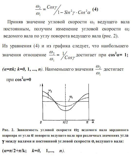

... возможность применения карданной передачи во многих устройствах
Из методички по карданным шарнирам, упомянутой выше (http://www.balancing.ru/content/propshaft.pdf), можно определить некоторые ориентировочные параметры, необходимые для РЛД.  Формула и график изменения скоростей приведен на рисунке ниже.
В формуле угол "гамма" - это неизменяемый угол "излома" вала шарнира, относительно оси роторов (лопастей).
Угол "альфа" - это аргумент поворота равномерно вращающегося вала (наклонные части валов с обеих сторон, замкнутых на внешний вал отбора мощности).
Как видим, кривая изменения скоростей роторов внешне достаточно плавная?
Наибольшее "передаточное отношение" угловых скоростей в таком шарнире (ШНУС) наступает через 180[ch186] поворота равномерно вращающегося конца.
А само значение "передаточного отношения" - является обратной величиной косинуса угла излома шарнира.
Для схемы с минимальным числом элементов, (как на моем крайнем схемном рисунке с карданными шарнирами) и приняв угол "гамма" отдельного шарнира равным 19[ch186],
обнаруживаем, что наибольшее "передаточное отношение" одного шарнира всего лишь...  1,058 = 1/cos19[ch186]  :-[
Этого явно недостаточно!  В прикидочном примере схемы с изображавщимися эллипсами эта величина была более приемлемой: 1,732 (и обеспечивала угловой размер поршня около 35[ch186]) степени сжатия  равной 10.

Во-первых, изменение угловой скорости незначительное для РЛД, во-вторых, чтобы добиться ощутимого изменения приходится сгибать кардан до такого градуса, что программа отказывается высчитывать и попросту зависает
Ну вот, и сошлись, идя разными путями! Такие результаты не совсем голословны 🙂
А угол, кстати, "гнуть беспардонно" просто недопустимо, - резко снижается КПД карданных шарниров  :-?

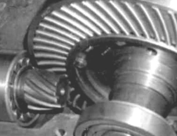

Если не ошибаюсь, это о РЛД Манжелевского писали где-то, что он предусмотрел удобную замену изношенных элементов после определенного срока работы РЛД?
На приведенном ниже примере зубчато-роликовой передачи
www.kti.ru/konf/studkonf2010/Том_6__10_.pdf
(испытали даже для конической!),
ролики установлены на большом колесе в пазах и выполняются специально из менее прочного, по сравнению с шестерней и колесом, материала.
Это позволяет по регламенту заменять только ролики, многократно продлевая срок службы такой передачи/механизма в целом без полной разборки...
О роликах сказано, что они закреплены на собственных осях и сидят в пружинящих сепараторах большого колеса.
При работе они могут, адаптируясь к нагрузке, слегка смещаться вдоль своей оси, находясь в контакте, а потом возвращаться под действием подпружиненного сепаратора в исходное положение. Такая "игра" обеспечивает повышенную площадь контакта зацепления и многократно повышает способность зацепления к перегрузкам... 🙂
