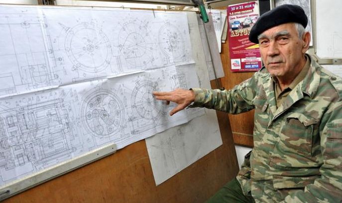

Холодный Геннадий Константинович
Летчик стратегической авиации (на пенсии)
Ростовский Кулибин СУПЕР!!!
http://www.youtube.com/watch?feature=player_detailpage&v=QMREGiXse_Q
КБ Холодного http://kb-holodniy.ru/
Патент № 2464432  СПОСОБ РАБОТЫ РОТОРНОГО ДВИГАТЕЛЯ И РОТОРНЫЙ ДВИГАТЕЛЬ ХОЛОДНОГО
Патент № 2422652  РОТОРНО-ЛОПАСТНОЙ ДВИГАТЕЛЬ ВНУТРЕННЕГО СГОРАНИЯ ХОЛОДНОГО
Все есть в модельном варианте
Времени нет, 75 на днях будет.
Живет и творит в Ростове-на-Дону 8(863)2360618
Все проблемы, поднятые на форуме он решил практически лет сорок тому назад.

Oчень симпатичный россиянин 🙂
Совсем не похож на тех, кто сюда ходит только "постебаться" 😎

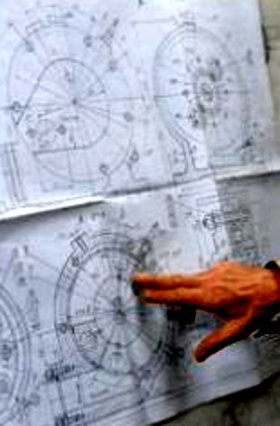

    55,4 КБ · Просмотры: 138
    23,3 КБ · Просмотры: 132
