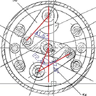

Насущный вопрос, Геннадий!
У РЛД Холодного углы, измеренные по заявочному чертежу, показаны на рисунке ниже.
Правда, не знаю еще однозначно, какой из углов - играет роль сдвига фаз в его синхронизаторе?
ВАЖЕН РЕЗУЛьтат:
РЛД Холодного с реализованным на практике "сдвигом фаз" - работает мягко, мощность внушительная (на 2000об/мин 80л.с., на 6000об/мин 240л.с.), а энергия выхлопа - "шелестящая".
Такой мотор по определению - авиационный!
И экономичность и отсутствие глушителя - большое его достоинство, кроме удельной мощности.
Вес 65кг - вынужденный, из-за отсутствия нужных материалов под рукой.  Его РЛД может быть много легче, - ведь в нем отсутствует "ДОЛБЁЖКА" при минимальном объеме.
Да и давление вспышки распространяется примерно лишь на 45-ка градусный сектор цилиндра:  НЕ НУЖНЫ толстые гильзы.   А сильный нагрев - только в той же узкой зоне КС.  Стенки его пульсирующей КС можно "обуть" в керамику, наверное...

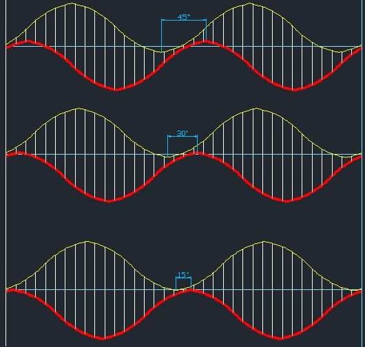

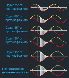

Для ориентации, как влияют обычные сдвиги фаз лопастей на полноту рабочего объема, - выполнен рисунок [см. ниже].
Если принять, что РЛД Холодного имеет сдвиг фаз в 21°, то ему соответствуют две предпоследние картинки (что-то среднее между ними).
Насколько я знаю, практически достижимая несимметричность в обычных поршневиках лежит в пределах 12°-15°.
Из второй картинки следует, что для РЛД приемлемо еще 30°-35°.
Видно, как с каждым увеличением сдвига фаз от противофазного (симметричного "встречника") - увеличивается длительность "выстоя" - зоны с почти неизменным минимальным объемом.
К концу "выстойного сгорания" до фазы поворота "коленвала" 30° (желтого графика) лопасти находятся в положении, когда плечо коленвала уже равно 1/2 от максимального.  Неплохо...

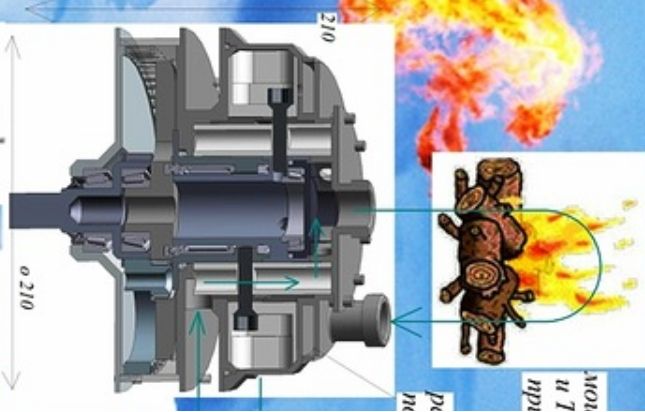

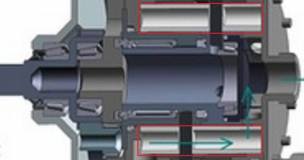

Спасибо, Вилокс, за поясняющую графику.
Постепенно проясняется картина с путями воздушного заряда 🙂
Используя Ваш фрагмент, хочется подать и наш обычный РЛД в новой "ипостаси":
- после введения параметра сдвига фаз между частями биротора, становится столь мягкая работа ДВС, что консоли лопастей тоже можно удлинить,
- без увеличения радиуса и в квадрате от него, "квадратического" увеличения сил инерции...
- увеличив таким образом, обтекаемость авиа-варианта РЛД±
    40,1 КБ · Просмотры: 122
    21,4 КБ · Просмотры: 117
