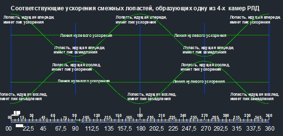

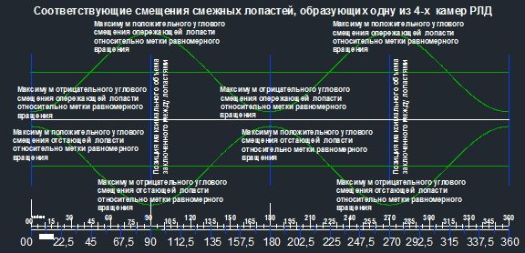

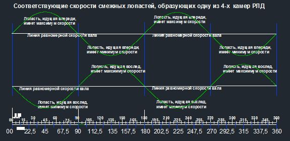

Вот результаты [уже известные здесь].
Условно принято, что синхронизатор движет лопастями гармонически. На самом деле будет хуже - и нужен будет коэффициент запаса по прочности лопастей...
Сначала показываем, о чем речь - о перемещениях по кругу 4-х лопастей с переменной скоростью...
Затем показываем, как изменяется скорость каждой половины би-ротора...
Потом - как изменяются ускорения каждой половины би-ротора...
    45 КБ · Просмотры: 114
    34,3 КБ · Просмотры: 113
    37,1 КБ · Просмотры: 114

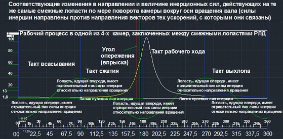

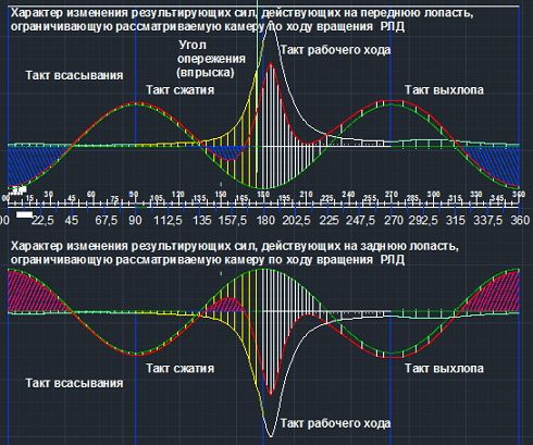

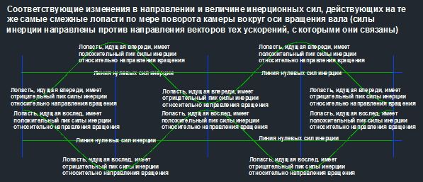

Далее смотрим, как изменяются инерционные силы, направленные противоположно ускорениям...
Нанесем на один чертеж и силы ускорения, и силы от давления газов на лопасти...
Затем сложим векторно и  силы инерции, и газовые ( они кое-где частично взаимно компенсируются).
Результат - красная линия, замысловато меняющаяся по мере поворота 4-х лопастей...
    45,9 КБ · Просмотры: 108
    47,4 КБ · Просмотры: 120
    53,3 КБ · Просмотры: 117

"Вилокс", я выше попытался отобразить суть - о чем мы вынуждены думать...
Инерционные силы действительно направлены против газовых сил...
НО.  Они зависят только от ускорений, действующих на лопасти.  То есть, скажем, их график ~ гармонический.
А вот газовые силы - отнюдь не гармонические в РЛД внутреннего сгорания.
Или в Вашей затее - нагрев и газовые силы рабочего расширения, - тоже гармонические?!
Кстати, подтвердите, кто может:
предельные обороты ДВС поднимаются ведь только до тех пор, пока вычитание инерционных сил от газовых сил [ну и с учетом трения] не приведет к НУЛЮ разность?
После этого исчерпывается динамическая часть крутящего момента... и мотор больше не разгоняется.

Думаю графикам поста 3488 нужны комментарии. Мысль такая. Силы инерции растут с ростом скорости вращения. При этом силы давления газов изменяются по более сложному закону и зависят от нагрузки. Графики даны для какого-то конкретного режима работы. Поэтому в зависимости от скорости и нагрузки силы инерции могут как значительно превышать, так и наоборот силы воздействия газов. В любом случае даже на этом графике мы видим значительные неуравновешенные моменты от сил инерции. Кроме того каждая лопасть меняет роль поэтому два нижних графика нужно объединить в один.
