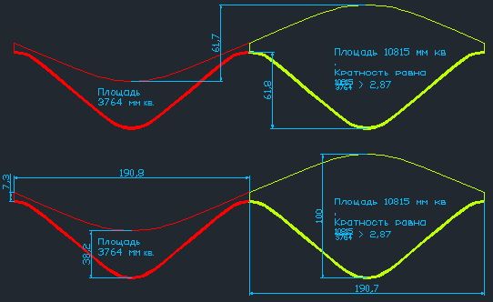

    24,6 КБ · Просмотры: 98
Если принять, как на этом рисунке, что ход поршня ~62мм, а  ход всасывания фактически занимает (38-7) ~ 31мм, то думается, что последняя цифра и определяет количество горючей смеси, а значит и потенциальную мощность.
Кстати, соотношение 38/62 такое же как 62/100.
Это не что иное, как "золотая пропорция".
Как видим она имеет место в сути Вашего решения...
Продолжаю ход рассуждения к поиску решения частной задачи:
- как сделать, чтобы мощность Вашего ВДП± была такой же, как у ВДП с встречным ходом поршней 62+62, и рабочим ходом [равным ходу всасывания] (62-7) + (62-7) ~  110мм
- насколько надо увеличить размерность Вашего ВДП±, чтобы он считался расчитанным на такую же мощность, как простой "встречник" ВДП ?
Как мы знаем, все более экономичные моторы - несколько объемнее "прожорливых" моторов, которые выдают такую же мощность.
Геннадий, интересно, как Вы видите задачу эквивалентной мощности для варианта ВДП± ?
Насколько надо промасштабировать "эталонный" ВДП, проектируя ВДП± равного (рабочего?) объема~всасывания  [но еще не равной мощности] ?
Какими цифрами из приведенного выше рисунка придется манипулировать?

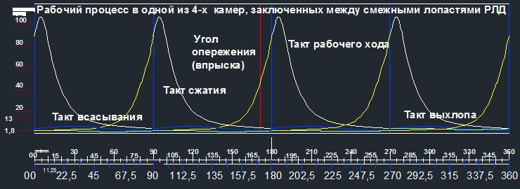

РЛД Холодного делает 4 рабочих хода за один оборот.
    42,8 КБ · Просмотры: 105

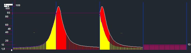

Что такое рабочий ход?  Вспомним...
На рисунке :
- слева в первом четверти показана работа сжатия воздуха - желтым, а после ВМТ правее, во второй четверти "полотна" показана работа расширения красным.
- в третье четверти показано как из красной площади работы вычтена вредная работа сжатия (желтая).
Остаток - индикаторная работа, - этакий кривой завиток красного цвета.
- в четвертой четверти показана прямоугольная область - среднее значение индикаторной работы.
Площадь этого прямоугольничка в точности равна площади полезной работы газов.
Высота этого прямоугольника - крайнего справа, - находится, когда мы площадь полезной работы изобразим растянутой на ОДИН оборот выходного вала...
    15,7 КБ · Просмотры: 109
Почему в случае РЛД высота этого сиреневого прямоугольничка (среднее индикаторное давление 13кг/см[ch178])
такая большая?
Потому что площадь полезной работы не растягивается  на целый оборот, - а именно потому, что таких полезных работ в РЛД  Холодного совершается 4 раза за оборот, а не 0,5 раза как в дизеле...
Далее, когда мы ищем на основе индикаторного среднего давления и среднее эффективное давление, - мы вычитаем из высоты ср.индикаторного прямоугольника - то трение, которое имеет место быть:
- у РЛД это трение можно отнести только к 1/4 оборота, а не к целому обороту:  ведь за 1/4 оборота достигнуто среднее индикаторное давление - значит и работу трения нужно учесть ТОЛько за это же самое продвижение, 1/4 оборота!
- наоборот в случае одноцилиндрового 4-х тактного же дизеля, один полезный прямоугольник индикаторного давления вынуждены растягивать не на 1/4 оборота, а на 8/4 оборота.
За эти 2 оборота дизель трется, трется, трется, трется, трется, трется, трется и трется - "уничтожая" большую долю достигнутой индикаторной работы ... от ЕДИНСТВенного рабочего хода.
    8,5 КБ · Просмотры: 113

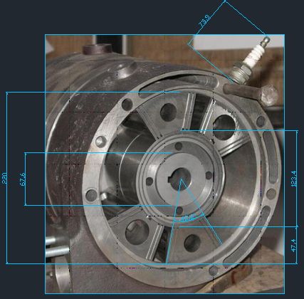

На рисунке ниже приведены измеренные по фото основные размеры.
Высота лопасти ~48мм.  Ее ширина принимается тоже около этого: ~50мм.   Тогда площадь одной огневой стороны лопасти ~ 24 см[ch178]
КСТАТИ, плечо вращающего рычага у РЛД Холодного, - 86мм, - это как у коленвала эквивалентного поршневика, задающего ход поршня 192мм!  [Стоит ли удивляться, крут. моменту РЛД?]
Секторный [угловой размер] чугунной лопасти около ~ 45°.
Суммарно лопасти занимают 180° сечения кольцевого цилиндра, т.е. половину.  Лопасти не ломались, значит запас их прочности - с избытком.  Испортилась канавка в валу, шпонка оказалась слишком прочной.  Вал имеет диаметр ~ 68мм...
Площадь свободной от лопастей половины кольца:
когда
- внешний диаметр кольца 220мм, внутренний диаметр 130мм,
составляет Пи(22.0[ch178]-12.3[ch178])/2  ~ 523см[ch178]
Учтя "глубину" цилиндра "трения" в 5см, получим общий объем всех камер:  523·5 ~ 2613 см[ch179]
Мы бы могли теперь приняв какую-либо реальную степень сжатия, например, 10, определить рабочий объем как 2376см[ch179] на основании общего объема...
однако, надо еще как-то учесть то обстоятельство, что этот объем используется "двусторонне"...
Верно ли будет, удвоить полученный рабочий объем?
За счет двустороннего синхронного действия тактов с обеих сторон каждой из 4-х лопастей, - получился бы рабочий объем "монстра" имени Холодного... 4,75 литра!!!
Тогда останется только подобрать действительно такой же эквивалентный одноцилиндровый дизель...
Каковы будут его размеры?
Может быть к тому времени подоспеют расчеты Андрея по "работе трения лопастей", обусловленных лабиринтными завихрениями газов в узких щелях между лопастями и цилиндром?
    32,8 КБ · Просмотры: 102
