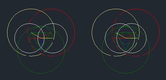

Принцип построения "трех-лепестника" (в смысле - каждый эксцентрик, как лепесток в цветке) простой:
Для каждого из них - на трехлучевой "звезде Мерседессы" имеется свой край, на котором может находиться геометрический центр круглого эксцентрика.
В принципе, в РЛД имеется всего лишь ДВА блока лопастей - независимо от количества консолей в каждом блоке...
Следуя из этого, - сначала прибредилася "дву-лепестковая" "инвалидная коляска" "хромающему на обе ноги РЛД" [Адрей этот псевдо-бальзам Вам ...]
Для такого варианта справа изображен блок только из двух эксцентриков, - естественно они расположены симметрично, через 180°, а не через 120°.
Выше трех-лучевую звезду поместил в треугольник, вокруг и внутри которого описаны окружности.
Чтобы они значили?
Просто, эти окружности - это траектории... колена эксцентрикового "коленвала".
Именно эта траектория интересна для РЛД-синхронизатора  с эксцентриками.
Хоть "трех-лепестник", хоть "двух-лепестник"  вращаются на водиле равномерно:  как вокруг собственной оси [на орбите водила], так и равномерно - вместе с водилом вокруг центральной оси ВОМ (вала отбора мощности).
Что вообще заставляет эти монстры вращаться?
- они вынуждены обкатываться по "круглой лестнице", когда водило с ВОМ поворачивается, ибо "орбитальная лестница" - неподвижна.
Формально говоря, - эта лестница со ступеньками, - "солнечное колесо" - "внутреннего зацепления".
Да и попробуй, - не зацепись за "ступеньки"!
Никуда круглым эксцентрикам не деться - даже если "ступеньки" и весь круговой "профиль лестницы" ...
- выфрезерованы при точно таком же обкатывании фрезы... (имеющей размеры экцентриков)
    3,1 КБ · Просмотры: 122

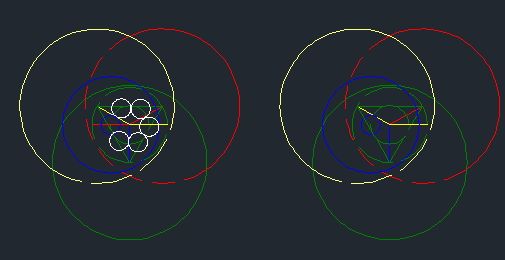

На рисунке слева - противофазно сдвинутые мотылевые шейки [белого цвета] "орбитального коленвала" - для большОй степени сжатия между консолями лопастей.
А справа - то же самое, но с мЕньшей степенью сжатия/инцидентности  :🙂
Обратите внимание:
у зеленого треугольника с окружностями - тот смысл, что даже при НЕИЗМЕННЫХ габаритах эксцентриков...
- их эксцентризмом можно конструктивно вариировать, если геометрические центры мотылевых шеек... перемещать на стадии конструирования между двумя зелеными окружностями - в пределах "зеленой зоны" так сказать 🙂
Ну и попутно...
Мотылевые шейки, каждая приводящая своим эксцентризмом к колебаниям каждый свой блок лопастей,
- эти шейки здесь отображены для симметричного встречного движения, как у "встречников" ВДП, - без отклонения фаз их движения и скоростей от симметрично-оппозитного...
- эти шейки ... можно располагать на эдаком "коленвале из эксцентриков"... НЕ ТОЛько симметрично, но и ... по идее Владимира hab'a из Усть-Каменогорского края...
- с целью не только вдвое быстрее реагировать на резкое поднятие температуры/давления [при проходе мимо "вечного огня" имени Холодного из Ростова-на-Дону], но и...
- удлинять такт отрабатывания энергии газов в мех. энергию!

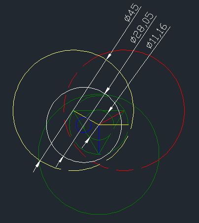

Вопрос, трудно ли теперь будет определить степень углового хода одного блока лопастей?
Уверен, китайский калькулятор Андрея уже вскипел от нетерпения - он уже все просчитал.
На рисунке снизу единственная мотылевая шейка снова изображена белым - для лучшей контрастности.
Даны размеры каждой из нужных окружностей...
Вопрос к Андрееву калькулятору:
Какой размер должен быть у "окружной лестницы", если у ролика, по нему обкатывающемуся, - диаметр равен 45мм ?
Ах да, - количество консолей в одном блоке лопастей, - 4!
Что нам "навевает" диаметр эксцентризма мотылевой шейки, равный чуть больше 11м ?
    21 КБ · Просмотры: 117

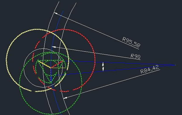

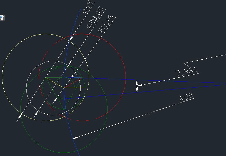

Последние черточки:
На рисунке показаны основные зависимости для синхронизатора на основе "трех-лепестковика" инвалидной "трех-коляски".
Радиус водила, несущего по кругу "трехлепестник" указанных размеров (для четырех-консольного блока лопастей РЛД) = 90мм
А угол задаваемый тангентами, исходящими из центра "орбиты" и прикладываемых к разным сторонам "зеленой окружности" - меры эксцентризма/степени сжатия, - этот угол здесь получился 7,93°
Этот угол и есть половина углового рабочего хода!
А поскольку у камеры, образуемой консолями, - две ограничивающие поверхности, - то и два встречных хода - по 7,93° делает качание навстречу другой каждая смежная лопасть, образующая камеру.
А насколько отличается в пределе угловая скорость одной лопасти от ... равномерной скорости ВОМ?
Верно! Только на половину качания : 7,93/2= 3,965°
Это почти невероятно малое отклонение амплитуды угловых колебаний одного блока лопастей от ... равномерной скорости ВОМ.
Такой синхронизатор мне и самому НАДь! 😎
