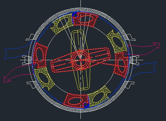

На 1 свечу в РЛД обычно есть 4 лопасти по 2 на группу, и 4 рабочих хода на 1 оборот.
Логическая посылка верна - ибо проверена на практике...
На 2 свечи - 8 лопастей (по 4 на группу) и 8 РХ/об.
Вывод неверен, ибо противоречит опытной проверке!
Соответственно на 3 свечи- 12 лопастей (по 6 на группу), 12 РХ/об.
Проекция из неверного вывода - не верна...
Неопределенное понятие "все" можно заменить на другое неопределенное понятие "ничего", - вывод будет формально правильным:  "Ничего НЕ сходится" 😎
Можно рассматривать как шуточную разминку по логике 😉
Теперь к сути ошибки:
- базовым умолчанием было Ваше предположение, что количество рабочих ходов в круговой системе тактов для РЛД, - удваивается с удвоением количества лопастей в одном блоке лопастей.
Вот это-то теневое- не явное умолчание [предикат?], послужившее базой для логически последовательных построений, - и неверно!
База построений неверна - цепочка логики не верна...
Учетверение количества тактов ...
См. рисунок внизу:
- с УДВОЕНИЕМ количества лопастей в ОДНОМ блоке - количество рабочих ходов - УЧЕТВЕРЯЕТСЯ!
Переходя от категории "лопасти в одном блоке" к категории "камеры между суммарным числом лопастей" надо просто учесть, что в РЛД - всегда 2 блока лопастей (было до сих пор; может быть, однако и иначе...)
Значит, при определении количества лопастей этот множитель нельзя забывать:
- число камер при удвоенном [суммарном] числе лопастей - тоже удвоенное, по сравнению с числом лопастей  в одном блоке.
- стало быть КАЖДАЯ из камер пройдет под КАЖДОЙ из свечек...
Убедил ?  Андрей сегодня чрезмерно "подогрел" мою чувствительность к нелогичности, извините пожалуйста, если оказался занудливым  🙂
Если убедил, то следовало бы снова вернуться к НЕРЕШЕННОМУ противоречию с количеством рабочих ходов в РЛД Манжелевских...
По три лопасти в блоке > дают между 2 блоками > 2*3=6 камер...
Каждая камера проходит под ТРЕМЯ свечками:   6*3=18, а не 12... :🙂

Предлагаю поподробнее... На мой взгляд абсолютно верный вывод. Предлагаю вам изложить ваши доводы детально...
Абсолютно правильная мысль! В моих рассуждениях явно имелся изъян... Вот она - польза общения единомышленников! 😀
Хорошо, я уже поумерил свою чувствительность...
В верхнем посте я добавил подробностей.
К сути: в прорабатываемом мной РЛД с 4-мя лопастями в одном блоке - 8 камер.
Взгляните на рисунок, - камеры между сближенными лопастями - не бросаются в глаза, - очень узкие в данный момент.
А "свечек" 2, как и узлов ввода/отвода рабочего тела.
Один полный 4-тактный цикл в данном случае происходит ровно на половине окружности статора, - за пол оборота => по одному циклу, а стало быть и по одному рабочему ходу!
За полный оборот - в таком РЛД => 16 рабочих ходов, при числе камер 8!

Новый заход... если предположить, что лопастей все же 6+6=12, то РХ будет 4*3*3=24 на 1 оборот ЛОПАСТЕЙ. Учитывая, что лопасти передают вращение на выходной вал через дифференциальную передачу, возможно при этом, происходит повышение оборотов в соотношении 1:2. Поэтому на 1 оборот ВАЛА вспышек будет 12.
Что же касается предположения о числе лопастей 3+3, то при традиционном режиме 4 тактной работы я не вижу возможности топологически разместить такты по окружности. Либо надо вводить разделенный режим работы с вытеснением РТ в другую камеру. Но тогда опять лопастей станет больше.
Возможен вариант 2тактной работы. Тогда теоретически может сойтись вариант 3+3 лопасти.
Опять-таки "не катит" :-?
Если лопастей... 6+6, то камер 12!
Если свечи три, то  12*3 =36 рабочих ходов при полном обороте двух блоков лопастей!

Александр, на рисунке изображен РЛД с 3-мя лопастями в каждом из 2-блоков би-ротора.
Камер получается в нем = 6шт.
Изображена одна "свечка".
При шестикамерном варианте - хватает 2/3 одного оборота, чтобы в каждой камере произошел 1 рабочий ход.
При этой схеме получается за 2/3 оборота - в сумме 6 рабочих ходов, если за 2/3 оборота производить в  каждой камере один р.х.
Но ведь остается еще 1/3 оборота - в нижней части рисунка, - где с камерами просто напросто ничего вразумительного произвести по 4-х тактному циклу нельзя... недостаточно углового пространства.
У РЛД Лутца - именно там, чистый воздух  ТО впускался, и сжимался, ТО выпускался ...
Можете действительно вспомнить, что у Манжелевских БЫЛО  ТРИ свечки?
Где бы Вы еще две свечки разместили на рисунке?!
Примерно в таком ключе хотелось бы исследовать копии соответствующих листов документации у Елены Борисовны:
- где стоят еще две свечки, если всего поршней/лопастей/камер 6?
