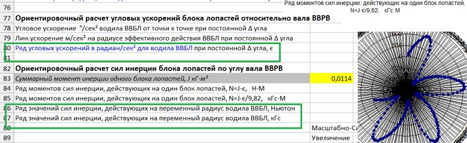

Виктор, из вашего графика синусоиды Radiusy-motylania.jpg (108 KB | 2 ) можно сделать косвенный вывод о том, что в вашей кинематической модели синхронизатора не учитывается разница воздействия на ротор мотылевой шейки при проходе ею по внешней полуокружности и по внутренней. Если расположить все элементы друг относительно друга правильно и учесть вышеуказанные особенности, то можно избежать обратного хода поршня.

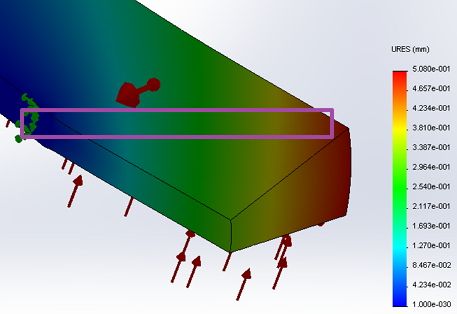

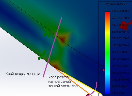

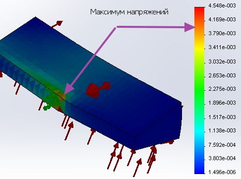

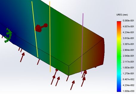

Вот немного ... графьческого материала для отображения характера деформаций консольной лопасти РЛД...
На первом снимке - величина опасного напряжения в материале лопасти [здесь - красный цвет] и места концентрации этого напряжения...
На втором снимке - видны цветовые переходы в напряжениях, - они не совпадают с продольной или поперечной осью лопасти.
Я эти границы подчеркнул, так сказать, цветными линиями - они показывют, где сильнее всего изгибается лопасть.
Можно видеть, что больше всего "мотыляется" от деформаций - дальний, верхний край/угол лопасти...
На крайнем снимке -  хорошо видно, что наибольший фактический изгиб лопасти под предельной нагрузкой происходит - вблизи края закрепления лопасти на несущей втулке...
Общий резюм:
Много материала в такой форме лопасти - недогружено!!!
А перегружено... как и положено СОПРОматом, - самое узкое место с острыми кромками...
Геннадий, такой вывод именно из одного этого графика делать лучше не надо 🙂
Это график изменения радиус-вектора водила до его радиально-переменной точки силового взаимодействия с эксцентриком.
Радиус-вектор изменяет только эффективную  длину водила лопастей ... на фоне текущего угла поворота другого водила (несущего трехлепестник с эксцентриком) относительно корпуса.
А вот эффект нелинейности угловой скорости (отклонения от симметрии) все-таки заметен,
- на полярной диаграмме угловых скоростей водила/с лопастями,
- это те "лепестки пропеллера", ветви которых асимметричны относительно цветных линий вдоль них, которые я нанес, чтобы усилить зрительное восприятие асимметричности "лепестков"  🙂
Разная частота точек, расположенных на этих ветвях лепестков с разных сторон, - это и есть отображение разной угловой скорости.
Ведь точки отсчета у меня взяты с равным интервалом, - 2° равномерного поворота ВОМ.
Так вот на разных сторонах лепестков - точки графика разнесены на разные взаимные расстояния - это так действует разное абсолютное, - результирующее приращение угловых и переносных скоростей водила/с лопастями по мере равномерного вращения эксцентрика...
Не запутал?  Чем длиннее рассказ... тем меньше похоже на Чехова 😉

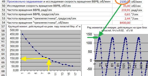

Всех уважаемых коллег прошу высказаться на архи-важную для меня теоретическую тему:
- может ли момент сопротивления вращению ДВС, возникающий чисто от моментов инерции тяжелых деталй,
- может ли он быть БОЛьше, чем крутящий момент на коленвалу?
Внизу на графике, - указаны эти две величины:
- слева  крутящий момент РЛД определенного диаметра, "номер 9"
- справа - момент сопротивления, противодействующий газовым силам, - этот момент от действия сил инерции на определенное плечо, - тоже варианта РЛД с определенным диаметром, "номер 9"
Эта пороговая величина крутящего момента и момента сопротивления, - равная около 140кГ·метр, - создается при ... частоте вращения  варианта РЛД "номер 9" при ... 2100об/мин  😀
Андрей, помогите посчитать (по 3-ему классу):
- чему равна мощность ДВС с такими параметрами?
Собственно, вывод я делал не только по графику, сколько по вашему сообщению относительно обратного хода лопастей. Если у вас учитывается эта разница, то хорошо. Вы уже победили обратный ход? Или еще нужна помощь?
Вопрос не совсем понятен. Если вы анализируете мгновенные моменты (силы) от инерции и давления газа на блоки лопастей, то в зависимости от частоты вращения и нагрузки (величины "газа") их соотношение может значительно меняться, как в одну так и в другую сторону.
