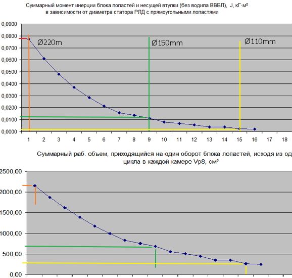

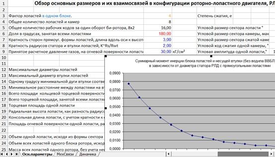

Я исправил ошибки в моем расчете ускорений блока лопастей, вышел на моменты и силы инерции, действующие на один блок лопастей,  - они сопротивляются газовым силам.
Составил диаграмму зависимости моментов инерции от диаметров статора в диапазоне [ch216]220мм ~ [ch216]110мм.
ОООччень круту спадают силы инерции по мере уменьшения диаметров.
Значит - силы противодействия газовым силам - резко спадают тоже!  То есть обороты поднимать таким движкам можно смелее, чем думал Андрей, когда сравнивал уменьшенный диаметр РЛД Холодного, и диаметр РЛД Лутца.
Для моего проекта пока принят статор [ch216]150мм - в 1,47 раза меньший, чем у Геннадия Константиновича Холодного.
И ... видно, во сколько раз понизились инерционные силы?  [примерно, в 7,2 раза!!!!]
Стало быть - во столько же раз [~ 7 раз] можно теоретически поднять обороты РЛД [ch216]150мм - не увеличивая веса... по сравнению с РЛД Холодного!
На нижнем рисунке - показана кривая спадания рабочего объема, приходящаяся на ... пол-оборота ВОМ, когда все 8 камер РЛД отработают рабочий ход.
Опять можно не на глазок одной бабки, которая сказала Андрею, - а инженерно прикинуть:
- при уменьшении диаметра статора в 1,47 раза
- физический рабочий объем РЛД  уменьшается всего лишь в 3,1 раза.
Это гораздо меньшая скорость снижения рабочего объема, чем скорость снижения инерционных сил, противодействующих рабочим газам - и ограничивающим частоту вращения РЛД.
Еще один вывод:
- чем меньше диаметр статора РЛД, тем больше потенциал повышения оборотов,
- больше потенциал повышения удельной мощности, приходящейся на 1 кГ веса РЛД (а момент вращения у него и так уж более высокий, чем у поршневиков, тем более 2-х тактников)

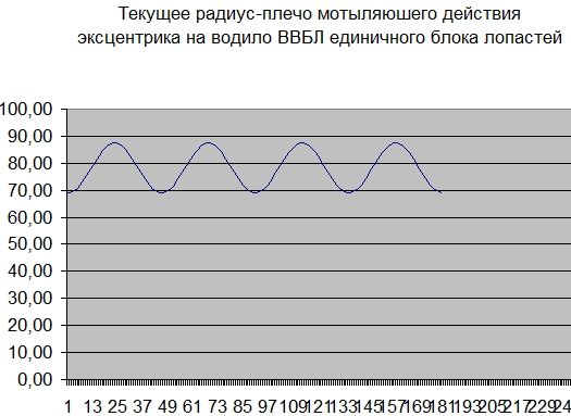

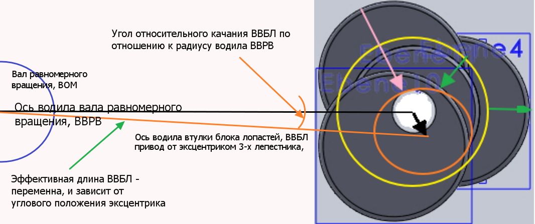

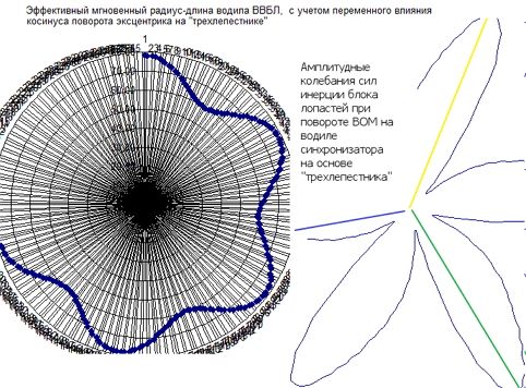

В синхронизаторе, на основе "трехлепестникового зацепления" радиус водила лопастей, на который действуют только тангенциальные силы - переменный.
Так же, как и во многих других синхронизаторах.

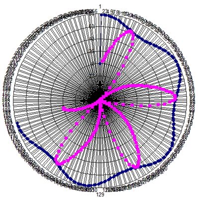

Изменение эффективного радиуса действия на блок лопастей показано в функции поворота ВОМ, - вала отбора мощности, вращающегося с равномерной угловой скоростью.  Это волнистая линия по кругу - не имеет острых ямок и бугров, - очень близка с синусоиде...
Рядом с графиком радиус-вектора действующих сил показано амплитудное изменение инерционных сил, - опять же при тех же значениях углового поворота ВОМ, - как полярная проекция на один оборот выходного вала...
На графике сил уже заметна небольшая асимметрия ветви нарастания силы и ее спадания в каждом цикле действия эксцентрика, ведомого "трехлепестником"...
Ветви выглядят как эстетичная лопасть пропеллера.
Фазы изображения функции радиуса и сил - отнесены к одним и тем же углам поворота ВОМ!
Значит и смещения амплитуд радиуса и сил относительно друг друга - реальны...
На среднем рисунке это видно по лучам фаз поворота, идущим из центра полярной системы координат.

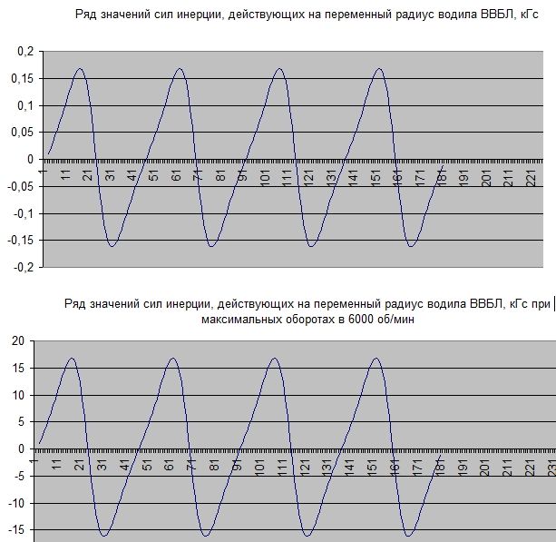

Кто что думает, почему на "розе сил инерции" плотность точек графика разная на разных сторонах "лепестка розы" (или "лопасти пропеллера") ? :-[
Величины сил инерции можно оценить по нижнему графику линейного типа:
- выше - при холостом ходе в 30 об/мин
- ниже - при 6000 об/мин
По вертикальной шкале видно, что поднятие оборотов в 20 раз повышает инерционные силы в 100 раз.
Значит при поднятии проектных частот вращения можно быстро "упереться" в проблему прочности лопастей [или шпонок, как было у Г.К. Холодного]
На линейно вытянутом графике заметно чуть-чуть асимметрия волн синусоиды:  нарастающая линия более пологая, чем спадающая...

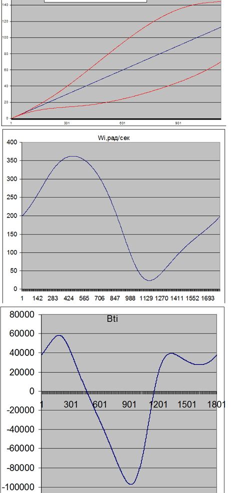

Синусоидность кривых, параметров синхронизатора для 8-ми камерного РЛД,
-  на основе "трехлепестника" сохраняется лучше, чем например, в синхронизаторе для 4-х камерного РЛД.
Ниже приведены кривые, любезно предоставленные ранее Михаилом Павловичем...
Графики сверху вниз:
- график перемещений лопасти
- скорость перемещения лопасти
- ускорение перемещения лопасти
    56,2 КБ · Просмотры: 130

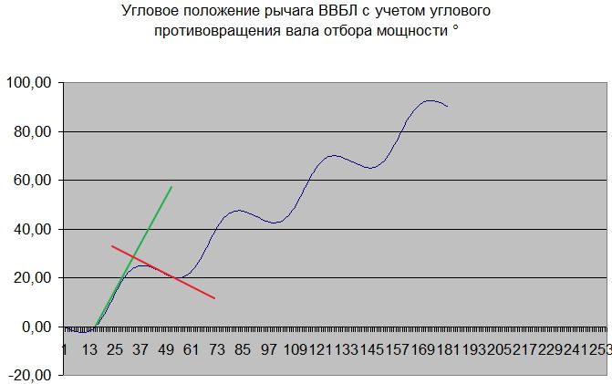

Однако, выявился и неприятный момент ... для 8 камерного РЛД, с расчетными 16-ю рабочими ходами за один оборот:
- характер изменения угловой скорости отдельного блока лопастей [одного из двух] - имеет не только нарастающие участки [показан зеленой касательной], но и спадающие [показан красной - отрицательной касательной]
- это свидетельствует, что в таком типе РЛД УЖЕ появляются и небольшие попятные движения лопастей, а не просто сильное замедление...
Таким образом, 8-ми многокамерность - вместе с положительными свойствами,
- уменьшение угловых амплитуд колебаний би-ротора,
- сближает РЛД по свойствам с поршневым ДВС, имеющим сильно выраженные свойства возвратно-поступательного движения поршня в цилиндре...
Ессли провести касательные к верхнему графику Михаила Павловича, - в наиболее крутом и наиболее пологом участке перемещений двух противофазно-движущихся лопастей в его РЛД с 4-мя камерами,
- то видно, что пологая ветвь имеет еще положительный тангенс угла касательной к кривой...
- то есть в 4-х камерном РЛД  чаще всего "замедленная" лопасть не останавливается и не пятится, по отношению к статору.
    32,4 КБ · Просмотры: 121
Виктор, полагаю, что обратный ход лопастей связан с неточной настройкой синхронизатора. Его скорее всего можно избежать уменьшением радиуса эксцентриситета мотылевой шейки.
Согласен.

В прилагаемой таблице Ехсель (архивирована 7z в формат zip):
1.  Ряд различных основных размеров РЛД, как основа для выбора размеров 8-ми камерного РЛД...
Обусловленные размерами и формой такого РЛД моменты инерции, относительно оси вращения би-ротора, - тоже там.
2. Вкладка, имеющая кинематические зависимости синхронизатора на основе "трехлепестника".
3. Вкладка, в которой есть начала динамического расчета сил инерции от колебаний лопастей РЛД по углу поворота би-ротора.  И кое-что еще...
Поясняющие картинки пришлось из вкладок выбросить, - они сильно увеличивают объем таблицы и она тогда не вмещается сюда на ветку...
Если будут вопросы, я могу картинки подсказать, - какие куда.  Они уже на ветке бОльшей частью выкладывлись...
Диаграммы я убрал тоже, чтобы облегчить "вес архива".
Вы вправе делать себе любые диаграммы - данных довольно-таки много.

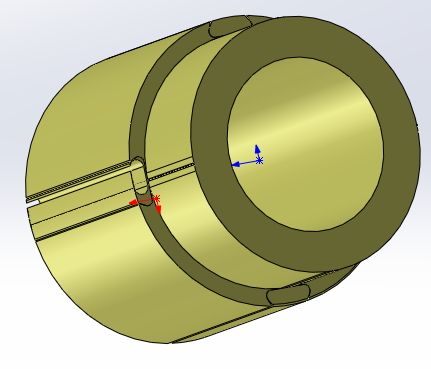

Начал "фрезеровку ласточкина хвоста" на втулке - под крепление лопастей... Да вот беда: фреза "взяла и сломалась"  😱
Кто знает, чем "смазывать" удаление тех кусков, которые застряли после "вырезания лазером" ?
Их четыре штуки, - никак не выпадают, хотя уже ничем не удерживаются, вроде бы... :-[
