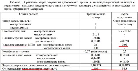

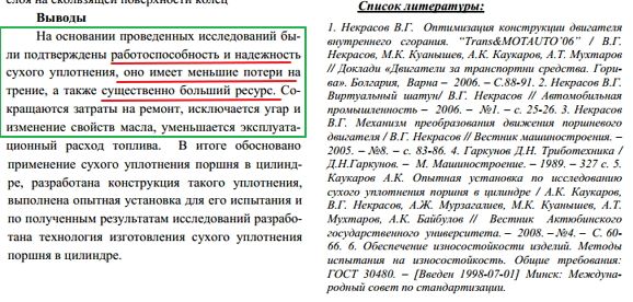

Михаил Павлович подкинул по скайпу файл о результатах испытаний СУХОЙ смазки...
Задача выполняется БЕЗ МАСЛА, и затраты на трение таких колец уменьшаются в 6 РАЗ по сравнению с трением обычных колец смазанных маслом...
Михаил Павлович, - привет Донецку!
Михаил Павлович УЖЕ делал свои РЛ-Компрессоры с медно-графитными уплотнителями.
Дело проверено и результат положительный!!
Кто готов возразить, что закупка такого материала дорогостояща?
Да, может быть - для серийного производства...
Но  РЛД-любителям никто не запрещает ПОДБИРАТь с земли валяющиеся  .... отбросы от  ТРОЛЛЕЙБУСНЫХ  контактных щеток, - именно из них ДЕЛАЛ практически уплотнительные пластинки-апексы для РЛД - М.П.
Где лежат эти отбросы?   - На конечных остановках или станциях обслуживания городских троллейбусов, - где эти "щетки" заменяют на НОВЫЕ...
Возможно и новые - не так дороги?
Таблица внизу показывает, что
- любители РЛД, которым НЕ  ЛЕНь  снизить механические потери на УПЛОТНЕНИЯ в  ДВС  с традиционных
50% для современных поршневых моторов
- до 8 % в своих РЛД,
- МОГУТ ЭТО  СДЕЛАТь в любое время [как говорят, - ОДНОЙ ЛЕВОЙ!]- ведь прямоугольную пластинку выстрогать, - это не кольцо мастерить ... 😀
Можно апексы заказывать - известны апексы из медно-железо-графитного композита, - недороги и подходящи для пластичных уплотнений в разных камерах горения.

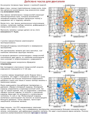

"Эдиал" распространяют, к сожалению, не объясняя КАК он действует › просто пишут, какой он чудесный, потому как содержит ››› минералы.
Более серьезно подходят производители другого средства для ВОССТАНОВЛЕНИЯ  ИЗНОШЕННЫХ  стальных поверхностей›››
- "Реагент 2000" - это жидкий монокристалл,
- в основе его восстанавливающего действия лежит теория о вредной роли атомарного водорода, попадающего в трещины шероховатой поверхности стали, ››› из масла!
Однако, хотелось бы поставить акцент на том, что эти упомянутые и др. "модификаторы трения" ›››
- нужны только тогда, когда поверхность стали, склонная к задирам,
- УЖЕ охрупчена, изношена и имеет поверхностные дефекты.

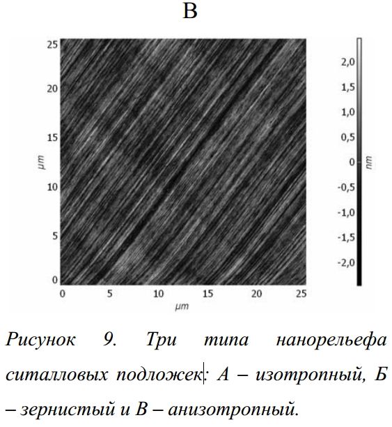

Другое дело - обыкновенно полированное стекло и ситалл:
[прочел здесь:  www.crys.ras.ru/dissers/zanaveskin_081205.pdf[ch8206]]
- они не склонны к задирам вообще,
- они способны легко образовывать СВЕРХГЛАДКИЕ поверхности, - лишь с нанометровыми неровностями,
- они полируются обычными средствами,
- эти средства полировки известны уже на протяжении веков
- их износ более похож на "зализывание" трещиноватостей с упрочнением поверхности в результате,
... апексы/пластинки для уплотнения - легко нарезать из оконного стекла  😀

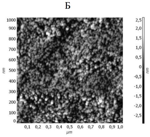

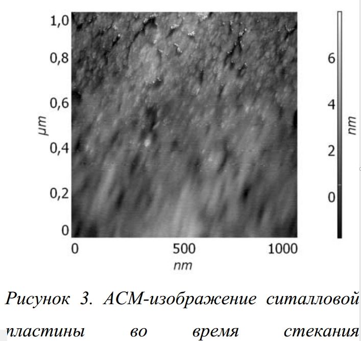

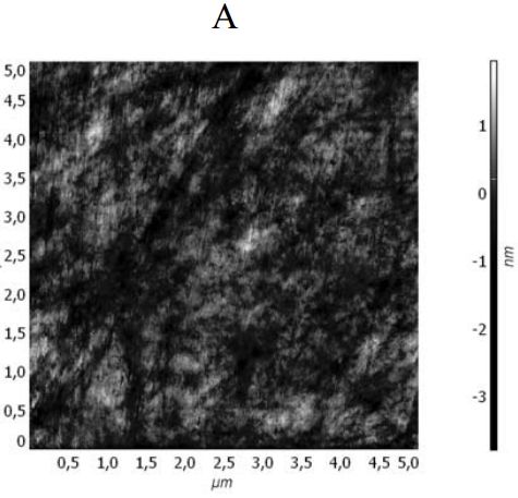

На фото, сделанном с помощью АСМ - атомно-силовой микроскопии, видно один ... квадратный МИКРОН
- на правой шкале дана расшифровка высоты неровностей:
- наивысшие бугорки и наиглубокие ямки составляют единицы... тысячных долей от микрона
Удельное давление апекса со столь гладкой поверхностью - намного ниже, чем у поверхностей "стальных острых пиков", показанных на первом рисунке.
И трении и износ - зависят именно от этого удельног давления контактирующих поверхностей - чем более они гладки, - тем лучше :IMHO
    61,2 КБ · Просмотры: 127
    52,1 КБ · Просмотры: 126
"Зацепила" меня работа института кристаллограии...
Полировка стекла/ситалла, известная любителям-астрономам по изготовлению линз и зеркал,
- дает наилучшие результаты по гладкости поверхности (см. верхнее фото),
Заглаживание поверхности стекла/ситалла возможно и ТРАВЛЕНИЕМ хромпиком,
- получается зернистая структура, как на среднем рисунке
Хорош и магнето-реологический способ  заглаживания поверхности,
- на крайнем фото...
Теперь можно подумать, что лучше,
- износить стальные детали И потом восстанавливать не дешевыми средствами
- или заранее дешево отполировать стеклянные прямоугольнички для СУХИХ и "вечиых" уплотнений РЛД ??
    40,4 КБ · Просмотры: 131
    55,4 КБ · Просмотры: 131

Если речь идет о принципе работы присадок, то да считается, что на уровне размеров в доли микрон происходит соприкосновение трущихся поверхностей (микровыступов) и резкое локальное повышение температуры до уровня 600-900 грЦ. В этом месте происходит локальное сплавление субмикронных частиц присадки и постепенно в течение длительной работы узла все микронеровности "зарастают" оплавленными частицами присадки. Коэффициент трения и скорость износа после такой "приработки" резко падают. Но это в теории и некоторых экспериментах. В реальности известны многочисленные случаи "зарастания" материалом присадок масляных каналов (в худшем случае) и забивания фильтров  в лучшем.
