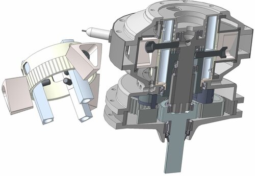

Спасибо за вопрос, Виктор. Поясню, что в составе СУ на основе РЛСПГГ (роторно-лопастный свободно-поршневой генератор газа или пневмоРЛГ 😉) должна быть машина преобразования энергии сжатого газа в полезную энергию вращения вала. Как всякий нормальный конструктор, я привык начинать любое дело с конца... 😉 Для этой цели я выбрал турбину от автотурбонаддува. В этом смысле можно сказать, что в проекте появилась первая железяка - турба Гарретт от 3 литрового дизеля. Теперь можно определяться с основными размерами и характеристиками РЛСПГГ. Фотки скину ближе к вечеру. Она правда поношенная, но для эксперимента сойдет...
Что касается вопросов оптимизации процесса горения, то в первом варианте я ничего такого не предусматриваю, а в варианте электроРЛГ такая задумка есть.
Если двигаться от турбины, то нужно определить объем газа, вдуваемый в нее от РЛСПГГ. Попробуем посчитать по аналогии с дизелем. 3 литра рабочий объем. частота вращения максимум 6000об/мин. 4 такта, 4 цилиндра. В секунду он выдувает  максимально 6000/60х3/2=150литров. Наддув еще +50% =225 литров. Еще газообразные продукты сгорания +80% = 400 литров нормального газа. Если сохранять режим работы турбины, то примерно столько газа наш пневмоРЛГ (ПРЛГ) должен вдувать в нее. Отсюда можно вывести параметры ПРЛГ.
Далее 2 варианта. Как мы определили в ветке по СПГГ, соотношение площадей поршней компрессора и двигателя должны быть примерно 2 к 1. Тогда должны реализоваться более высокие параметры машины. Но Лутц принял это соотношение как 1 к 1. Встает вопрос по какому пути двигаться дальше?...

Лутц 1/1. За 1 РХ он выдует 1 цилиндр выхлопа и 1 цилиндр сжатого воздуха. Учитывая продукты горения и то, что полностью загрузить рабочий цилиндр не удастся, это 2.5 цилиндра газа. Допустим скорость вращения максимум 4000 об/мин. Всего 6 лопастей. За 1 оборот 6 РХ. В секунду это 4000/60х6х2.5=1000 цилиндров. Помним, что мы насчитали 400 нормальных литров газа, которые может "проглотить" наша турбина за секунду. Значит наш рабочий объем цилиндра равен 400/1000=0.4 литра. Примем размер поршня равным длине РХ. Тогда получим квадратный поршень со стороной 72мм и таким же РХ. Пусть степень сжатия 10/1. толщина поршня (лопасти) 7мм. Длина средней линии окружности = 72х3+ 7.2х6+ 7х6= 325мм, диаметр ср линии 103мм, наружный диаметр тора 103+72=175мм, внутренний 103-72=31мм. Это не очень удобно, поэтому снизим площадь поршня до 65х65мм, длина РХ станет 95 мм (при том же объеме). Длина ср линии будет 95х3+9.5х6+7х6=384мм, диаметр 122мм, Днар 122+65=187, Двн 122-65=57мм. Приемлемо.
Второй вариант 2 к 1.
За 1 РХ он выдует 1 цилиндр выхлопа и 2 цилиндра сжатого воздуха. Учитывая продукты горения  это 3.8 цилиндра газа. Допустим та же скорость вращения максимум 4000 об/мин. Всего  уже 8 лопастей. За 1 оборот уже 8 РХ. В секунду это 4000/60х8х3.8=2027 цилиндров. Значит наш рабочий объем цилиндра равен 400/2027=0.2 литра. Примем размер поршня равным длине РХ. Тогда получим квадратный поршень со стороной 58мм и таким же РХ. Пусть степень сжатия 10/1. толщина поршня (лопасти) 7мм. Длина средней линии окружности = 58х4+ 5.8х8+ 7х8= 347мм, диаметр ср линии 110 мм, наружный диаметр тора 168мм, внутренний 52мм.  Приемлемо.
Примерно те же расчеты показывают, что мощность агрегатов должна быть около 20 ЛС.
Пожалуй я склоняюсь к варианту Лутца как менее нагруженному. И заводиться должен лучше...

Продолжая анализировать параметры ПРЛГ, пришел к выводу, что есть смысл рассмотреть вариант с 12 лопастями. То есть 2х6. Два "лутца" в одном. 😉
Лутц 1/1х2. За 1 РХ он выдует 2 цилиндр выхлопа и 2 цилиндра сжатого воздуха. Учитывая продукты горения и то, что полностью загрузить рабочий цилиндр не удастся, это 5 цилиндров газа. Допустим скорость вращения максимум 4000 об/мин. Всего 12 лопастей. За 1 оборот 24 РХ. В секунду это 4000/60х24х5=4000 цилиндров. Помним, что мы насчитали 400 нормальных литров газа, которые может "проглотить" наша турбина за секунду. Значит наш рабочий объем цилиндра равен 400/4000=0.1 литра.  Пусть степень сжатия 10/1. толщина поршня (лопасти) 7мм. В итоге получится наружный диаметр тора 160мм, внутренний 48мм. при ширине поршня 55мм.  Вполне приемлемо. Плюс в симметричности механического нагружения вала и термической нагрузки на корпус. Ниже угловая амплитуда качаний роторов, выше частота колебаний.
