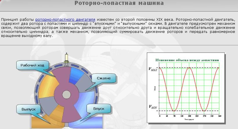

Вот как раз это допущение ошибочно! Посмотрите на рисункок или анимацию http://ekoteh.narod.ru/rbe_new/rotor_valve/page05.html
Там надписи зон СТОЯТ на месте, а межлопастные камеры по очереди подходят к "обслуживающей зоне". Пусть они также по очереди проходят и под "охлаждающим водопадом" в "промежности НМТ"?
РЛД имеет четкую "зонность функций" на "статоре".
В той зоне, которая на рисунке выше, обозначена зоной для подачи СОЖ розовым эллипсом, - в этой зоне не происходит вообще ничего полезного!
Это зона между выхлопной трубой и зоной впускного отверстия для "воздушного заряда" по рабочему циклу.
(Взгляните еще раз на анимации РЛД на сайте псковичей, или харьковчан).
Как раз здесь изображено сближение двух смежных лопастей ("НМТ"), лежащих диаметрально против камеры сжатия/вспышки.
В этой зоне между лопастями - только остатки выхлопных газов, которые неизбежно остаются в "мертвом объеме" до предела сближенных лопастей.
В нашем случае, струя СОЖ, "пролетающая насквозь" не только натыкается и омывает ВСЕ поверхности каждой очередной лопасти как автомобиль на станции автоматической мойки, но и ВЫДУВАЕТ остаток сгоревших газов между лопастями.
Полезность такой "очистки" трудно отрицать, с точки зрения улучшения качества смены "воздушного заряда".
Да и охладится пространство между лопастями, - мотор "вкусит озон дождя", как после грозы 🙂
Для ясности, представим, что описываемая зона статора находится в "картере" РЛД, в который, как и в обычном поршневике, не чуждается малых количеств вонючего газа. Но "вентиляция картера" - рутинная тема, - там все, как обычно.
Нижняя часть корпуса-статора, разрывы в потоке СОЖ, как и сами трубки и перекачной насосик, - все это находится в "поддоне картера" (в котором совсем не обязательно должен иметь место коленвал и др.). Не стоит опасаться какого-то перелива, недолива, воздушной пробки, пузырей и др. "галлюцинаций" 🙂
Опасаться стоит только расслоения эмульсии, охотно происходящей в центрифугах и центробежных насосах.
Резюм:  насосик должен быть НЕ центробежного типа, а лучше осевой или винто-"шнековый".

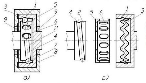

На рисунке входной вал редуктора с барабаном 2 и канавкой 4 с одним периодом "качаний" (влево-вправо) за один оборот посредством простейших, но многих волн шариков, реализует понижение угловой скорости на выходной вал и барабан 1, с многопериодными качаниями волны шариков влево-вправо за один его оборот по канавке 3.
Важно, что в конструкции обязателен сепаратор 5 (могущий быть неподвижным), находящийся МЕЖДУ кулачковыми поверхностями с канавками. Он - имеет прорези 6. Он же - "ахиллесова пята" - обычно малоресурсный...
Здесь "армия шариков" трудится "индивидуально и сообща", чтобы их суммарная контактная площадь с дорожками была соизмеримой с контактной нагрузочной площадью мощных многоступенчатых зубчатых передач. Примечание, - передач с недостижимымо большим коэффициентом редукции (зубчатые  передачи с такими коэффициентами не существуют).

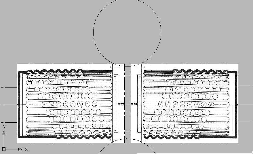

В нашем случае, если мы хотим откликнуться на тенденцию "вместо КУБА - КВАДРАТы", и приспособить для РЛД более легкий и простейший синхронизатор из шариков, бегающих между коаксиальными барабанными поверхностями, - мы должны в этом случае, скорее всего, отказаться от функции редукции (не факт, что это лучше), и сделать одинаковое число синусоидальных периодов как на ведущем валу, так и на легкой обечайке "поверх" него, соединенной непосредственно с фланцем полуоси нужной пары лопастей...

В свете изложенного выше, в сознании "начинает брезжить" "рассвет волнового синхронизатора" - не тянущего на "дубовость простого коленвала" по надежности и коэффициенту полезного действия 🙂
На рисунке - туманные контуры догадок, каким мог бы быть "РЛД из трех деталей", легкий, "как две консервы, приделанные по бокам" статора с лопастями, например, тороидальной схемы 🙂
Будет ли он "китайским" одноразовым двигателем, или российским, - зависит немного и от нас...
Заинтересованность конструкторов в "извилинах шариковых дорожек" приветствуется!

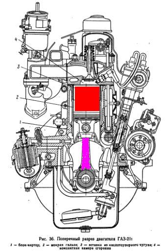

На крайнем рисунке - "волговский" двигатель. Конечно, и РЛД "в обвеске" будет менее компактным, но все же...
красным цветом - та мизерная полезная доля объема, в которой собственно производится энергия газов...
Розовым показан "простой как палка" шатун...
Таких цилиндров - не один (не как палка) 🙂
Может быть, все-таки повернемся лицом к простым шарикам для РЛД? 🙂
