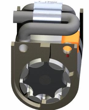

http://www.starrotor.com/Engines/EngineAnimation
=krutitsia,viertitsia zviezda golubaja...
Хенрик, что касается кинематики движений, то анимация  "понятно сообщается" по каким-то каналам и с моими представлениями (в смысле, с нематериальными структурами).
Кинематика эта, имхо, тоже использует "волновой принцип с промежуточными телами", как в уже упоминавшихся мною волновых редукторах (пост номер 345). См. рисунки ниже с изменением объема между зубцами по мере пробегания волны по кругу... Особый "позитив" в подобной объемной машине - то, что перепад давления между соседними камерами не такой большой, как в поршневике (перепад выше и ниже поршня), Ванкеле и РЛД. То есть, требования к уплотнениям в точечных контактах весьма "либеральные" 🙂
Но не могли ли бы Вы кратко-таки перевести из англ.текстов, как там происходит РАЗДЕЛЕНИЕ области ДАВЛЕНИЯ предварительного сжатия, от области ДАВЛЕНИЯ РАБОЧЕГО тела, поступающего в расширительную машину, из какой-то ОРАНЖЕВОЙ коробочки?
На приведенной картинке смешанной диаграммы давления показаны кривые возрастания давления от компрессии (слева и нижняя кривая справа, как если бы зажигания не произошло), и верхняя кривая справа от оси давления, - возросшее давление от теплоты сгорания.
Меня интересует, почему "ВОЛНА давления сгорания не идет назад" в ту зону, в которой есть только давление компрессии... Что внутри оранжевой коробочки?
У известных объемных машин эти давления не существуют одновременно во ВРЕМЕНИ, они возникают как последовательность во времени 🙂  "Сдвиг фазы" в работе двигателя обеспечивается переходом через ВМТ 🙂
А тут как?

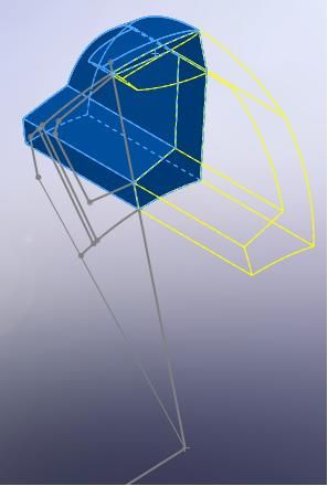

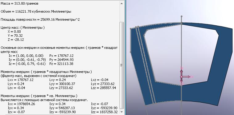

Одни предположительно "утверждают", что РЛД "не будет" работать в виду консольного закрепления их "поршней", а другие - наблюдают практическую работу РЛД в их гаражах 🙂
Скептики не знают, видимо, что консоли самолетов - и легки и жестки... Нужный компромисс в противоречии крепления лопастей РЛД давно найден авиаторами.
(Возможность снижения ЦТ "консольной массы" показана в "продырявленной" сбоку лопасти, а на крайнем "снимке" показано, что материал можно расположить преимущественно там, где нужно его сопротивление... например, на нижней части полукруглого "лба лопасти")
Опыт дедушки, изготовившего РЛД на свою пенсию показал, что изготовление (заказных) линейных уплотнений стоило относительно много времени и денег. Поэтому сэкономить, видимо, можно приняв за основу серийные кольца уплотнений, например, ВАЗовские. Даже если принять схему полукруглого лба лопасти, - можно из обычных колец "наломать" нужных "половинок".  "Засада" может оказаться в деталях заделки концов такого уплотнения...  Но тут мой расчет - на сноровку практиков 🙂

Q4. How does the StarRotor engine differ from the Wankel rotary engine?
Answer: The Wankel rotary engine uses the Otto thermodynamic cycle whereas the StarRotor engine uses the
Brayton thermodynamic cycle.
In the Wankel engine, only the inner rotor moves, and its motion is orbital. In the StarRotor engine, both inner and outer rotors move, and their motion is purely rotary; there is no orbiting. The Wankel engine compresses, combusts, and expands in the same device. Instead, the StarRotor engine accomplishes these tasks in separate devices optimized for their specific function. Because the Wankel uses the Otto thermodynamic cycle, the high pressures make sealing more difficult. In contrast, because the StarRotor engine uses the Brayton thermodynamic cycle, the low pressures make sealing easier to achieve.
=pierievod po SKYPE-vietsherom
After the recuperator the compressed gas(3) goes into a
combustor
where the volume is further increased by burning fuel. Although many types of combustors could be used, we are considering a ceramic tubular type because it produces very little pollution.

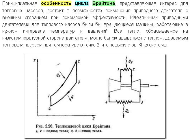

Про цикл Брайтона почитал почему-то на странице о тепловых насосах, а не ДВС 🙂
http://www.teplonasosu.ru/cikl-brajtona
StarRotor вполне можно "составить" из двух разнесенных объемных машин, например, двух Роторно-Лопастных машин 🙂
Одна только сжимает, а другая - только расширяет газ под давлением (снимает избыточную мощность).
Но загвоздка, для меня в частности, - именно в вынесенной отдельно камере непрерывного сгорания!
Противодавление со скоростью звука бежит назад к источнику сжатого газа (нагнетателю) и наверное, должно нагнетатель ... раскручивать назад  ;D
Где же противоядие?  У импульсного реактивного двигателя есть обратные клапана, чтоб вспышка не проходила на входной диффузор...   А ТУТ КАК ?!!
