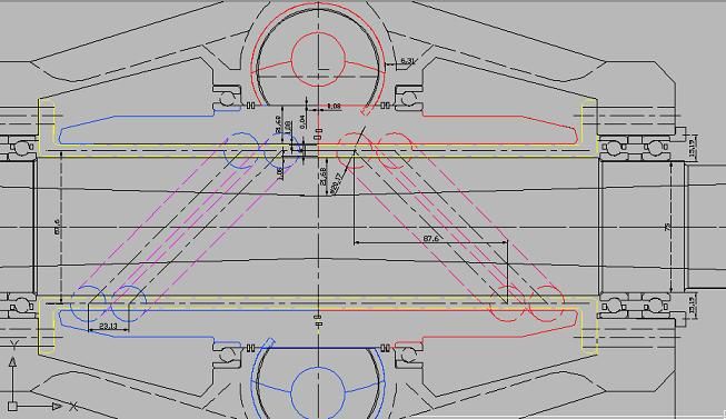

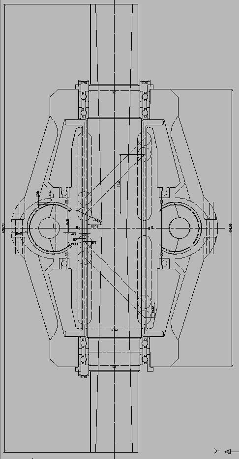

Нарисовался приблизительный эскиз-компоновка (вид сбоку) "РЛД с шариками".
Не строго соблюдал признаки видимости линий - для начала "налепил" почти все, как бы для пометки.
Как уже упоминал, размерный базис принят, исходя из размера распространенных колец от мотора ВАЗ (диам. 76,4мм)
Зависимые размеры будут уточняться много позже, после проверки прочности. Пока габариты составляют примерно 300мм по диаметру ребер и 400мм по длине корпуса, без выступов концов полого вала (длину вала так и так надо будет уточнять).
Если будут уже вопросы или пожелания, - пожалуйста.
Приветствую предложения по улучшению чего-нибудь 🙂
Аналогично, если есть свои альтернативные варианты, - ветка открыта для позитива!

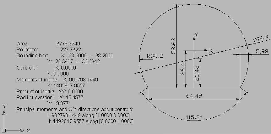

Геометрия "лба лопасти", к которой привязывался. Все размеры в миллиметрах.
Такой формы лопасть принял для варианта с 4-мя лопастями (цикл Миллера, или Отто)

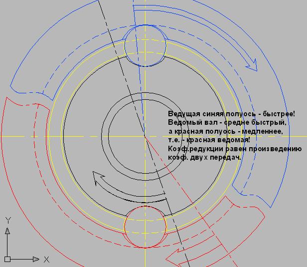

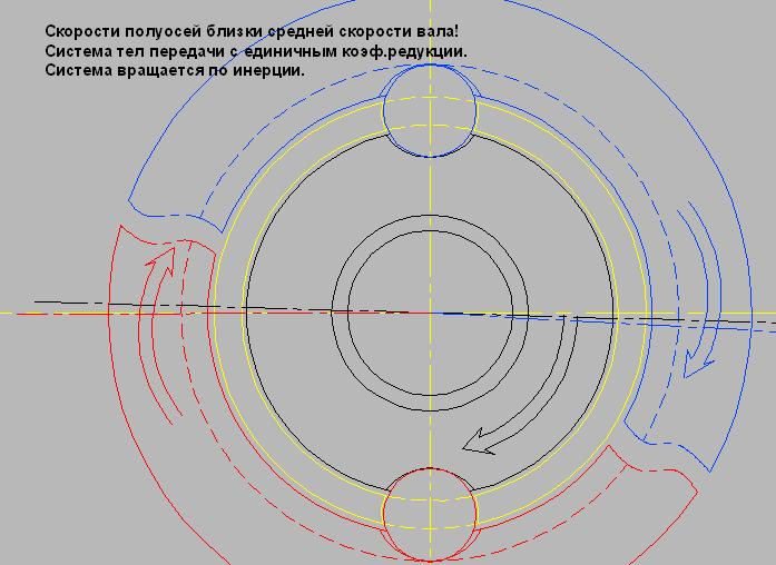

Спасибо, Вам тезка, простимулировали немножко упорядочить эскиз.  Я ввел еще три различных цвета:  для различения блоков полуоси и лопасти, - деление на "красных и синих".
Синхронизирующий вал равномерной скорости, которому соосны полуоси, - остался черного цвета. Он взаимодействует посредством промежуточных шариков с обеими полуосями.
Канавки под шарики на внешней цилиндрической поверхности вала и канавки с внутренней цилиндрической поверхности коаксиальных полуосей выполнены разными, как по кривизне, так и по поперечному профилю-сечению канавки.
Вал имеет две системы канавок, сдвинутые вдоль оси, а каждая полуось, - только одну систему канавок.
Система - громко сказано.
Это просто некоторое количество параллельных и идентичных канавок в каждом случае. Их назначение - увеличить суммарную площадь силового контакта шариков и канавок.
В данном эскизе показана возможность симметричного размещения 4-х шариков, "обслуживающих" одну полуось лопастей.
Для различения шариков, функционально привязанных к полуоси определенного цвета, шарикам придан тот же самый цвет, что и у "обслуживаемой" полуоси.
Но цвет канавок-дорожек под шарики левой и правой полуоси принят разным, так как они имеют определенные фазовые различия.
Различия затрагивают как особенности изменения кривизны канавок, так и особенности сечения-профиля канавки на разных ее участках.
Ну и желтого цвета - неподвижный "сепаратор" шариков. Он имеет прорезь, ориентированную вдоль образующих цилиндрических поверхностей.
Резюм: шарики НЕ вращаются на орбите, - они движутся только по линии. То слева направо, то справа налево. Инерция у них не большая, но лишний вес тут и не нужен.
Шарики, некогда от природы имевшие много свобод движения, ограничены только линейным перемещением и всякого рода вращениями вокруг собственного ЦТ.
Зажатые между канавками-дорожками коаксиальных цилиндров, они задают единственное в каждый момент времени решение (системы) о перемещении связанных с ними кинематических звеньев.  Свобод у них стало очень мало!

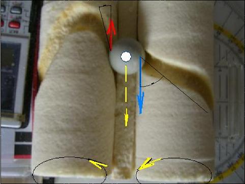

Для пояснения принципа действия, - в том виде, как его вообразил себе я (можно объяснять, видимо, и иначе), мне пришлось прибегнуть к моделированию не на коаксиальных взаимодействиях канавок разной кривизны и шариков (ограниченных сепаратором и принужденных почти только к линейным перемещениям их ЦТ), а на канваках двух параллельных цилиндрических барабанов.
Если эта аналогия "не покатит", подскажите как можно еще проиллюстрировать механизм, пока не изготовленный даже в макете!
Взглянув на упрощенную пространственную модель взаимодействия канавок (на параллельных барабанах), сепаратора и шарика, можно видеть, что шарик в общем случае замыкает на себе силовое взаимодействие двух "винтов", находясь между ними, и частично в каждом из них, а также имея свободу только вдоль образующих барабанов ("сепаратор виден ниже шарика, между барабанами", "раздвинутыми" сепаратором без соприкосновения с ними).
В общем случае, угол тангенты канавки слева от шарика к образующей, отличается от угла тангенты другой канавки (барабана справа).
Мы знаем, что силы приложенные к лопастям газами, всегда равны по величине и противоположны по направлению.
ЕСЛИ выполнять некие условия по НЕЗАКЛИНИВАНИЮ шарика в каждой из канавок по обе стороны от сепаратора, - то шарик будет ВЕДОМЫМ ТОй из двух канавок, которая имеет в это мгновение бОльший угол тангенты к образующей барабана.
Это означает, что проигрывая в кривом ПУТИ, такая канавка - выигрывает в СИЛЕ.
Итак, имеем, что при равных силах на лопастях, одна из втулок-полуосей будет ВЕДУЩей, а другая - ВЕДОМой. (при равном плече-радиусе параллельных барабанов)
А шарик - только промежуточное тело (качения/скольжения).
На фоторисунке показано, что в это мгновение ВЕДЕТ правый барабан, - его более длинная (синяя) стрелка, показывает его преобладание в силе воздействия на шарик из-за бОльшего угла...

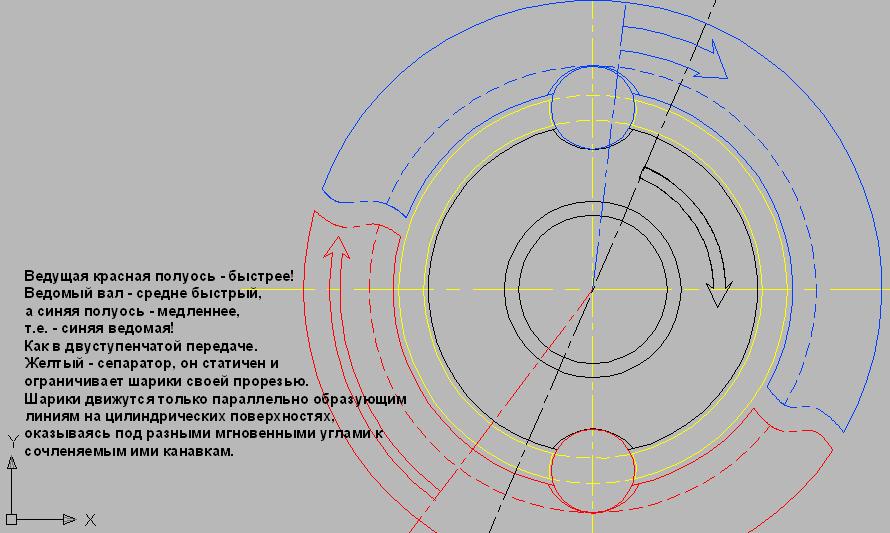

Иллюстрация для коаксиальных "барабанов" должно казаться уже меньшей абстракцией после примера с аналогом - параллельными барабанами.
Разница только в том, что коаксиальные барабаны вращаются не в разные стороны, а в одну и ту же.
Но принцип - тот же:  силы газов, приложенные к лопастям, равны, и противоположны.
Решать приходится двум парам шариков с идентичной функцией  - что будет в каждый момент времени ведущим, а что ведомым.
На шарики действуют две полуоси - в противоположном смысле. Выигрывает когда нужно - та полуось/лопасть, которая проигрывая в длине пути (более кривой канавки), - выигрывает в силе.  Каждый раз, более быстрая из двух полуосей, - будет работать "мясорубкой, двигая фарш" только в осмысленном направлении...
Задача конструктора - подобрать только кривизны канавок (и их соотношение в нужный момент).
Приятное свойство у выходного вала, - он всегда является как бы средним звеном в понижающей передаче: его ведет одна из "быстрых лопастей", разменивающая свою скорость на силу воздействия на шарики.
Посредническая роль выходного вала - позволяет возводить в квадрат, тот "коэффициент редукции", который он имеет в одной только паре (а он завязан в две ступени редукции).
Это свойство обнадеживает в задаче достижения нужной "степени сжатия" между осями лопастей.
Эта степень возрастает при применении "длинных поршней/лопастей" без изменения разницы угловых скоростей между левой и правой полуосей.
На рисунках - желтые оси, - оси сепаратора, - неподвижны.
ЧЕрного цвета оси - мгновенное положение оси повернутой вместе с валом (как бы метка его смещения).
Синяя и красная оси - показывают в общем виде скоростную РЕАКЦИЮ полуосей/лопастей на "интриги" шариков и выходного вала.  Длина дуги разного цвета стрелок проворота иллюстрирует мгновенную скорость полуосей в разных позициях выходного вала.  А ширина этих цветных стрелок - показывает как бы "величину крутящего момента"...
Шарики движутся вдоль оси Z, выходя из плоскости эскиза.

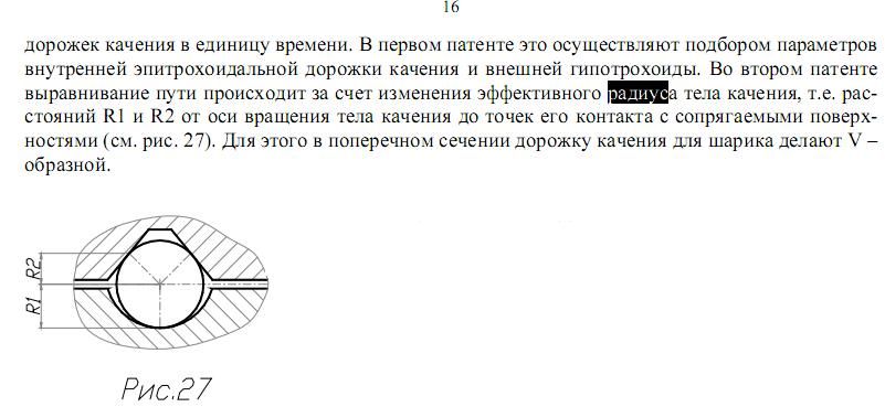

Профилированием канавки я назвал форму сечения канавки, которая подбирается на разных участках канавочных траекторий именно с тем, чтобы "выровнять пути", проходимые одним и тем же шариком в сопрягаемых им канавках.
Посмотрите, пожалуйста, на прилагаемый рисунок.(из интересного источника, см. мой пост 434 или тут www.redbear.ru/file/spo.pdf )
Шарик будет преимущественно катиться, имея три точки контакта с канавками, лежащими почти в плоскости, перпендикулярной направлению движения шарика (по оси Z).
Есть, правда, и четвертая точка контакта - со стороны сепаратора, она - скользящая, но в районе мгновенной оси вращения катящегося шарика, - с малыми скоростями скольжения "оси вращения шарика".
Кроме того, необходимость извилистости канавок, определяет нестационарность сил давления на точку контакта. Будет ли контакт скользящим или катящимся зависит, кроме направления действия сил, еще и от смазки/коэффициента трения. Нестационарность - сложность поведения отдельного шарика, - должна бы удерживать от чисто умозрительных заключений 🙂
Даже в обычном радально-упорном подшипнике, бывают видимо, режимы, когда чистое качение дополняется частичным скольжением.
К трагедиям это не приводит - только к сокращению ресурса.
Если не ставить целью идеальную машину, то тема "решабельна", не так ли?
