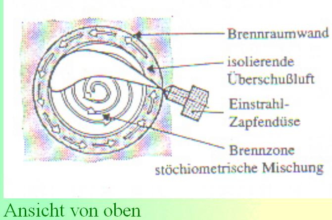

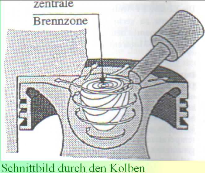

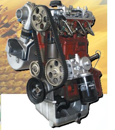

Благодарю Вячеслава - он "наткнул меня" на тему duothermische Verbrennung, - с историей попытки фирмы Elsbett помочь москичевскому заводу АЗЛК с дизелем Elko, лет 20 назад.
Сегодня почитал об этой "опущенной" фирме и ее ДВС в немецком интернет-музее (фирму разорила... немецкая промышленность).
За то, что экономичный мотор Елько был создан 25 лет назад с турбонаддувом и практически без системы охлаждения - а показатели его рабочего процесса до сих пор не превзойдены "фирмами-колоссами" (возможно, не потому, что не могут, а потому что - "низзя". Так решила, очень вероятно, влиятельнейшая "кучка"  моторостроителей, имеющая сговор и "подпитку" от производителей нефтепродуктов)
http://www.elsbett-museum.de/funktionsweise/funktion.html
Если будет интересно, то я смогу сущность немецкой статьи изложить, - мне кажется, что описанный там рабочий процесс  тоже на РЛД можно "прописать" 🙂

История мытарств АЗЛК с поиском нового мотора, закончилась ... тоже трагедией, так как по купленной у немцев лицензии "грозило" развернуться производство сверхэкономичного (и "простого как палка") дизеля Елько в России.
Эта история очень интересно описана Алексеем Джигурда
http://www.bvl.com.ua/?id=site&content=16&article=71

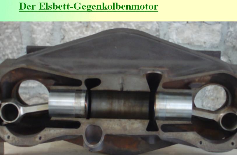

Гениальный Elsbett, участвовавший в молодости в авиамоторе ЮМО 207 и зарождении концепции камеры в поршне "а ля МАN",  а в старости работавший снова над схемой дизеля со встречными поршнями (схематичный аналог "встречных лопастей" РЛД), - "губил" проблему в корне:  его дизелек Elko, (см.фото выше) - вообще НЕ производил значительной отдачи тепла в корпус (был БЕЗ водяного охлаждения). И все это - в чугунном исполнении...
Правда, он умер ДО окончания своих изысканий для литрово-рекордного дизеля с кольцевыми окнами газообмена (см. рис. - вместо колец - манжета)
В моторчике Елько "теплоизоляция" стенок у него решалась не керамикой, а ... вихрем с двумя температурными зонами: горячей и холодной.
Впрыск, естественно производился в горячую зону.
К тому же горение происходило очень "мягко",  выхлоп был малошумным, а форсунка имела единственное отверстие диаметром около ... 1мм! (на любое вязкое или некачественное топливо).
Экологичность можно было уже более 25 лет назад достигать растительным маслом в качестве топлива (в нем нет серы и оно, в отличие от солярки, способно в природе само разлагаться, - не загрязняя)
    38 КБ · Просмотры: 145

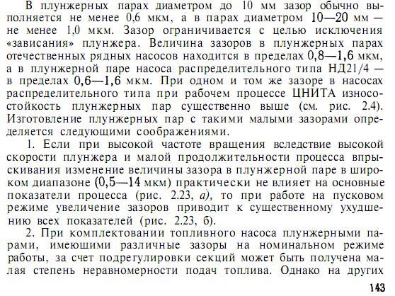

Читал недавно, что в плунжерной паре топливного насоса высокого давления предусматривается зазор  около 0,003мм.
А на практике эти пары подбирают (в пределах допусках)  с еще меньшими зазорами. Разумеется без всяких уплотнительных колец!
Это факт технологических возможностей.

Читал недавно, что в плунжерной паре топливного насоса высокого давления предусматривается зазороколо 0,003мм.
А на практике эти пары подбирают (в пределах допусках)с еще меньшими зазорами. Разумеется без всяких уплотнительных колец!
Это  скорее факт организационных возможностей. Там  каждая деталь с допуском 10-15 мкм тупо обмеряется и сортируется на несколько десятков групп, а потом на сборке оказываются детали одной группы. И некому в голову не придёт шлифовать их сточностью до долей микрона.
Если вы закажите тысячу своих деталей их соберут без проблем. а несколько - никогда.
Это скорее факт организационных возможностей. Там каждая деталь с допуском 10-15 мкм...
  Я цитировал из специальной книжки по топливной аппаратуре:  о плунжерной паре. На одну сторону зазор указан в среднем 1,5 микрометра. Я подумал, что на обе стороны будет удвоенная средняя величина: 0,003мм. Неверно? Цитата из книжки прикладывается... Речь не о 10-15 мкм.  Так же и не о долях микрометра, - только доли миллиметра!
Ну это и я имел в виду: сортировки на группы и подбор лучших пар.
Видимо, исчезли высокие требования?  Неужели и на "военных заводах" так? Я ходил по цехам завода Бош, - там почему то и до долей микрона делают. Почему? Может быть диверсанты они ? 🙂
С этим соглашусь без оговорок.
