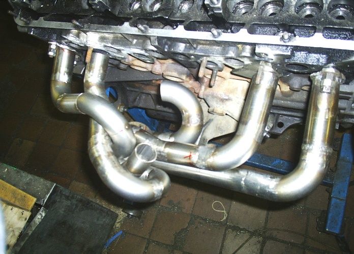

Я Виктор сейчас реально достраиваю дизель со степенью сжатия 54, того самого теплового цикла, который при жизни не смог отстроить сам Рудольф Дизель. Это сегодняшняя мечта и сумашедший риск, лично мой, и моих сотоварищей поверивших в реальность этого чуда.
Погряз например в выхлопном коллекторе:
Игорь Петрович! Снимаю шляпу!
За честолюбие не хулю, обратите внимание 🙂
Теперь нарисуйте себе в воображении Ваши наработки с РЛД, где именно отсутствует проблема коллекторов, как "вредный класс".
Вероятно, Вы еще больше погрязнете в традиционно "тесной головке" блока цилиндров, - там ведь и антиаэродинамические атавистические клапана остались еще наверное?

Да, при гильзовом газораспределении такая коллекторная обвязка становится не нужной. Да и сейчас смысл труб не в полете фантазии, а в желании убрать до нуля сопротивление выхлопа, ведь на таких степенях сжатия глушитель УЖЕ не нужен. Короче, это исключительно для понимания происходящего в газовыпускном тракте, а не для желания блеснуть наворотами.
Вы бы лучше придумали, как избавиться от капелек сварки, зависающих в проточной части при проварке швов, тяжело их оттуда выкорчевывать. особенно на непросматриваемых участках трубопроводов. Где можно, удаляю бормашинкой. Сварка производится аргоном. Под руками ничего особенного нет, хотел на стыкуемых детялях воткнуть графитовые вставки, чтобы сварка не выпирала внутрь, а потом их дробить. Или засовывать туда керамические шары под внутренний диаметр трубы, но их долго делать. Реальная проблема.
