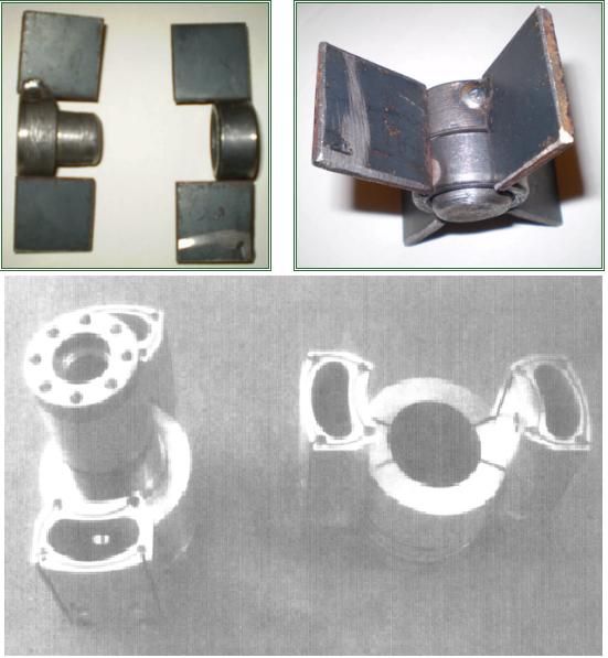

Ту половинку ножниц, что связана с гидромотором через клапан отсоединяем от насоса. Половинка затормаживается, лопасти расходятся, происходит всасывание воздуха, затем открываем клапан и одна лопасть начинает догонять другую, так как лопасть связанная с гидромотором движется быстрее. Происходит сжатие. Впрыскиваем топливо.
Андрей Юрьевич, сам принцип РЛД (ножнице-образное движение вращающихся лопастей) известeн вообще-то примерно сто лет.
Эта ветка как раз обсуждает трудности реализации Роторно-Лопастного-Двигателя. Известны изготовленные экземпляры (например, см. рисунок лопастей со втулками ниже, прямоугольный статор). Если Вы уже изготовили свой РЛД, то интересны были бы конкретные особенности Вашей конструкции.

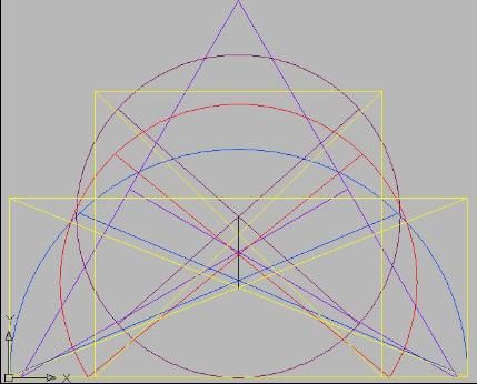

Наипростейшая форма "лба лопасти" - прямоугольная (примеры - рисунки выше).
Однако, наиболее благоприятная термодинамически - круглая.
Проблемным местом остается то, что закреплена каждая лопасть может быть только по половине своей ширины (как полу-шарнир).
Я немного проанализировал какие формы "лба" лопасти, имеют наилучшее соотношение между полушириной - крепящей части лопасти и наименьшим моментом инерции плоской фигуры, образованной формой "лба" лопасти.
Рисунок ниже иллюстрирует положение центра тяжести ЦТ таких плоских "лбов".
Лобные фигуры вариантов лопастей выполнены разным цветом и наложены друг на друга так, чтобы видна была совпадающая линия ширины основания лопасти (за ее половину лопасть крепится).
Чтобы различить положение ЦТ каждой фигуры, проведены перекрещивающиеся через ЦТ линии, которые имеют цвет, как у контура самой фигуры (лба лопасти).
Все эти точки ЦТ расположены на черной вертикальной линии, некоторые перекрестия выше, - некоторые ниже.
Самое благоприятное положение - как можно ниже: тогда инерционные силы довольно-таки резко уменьшаются.
А это позволит поднимать расчетные обороты мотора РЛД - и увеличивать его мощность при равной площади "лбов" лопастей.
Площадь каждой фигуры реальная и равная - почти 23 см[ch178].

Как видно из рисунка выше, - простой квадрат "лба" лопасти - имеет высоковатый ЦТ. Гораздо лучше у прямоугольника той же площади, - ЦТ намного ниже, а ширина нижней части фигуры - наибольшая.
Прямоугольные формы "лба" - просты. Проще протачивать и статор для такой формы.
Но посмотрим на круглый "лоб" лопасти.  У него ЦТ плоской фигуры стоит очень высоко, а ширина вблизи оси вращения - очень маленькая. Для такого лба - нужно другое крепление лопасти. Да и статор внутри получает форму тора, который на токарном станке протачивать чуть сложнее.
Далее приведены промежуточные формы - между круглой и прямоугольной, есть и экзотическая форма "лба" лопасти - треугольная.  Треугольная - абсурд с точки зрения термодинамического КПД камеры сгорания - он наинизший в треугольнике (тетраэдре). Однако, с точки зрения перегрева - треугольник мог бы оказаться холоднее, - проще теплоотвод от такого термонасыщенного мотора, как РЛД с его 4-мя рабочими ходами через каждые четверть оборота вала.
Полукруг - оказался по положению ЦТ - почти равным прямоугольнику, - значит и он благоприятствует наименьшим инерционным силам при той же полу-ширине крепления лопасти на полу-осевой втулке.
Но острые углы по бокам у полукруга - не очень приятное явление.
Если взять не полукруг, а фигуру чуть повыше, то высота ЦТ возрастет, но не так уж сильно...
Кому какая форма "лба" лопасти кажется наиболее компромиссной?

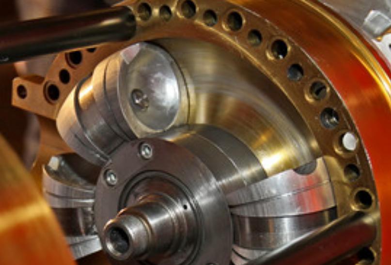

Кстати, ё-разработчики приняли как раз форму сечения "лба" - чуть больше полукруга.
В такой форме углубление в середине формы "лба" все еще похоже на сферическое... Очень хорошее для термического КПД.

Однако, у ё-решения узел лопасти собран из трех частей. Нашлепки с двух сторон и несущая консоль из стали.
Такая консоль работает вынужденно на изгиб.
Из ситалла такую консоль нежелательно делать (как и из обычного чугуна)

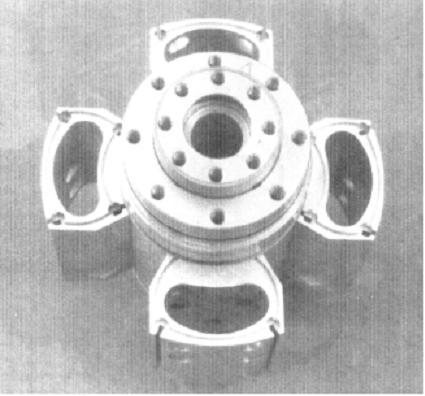

Упрощение строения РЛД можно достичь, если синхронизатор не требует выводить втулки обеих блоков лопастей на одну и ту же сторону статора.
Тогда можно существенно снизить длину лопасте-несущих втулок, а это подарит нам отказ от мысли,
что длинные втулки между синхронизирующим механизмом и центром давления газов на каждый "лоб" лопасти - торсионные пружины (а значит для жесткости, должны были бы иметь излишне много конструкционного материала, и много веса ...)
На рисунке ниже, - вариант "нехорошего решения", - обе втулки выходят на одну сторону коаксиально. Так сложнее, тяжелее, пружинистее, дороже...
