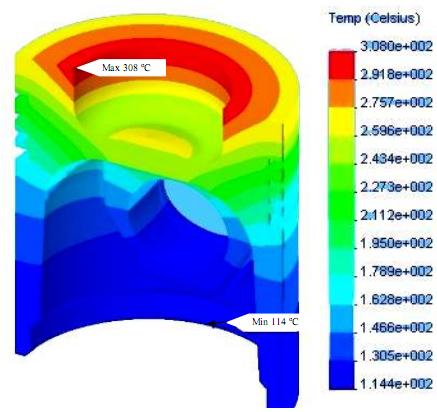

Из опыта теплонапряженных "поршневиков" можно позаимствовать понятие о распределении температуры по дну "лбу" поршня/лопасти...
Mожно видеть, что у охлаждаемого кольцами и юбкой поршня, температура поверхности может находится в пределах от 308[ch186] до 114[ch186].
У прямоугольного "лба" лопасти больше периметр соприкасания лопасти с корпусом, по сравнению с круглым - при равной их площади и при равном "сборе" теплоты!
Стало быть прямоугольная лопасть по краям охлаждается лучше, чем лопасть с круглой или кругловатой формой "лба".
На рисунке ниже видно, что боковые стенки "кратера" горячее у верхней части.  Можно ли это объяснить тем, что теплоотводящие кольца находятся несколько ниже, а путь теплоотвода туда - длиннее?

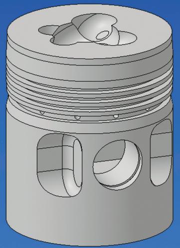

На строении дизельного поршня сказывается и понятие о смешении топлива с воздухом.
У дизелей времени отводится на это смешивание намного меньше, по сравнению с карбюраторным.
Приходится принимать меры к интенсификации смешивания впрыскиваемого (и в бензиновых ДВС прямого впрыска тоже) топлива.
На рис. видно специфическое строение лунки во "лбу" одного из проектируемых поршней.
Обилие вариаций подобных лунок для ДВС со впрыском - говорит о том, что все еще нет идеального результата. Поиски продолжаются...

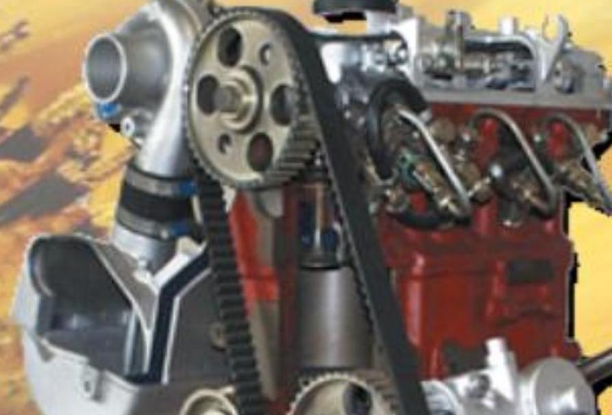

Дизель Эльбета имел диаметр поршня 82мм, ход - 92мм
Он имел "щедрый" наддув. Как видно на фото - имел ресивер-охладитель наддуваемого воздуха.
Топливные насосы высокого давления он сделал индивидуальными на каждый цилиндр, с приводом от специального кулачкового вала в головке цилиндров.
Трубки к форсунке предусмотрел специально очень короткие.
Это обеспечивало уменьшение пульсаций диаметра трубок и более короткое время распыливания топлива.
Для "всеядности" по виду топлива - его форсунки имели только единственное отверстие, и главное - отверстие очень большого диаметра: 1мм. Оно никогда не закоксовывалось!
Оно давало грубый распыл факела впрыска... но топливо до сих пор в его двигателе сгорает экономичнее, чем во многих современных дизелях.

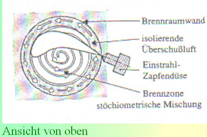

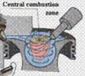

В маленькой фирме Эльсбета ввели понятие о двухтемпературном сгорании топлива в углублении поршня: duothermische Verbrennung.
Я поискал в интернете на предмет распространенности этого понятия , - результат негативный.
Либо переобозван и забыт, либо "заглушен" и забыт 🙁
На схеме выше, видны обе зоны с разной температурой (как это представляли разработчики этого необычного мотора). Они обозначены разным цветом.
Кто мне скажет, имеет ли разделение температур здесь сходство с разделением температур в трубке Ранка?
Какую роль играло описанное составное строение поршня в экономном сгорании грубо распыленного, любого топлива?

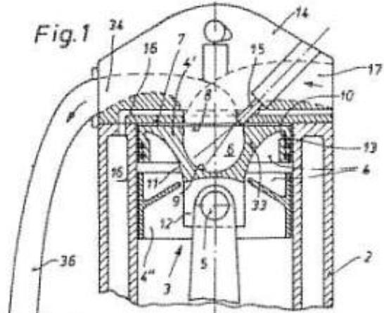

Какие геометрические признаки такого поршня мотора Елько следовало бы "отследить" в особенностях "лба" лопасти РЛД?
Алексей Джигурда с завода АЗЛК, державший, видимо, в руках детали этого мотора, писал между прочим, что конструкция того поршня составная: верхняя часть, которую видно  на схеме смешивания впрыскиваемого топлива (см. выше), - она из чугуна.
Нижняя часть конструкции  поршня на этой схеме показана не достаточно подробна, но Алексей Джигурда писал, что нижняя часть углубленной круглой камеры, снаружи внизу имела приливы и опиралась расширениями на палец шатуна.
Еще ниже, каким-то способом подвешивалась алюминиевая юбка. Оставался воздушный зазор между верхней и нижней частью.
Вряд ли это было сделано случайно. Но из каких соображений?

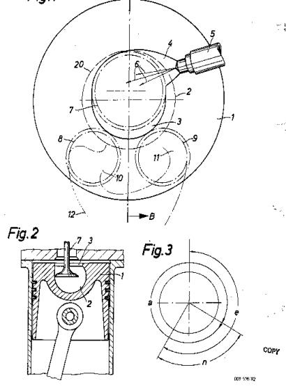

Рисунок взят из патентного описания изобретения Elsbett'a.

Можно ли поверить на слово тем, кто утверждал, что горячий воздух дополнительно распылял своей огромной угловой скоростью грубо впрыснутое топливо?
Верно ли, что основное горение шло в центральной зоне "горшка" внутри поршня, не касаясь ни стенок поршня, ни стенок цилиндра?
В результате этого ли была достигнута малая фактическая теплонапряженность корпуса и поршня?  В головке цилиндров совсем не было предусмотрено каналов для охлаждения, она прижималась к блоку цилиндров БЕЗ прокладки...
А смазочное масло - было растительным, с повышенной вискозностью (вязкое)...
А было это же масло еще и охладителем:  оно поступало в картер через "рубашку охлаждения" блока цилиндров...
А было это масло еще и ... ТОПЛИВОМ: подогретое в рубашке цилиндров оно шло к топливному насосу высокого давления и  - в форсунку с малым временем открытия.
Лишь после сгорания топлива теплые газы смешивалось с воздухом другой температурной зоны, - когда пик температуры уже спадал, а поршень уже устремлялся к НМТ?

Опыт Эльсбета с экономным сжиганием топлива в цилиндре рядового размера диаметром 82мм, мотора Elko 1,45 литра рабочего объема, мощностью 80л.с. при 4800об/мин и крутящем моменте 15кг·м (150н·м) - стоит того, чтобы быть изученным поподробнее - пригодится для РЛД.
Подчеркивается, что избыток воздуха был существенным, по сравнению с впрыскиваемой порцией грубого распыления. Алексей Джигурда упоминал, если не ошибаюсь, - в 1,2-1,5 раза было воздуха больше, чем надо по стехиометрическому соотношению.
Лишний воздух вращался у стенок цилиндра, а факел топлива подавался ближе к центру, по ходу вращения воздуха - в тот момент, когда воздух с периферии вытеснялся при подходе к ВМТ в центральный "горшок" - с большим вращательным ускорением при этом.
Этот же ускоряющийся, - ввиду уменьшения объема над поршнем, воздух - заводил в центр горшка и "струю" топлива...
Почему частички топлива, "стремились ускориться поменьше" - и уклонялись в центр, - попутно с наиболее быстрыми потоками воздуха ?
Вот там, видимо, и происходило - отстраненно от стенок "горшка", - окончательное перемешивание и основное сгорание... ?

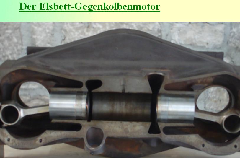

Все тонкости успешного образца мотора Elko, следует как-то переварить, - так, чтобы стало ясно, почему после такого успеха, - у того же инженера, - НЕ получился такой же трюк в моторе со встречным движением поршней. в двухтактном варианте...
Вопреки усовершенствованию окон продувки (были полностью устранены перемычки в окнах)... мотор не удовлетворял взыскательного изобретателя до самой его кончины.
Обычные кольца были сменены широкими манжетами, без проблем проходившими бесперемычечные окна продувки.
Обращает на себя внимание диаметр нижней шейки шатуна - он приближается к диаметру поршня ...
Имелись ли "горшки" в обоих поршнях, или только в одном из них ? - Неясно.
