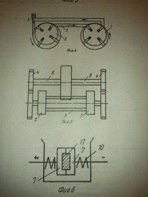

Рабочего образца нет слишком сложно для одного человека.Один механизм связи лопастей  чего стоит, предполагается задействовать такие машины http://andriuha077.narod.ru/cad/tverskogo.html
Маленько еще информации.Начну с верху, показаны насос1 и гидромотор2 /два одинаковых так легче для восприятия/, обратный клапан5 .Ниже схема 8-9 это валы на которых находятся лопасти двигателя /большой прямоугольник/ для наглядности валы через шестерни4 связаны с насосом и гидромотором. В действительности все это двигатель, насос, гидромотор «слеплены» вместе добавим только радиатор и готовая система охлаждения .В низу электролизер, 11пьезоэлемент, 7токопроводящие пластины.Подаем импульсный ток, пьезоэлемент расширяется, пластины расходяться механически разрывают воду /кавитация/,плюс электролиз, плюс частота импульсов может что-нибудь и можно будет выиграть /в плане меньшими затратами больший результат/.
Интересно, как Вами предполагалось решить управление периодически изменяемой скорости отдельной лопасти, и согласованный сдвиг фаз движения между лопастями?
