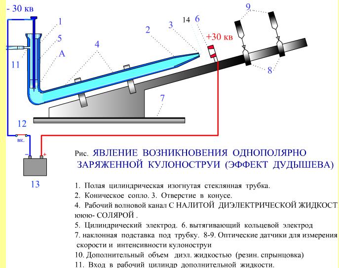

Впервые увидел, нечто особенное:  струйка солярки может ускоряться электрическим полем...
Как применить на РЛД, есть соображения?
