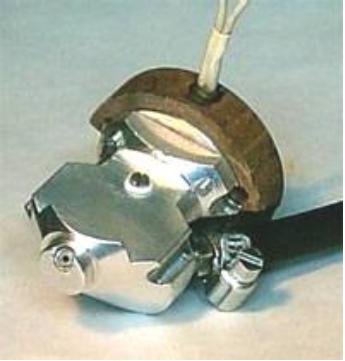

Ещё эффективнее струйка солярки ускоряется электрическим полем в насос-форсунке с электродинамическим приводом.
Единственно это не дает никаких преимуществ РЛД
Уважаемый Манилов, Вы столь лаконичны!  - Когда речь Ваша особенно интересна 🙂
Насколько я знаю, - мы оба электрики (которых не любят двигателисты...).
Это "обязывает нас" всякие приставки, типа "электро" "внедрять со страшной силой" на ситалловый РЛД, - он ведь из НЕметалла 🙂
Поделитесь, пожалуйста, почему же, почему? - электродинамический впрыск не даст преимуществ РЛД?!
Желательно на примере изобретения Кирилюка... (см.рис)
