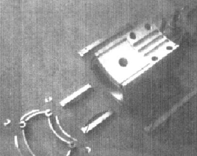

Дедушка, который спец по Ванкелям и сделал на пенсии РЛД, с учетом своего "роторного опыта" , - он наделал спец. полосок линейных уплотнителей. Сложновато, конечно, и много их, материал и точность изготовления - дорогие.
Так он тоже говорил, что компенсировал часть центробежной силы на внешних линейных уплотнительных полосках...
На рисунке почти все элементы его уплотнений видно отдельно.
Лопасть повернута к зрителю своей нижней частью - ею она прижмется к втулке-полуоси четырьмя болтами, работающими на срез и растяжение.
Дедушка и там предусмотрел "линеечки".
Технически "решение в лоб" оказалось реализуемо, и моторчик запустился с первого же нажатия на кнопочку электростарта.
Потом, после некоторой обкатки, дедушка снова разобрал все и посмотрел, есть ли кое-где налет нагарчика от "просвиста" утечек?  Смесь у него была двухтактная, с маслицем.
Такие уплотнения оказались хороши.
Одно только:  именно эти малюсенькие деталюшечки стоили ему половину стоимости мотора. (Он все детали заказывал в Австрии)
Желательно найти решения проще и дешевле!

Дедушка не оставил без внимания ни одного уголка периметров, по которым возможны утечки. Он - перфекционист по человеческому типу. Не смог иначе...
А если допустить компромисс?
Мелкие участочки и уголочки суммарного периметра утечек НЕ уплотнять?
Допустим, возьмем стандартное кольцо, отломим от него "лишнее", а один из концов глухо заделаем во втулке, несущей лопасть...
Тогда центробежные силы будут преодолевать силу упругости кольца (так надо заклинить конец)...
Уплотнение по "полукругу" лопасти, около "лба" лопасти, - уплотнится одним-единственным "полукольцом".
Другой конец полукольца, - свободный, - в худшем случае откроет "замок" в щели на высоту зазора...
Но ДОЛЯ этой "точечной" неплотности - "наплевательски мала"!
Надеюсь на рисунке будет нетрудно представить сказанное?
Изображен только правый лоб лопасти (полузаготовка), слева будет симметричный левый "лоб"...

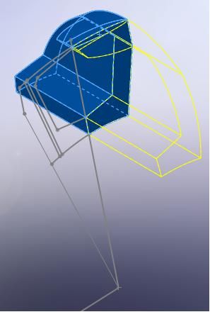

    13,8 КБ · Просмотры: 122
можете бежать патентовать

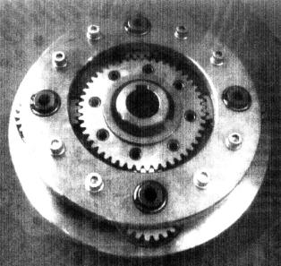

Дедушка применил синхронизатор по схеме Кауэртца, модифицировав его симметричным распределением нагрузок:
Каждое из двух водил, соединявшееся с втулкой-полуосью, он сделал двуплечим.
Отсюда и 4 одинаковых шатунчиков, - соединявших двуплечие водила с эксцентриками, выполненными заодно с 4-мя сателлитными шестеренками.
Шестеренки он закрепил в 4-х подшипниках скольжения, помещенных между двумя параллельными дисками, собранными в пространственную "коробку".
На рисунке видно эту коробку. (Эксцентрики с нижней стороны)
Виктор (ingener) уверен, что зубчатое зацепление ВСЕ ЖЕ можно сделать живучим (у него есть понятие, КАК).
Так же считают, видимо, томские инженеры, сделавшие Прохорову, зубчатый синхронизатор с новейшим зацеплением...

Антон, я же говорю: технологий компенсаций в РПД придумано масса, все они применимы и для РЛД.
Клинья я привел в качестве примера.
И, если быть корректным, то при тех размерах уплотнителя применять противовес не очень целесообразно. Клинья куда проще.
Запатентовано давно)
Я где-то даже статью видел, где все варианты компенсации центробежной силы для радиальных уплотнителей РПД. =)
Сотни таких вариантов.
