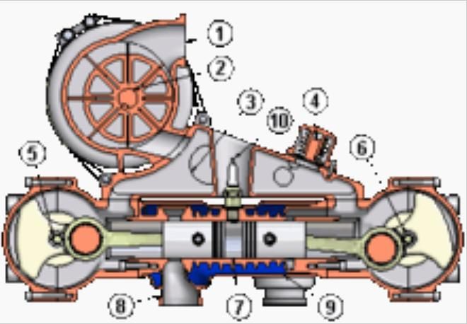

Учтем, что РЛД почти не отличается от ... мотора схемы Юнкерса (см.рис) со встречно движущимися поршнями, - по критерию "поршни/лопасти идут навстречу друг другу", чтобы совместно преодолеть то же самое расстояние, которое в одно-поршневом цилиндре приходится преодолевать ЕДИНСТВЕННОМУ поршню...
Если вдуматься, то увидим, что по упомянутой причине инерционные силы поршня/лопасти в схемах Юнкерса и в РЛД, - вдвое меньше, чем, например, в любимых некоторыми мото-байках, при прочих равных условиях 🙂
В "коротких ходах" обоих схем, - Юнкерса и РЛД, средняя скорость поршня/лопасти НИЖЕ, чем у одно-поршневого длинноходового ДВС.
Однопоршневой проходит бОльшее расстояние при одних и тех же оборотах, и ускорения (инерционные силы) на этом поршне приходится допускать значительнее.
Пусть шатун одно-поршневика не нагружен на изгиб, но он тем не менее загружен "по горло" сжатием/растяжением. И гоночные моторы показывают жизнь, типа "халиф на час".
Этого НЕ требуется РЛД в той же степени - рычаги могут и на изгиб поработать...
НЕ СТОИТ ТАК СИЛьно "поклоняться поршневикам"!
Ибо даже в авторитетном решении Юнкерса - боковое трение поршней, прижимаемых "со страшной силой" к цилиндру, - НЕ УСТРАНЕНО.
Впрочем, и у двух-коленвального аналога РЛД, - решения Юнкерса, - кажется, больше шестерен и др. проблем, чем у РЛД с "шестеренно-коленвальным синхронизатором", имхо 🙂

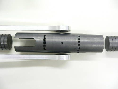

Как раз вчера, кстати, прочитал о студентиках-немцах, взявшихся построить одно-коленвальный моторчик по схеме Юнкерса, для каких-то европейских экологических соревнований (эко-марафон) технической молодежи.
Есть там разные подробности http://www.inw.hs-merseburg.de/index.php?id=640
http://www.inw.hs-merseburg.de/index.php?id=647
(в самом низу страниц есть фотографии: мотора и гонок)
Идея у них была поставить рекорд по экономичности на легком колесном аппарате.
Они испробовали в ряде лет несколько конструктивных особенностей двух-поршневика.
Я бы не обратил особенного внимания на их проделки, но на одном из этапов они пошли по пути устранения колец в поршнях и достижения минимального зазора в паре поршень/гильза.
Как Вы догадались, они экспериментировали с целью поддержания минимального зазора почти неизменным - путем подбора материалов для поршня и гильзы, с подходящими коэффициентами термического расширения.
И пошло у них не сразу.
Сравнительно удалась их затея с бес-кольцовыми поршнями, только когда они взяли поршни из Carbon (графитовые?), а гильзу из инвара (спец.стали). За ценой они не постояли...
Я ждал, что они в конце истории применили бы в этой паре ситалл с нулевым коэф. расширения. Но не дождался 🙂   Однако у студентиков - все еще впереди!

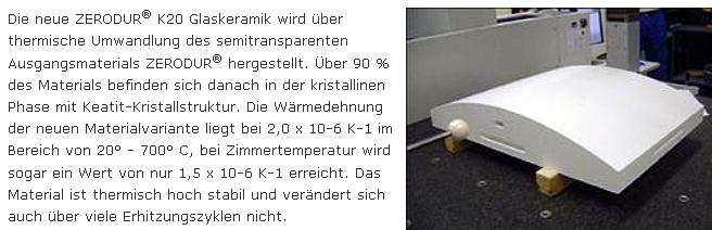

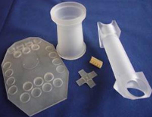

Продумать РЛД из ситалла ... Эта мысль не затухает.
Выяснил, что в Германии уже с 1968г фирмой Schott под городом Майнц ситаллы выпускаются.
Начинающей тогда фирме пришлось трудно с заказами. Но с годами они находили заказы и для космической техники и др.
Держатели самых больших зеркал (диаметром 8-10метров) телескопов делали из ситалла с практически нулевым терморасширением. Назван этот материал Zerodur. - Ни размеров не меняет, ни оптических свойств, ни циклического термошока до 820[ch186] не замечает.
Из сталей к нему отдаленно приближается по низкому терморасширению дорогой сплав Invar, из которого немцы, оказывается еще до войны, делали ободки вокруг донышка высоко термонагруженных поршней.
Зеродур - полупрозрачный ситалл, позволяет делать из него ЧТО УГОДНО. Только я пока не нашел ценника, - насколько он дорог?.
Впрочем, не удивлюсь, если наши стеклозаводы такие же материалы тоже выпускают, но никому его, кроме "оборонки", брать "низ-зя".  Пусть отечественные инициаторы - переплачивают загранице?
На рисунках - Zerodur. (Zero - означает нуль)
Особо отмечают его пригодность для сложных, филигранных и полированных изделий.
Мне попалось фото ... с сотовым ситаллом. Голова закружилась при попытке представить, какова жесткость и легкость изделия из такого "чугуно-люминя"...
На крайнем фото - НЕ заготовка сотового крыла 🙂

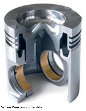

Кстати, другая фирма Mahle, опять наняла "писак"... пишущих о "гениальном синтезе" FerroTherm для дизельных поршней, которые, не зная историю, выдают за гениальный писк - составной поршень:  сверху - сплав инвара, юбка - алюминиевая.
На рисунке - то, что похоже делали уже в 1927г.
Я бы "прошел мимо", но рекламеры похвастались большим заказом таких поршней для РОССИИ.
Кому интересно заглянуть в историю поршней назад на 100 лет, (и на поршни с ободками из инвара)
могут посмотреть картинки из замечательной книги "Motorkolben: Bauarten, Betrieb, Sch[ch228]den" автора с фамилией Zima. Книга профессиональной серии: Моторные поршни: строение, эксплуатация, дефекты.
Гугле выдаст эту книгу открытой на многих страницах (если задать немецкие поисковые ключи, как я привел выше). Есть многочисленные фотографии поршней ... и можно  проследить напряженную борьбу за постоянство зазора между поршнем и гильзой цилиндра, не покупая книгу.
