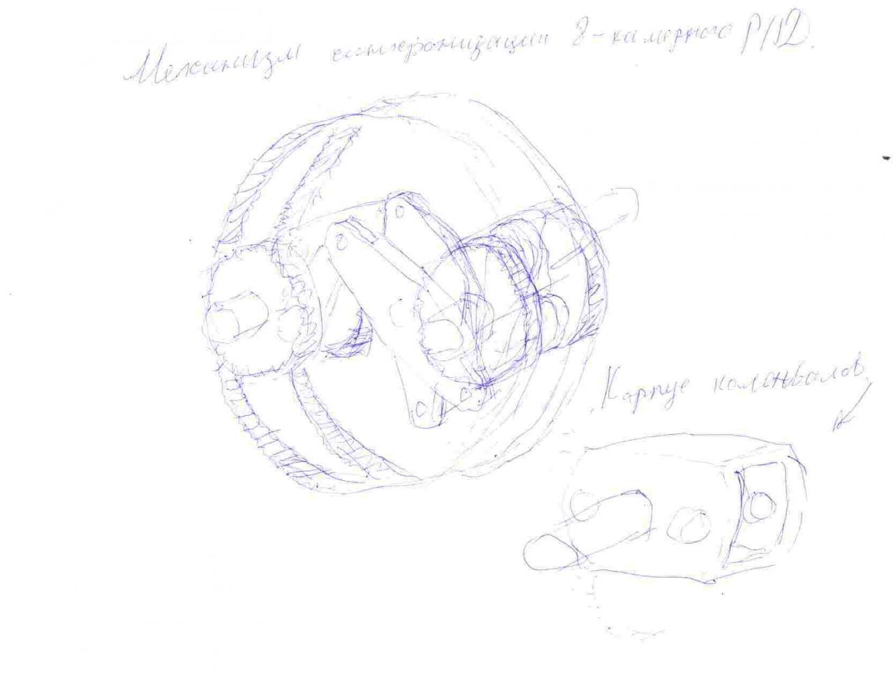

Для общей картины в голове нужны картинки.
Не составит труда нарисовать? Хотя бы принципиальную схему.
Одна картинка - все равно, что 1000 слов.
Если я правильно Виктора понял, то вот набросок:
- неподвижное солнечное колесо внешнего зацепления заменено на колесо внутреннего зацепления;
- сателлитных шестерней со сдвоенным кривошипом - 2 штуки
Нарисованные шатуны должны быть, видимо, расположены с разных сторон сателлитной шестерни.
Положение кривошипов, шатунов и двуплечих рычагов (разного цвета для разных пар лопастей) - изображено для "сжатия"...
Еще существенное, что на "дедушкином прототипе" механизма имеется (справа):  соотношение числа зубьев у него 2:1.
На моей схеме следовало бы это же соотношение соблюсти (прошу "пардону").

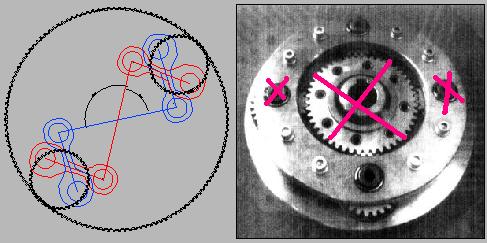

@ Bиктор
На этой схеме все равно вся нагрузка проходит через зубчатое зацепление. Зубья шестерен будут точно так же напряжены.
Надеюсь, тут что-то понятно:
И эта схема тоже правильная, но в ней оси шеек коленвала должны быть смещены не на 180 градусов, а с учетом угла между водилами:
Нет, инерционные нагрузки от лопастей и нагрузки от давления газов замыкаются через шатуны и коленвалы. Через шестерни передается только полезный крутящий момент. Как и через шестерни обычной коробки передач автомобиля. Только не сглаженный маховиком.
