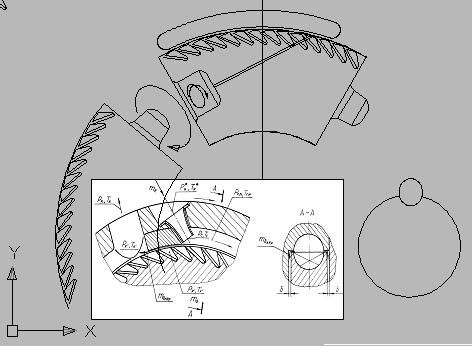

Вот на скорую руку, "симбиоз" РЛД с внешней камерой КС по Виктору (ingener) и вихревой турбины  по А.Г.К.
Подскажите, что нужно подправить?
"Папа и мама" на разных лобовых сторонах каждой лопасти - это чтобы раскрутить вихорек по идее Эльсбетта уже при всасе и особенно при сжатии на крайних стадиях:
- вихрь загнанный в "горшок" на левой половине лопасти, вынужден будет многократно увеличить свою линейную скорость.  Вот туда бы только впрыснуть что-нибудь, хотя бы и подогретую "мазуту" , - смесь будет весьма гомогенизирована, имхо!
Так вот, допустим, смесь хорошего качества перепускается (с сопротивлением дросселирования) во внешнюю КС на статоре через отверстие внутри лопасти.
Смесь в КС сгорает... и еще до ухода лопасти в "необозримую даль" от окрестности КС, - рабочие газы начинают давить на внешне нарезанные лопастёнки по периферии лопасти.
Так лопасти сначала выполняют роль компрессора, а далее - комбинированную роль:
- вихревой (вспомогательной ?) турбины сверхвысокого давления, а когда лопасть уйдет из-под КС,
- газы из КС попадают между лопастями с большой площадью.  Газы при "щадящем лопасти и синхронизатор" давлении давят на большие площади и еще добавляют на вал "нехилый" крутящий момент...
- реализуется двойное расширение?
Я отдаю себе отчет, что это фантазия - чисто геометрическая, как большинство решений по РЛД...
Но все же, что-то есть в этом "симбиозе от ingerera & А.Г.К." ? 🙂

Виктор,
мне все же непонятно с самого начала обсуждения внешней КС, расположенной на периферии РЛД,
- как давление из КС не будет "бить назад" в пространство сжатия, с меньшим давлением ?
Фазы газораспределения.
Ширина окна, соединяющего камеру сгорания с рабочими камерами, выбирается таким образом, чтобы к моменту его открытия давление в камере сжатия было равно давлению в камере сгорания. Эта величина будет приблизительно постоянной для данной степени сжатия и состава горючей смеси и мало зависеть от дросселирования двигателя.

Имхо для двигателей с высокими скоростями потоков газа нужно сокращать поверхности, смачиваемые газом и спрямлять траектории его движения для снижения потерь. Поэтому лаконичность форм - непременное условие успеха.
