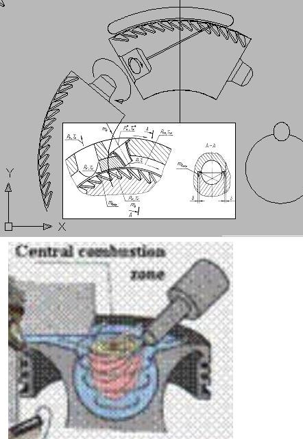

Дизель был холодный, говорят по причине холодного слоя изолирующего воздуха у стенок цилиндра и горшка поршня! (см. схемку ниже)
СтОит изучать прошлое... чтоб прийти в будущее 🙂
Давайте встроим цикл 2-х температурного сгорания Elsbett'a в наши РЛД?
- Добавив попутно срезание пика давления в вихревом гребешке лопасти (чтоб пик давления миновал синхронизатор), ака в вихревой турбине?
- Вынеся все "слишком горячее" в футерованную внешнюю Камеру Сгорания на статоре?
- Применив дешевую (и единственную) "электро" насос-форсунку Кирилюка с Харькова?  (или Кулоно-струйку Дудышева)
    42,9 КБ · Просмотры: 120
Разрешаю "попортить" эскиз (выше) упрощениями и усовершенствованиями (от руки) 🙂
"Вдарим" по пессимизму "аналитиков", задором рекомбинирующих "синтезаторов"!  😀

На сайте lmotor прочел Ваши размышления о шестернях переменного радиуса.
В начальных страницах этой ветки приведен один из примеров синхронизатора с эллиптическими зубчатыми колесами (по картинкам узнаете те посты).
Там указано на ту особенность, что вспышка в РЛД происходит в момент, когда лопасти имеют почти равную угловую скорость.
Проверьте в Ваших размышлениях, - под каким углом друг к другу находятся в ЭТОТ момент зубья?
- (в момент, когда некруглые шестерни имеют одинаковый радиус до точки зацепления, а крутящий момент в них разного знака, - противоположные силы от лопастей)

Я все равно не понимаю, какое отличие в плане нагрузок на зубья что при внешнем зацеплении, что при внутреннем.
Если смотреть, как зацепляются зубья, то точно видно, как проходят силы.
Что при внешнем зацеплении, что при внутреннем. Что через дополнительное колено, что напрямую. Силы будут одни и те же. Не, я просто не понимаю. Может, мне кто объяснить? =)
В своё время я перековырял столько технологий синхронизации в РЛД. Все были забракованы, потому что условно их можно было поделить на 3 типа:
1) Механизм с шестернями. Понятно, почему его забраковал.
В Ванкеле тоже есть зацепление, но оно не в силовой схеме, а только синхронизирует. Нагрузка идет через ротор сразу на эксцентрик.
2) Механизм с кулачками. Кулачки бывают разного вида и типа - тут ясно, почему забраковано.
3) Через различные направляющие. Это наиболее сложные системы, да и их надежность тоже чисто теоретическая.
