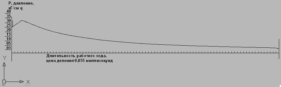

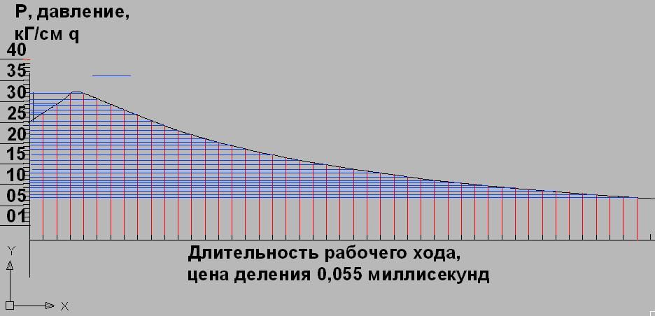

Для Охотника:
Если принять для РЛД Макса расчетные 6000об/мин на выходном валу, то одна камера будет вращаться со скоростью 3000об/мин.
Один рабочий ход у поршневиков для 3000об/мин длится 0,01сек - это то время, в течение которого давление поднимается до пика и плавно снижается почти до атмосферного.
У РЛД с простой схемой с 4-мя камерами один рабочий ход длится в 2 раза меньше. (Не забываем проверять!)
За время одного рабочего хода одной камеры происходит поворот пары лопастей, образующих эту камеру, на 90[ch186].

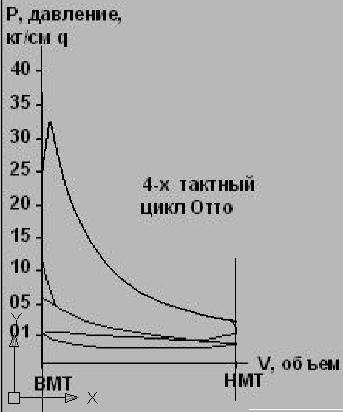

Если принять РЛД без наддува, то можно для прикидки принять без расчетов обычную индикаторную кривую поршневика с циклом Отто.
Такую кривую я промасштабировал во времени так, чтобы одна камера прошла от ВМТ до НМТ по углу на 90[ch186].
На рисунках - вид индикаторной кривой ДВС с циклом Отто, и ее же вид, растянутый на 90[ch186] (той же самой кривой)
Цена одного деления во времени получается в таком случае - 0,0555 миллисекунды (а весь рабочий ход длится 5 миллисекунд)
В виде таблицы этих данных у меня нет...
На крайнем рисунке диаграмма показана укрупненно, но только до 45[ch186] поворота оси одной камеры...
Давление за таких пол-такта падает с 32 бар до 6,5 бар
Горизонтальные (синие) линии сначала проводил от каждых 0,055миллисекунд, а позже - через 0,11миллисекунд, и в конце - через 0,165 миллисекунд
    16,1 КБ · Просмотры: 147
    15,3 КБ · Просмотры: 141
    46,8 КБ · Просмотры: 135

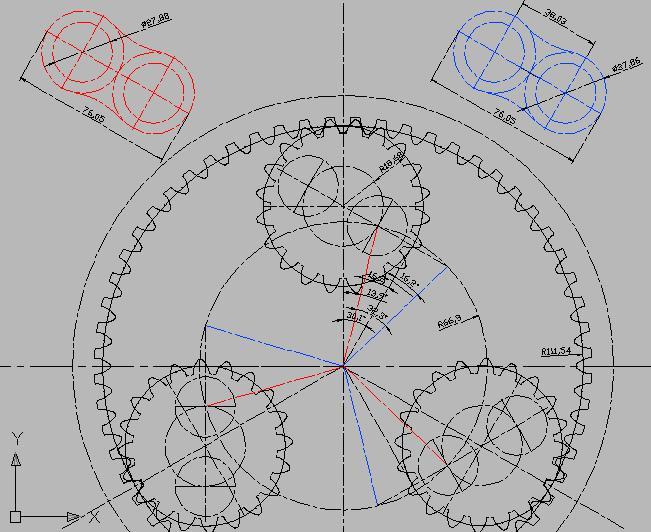

С помощью Виктора (ingener) набросал эскизы с размерами одного из возможных вариантов:
-  6-лопастного, с повторной утилизацией горячих газов на втором рабочем ходе в цикле.
В принципе достаточно одной сателлитной шестерни, соосной с двух-коленным кривошипом,
но с точки зрения уравновешивания и распределения нагрузок между единичными узлами,
- можно просто продублировать и разгрузить силовой узел (все детали идентичны)...
Цвета, как обычно, разделены между двумя кинематическими ветвями (синий красный).
Степень сжатия - 10. Лопасти пока без лунок.
Ход лопастей - ?? Предлагаю проанализировать на предмет ошибки! Кажется, закралась одна... с моей подачи  🙂

Виктор, 6-ти камерная схема действительно интересна возможностью "поймать" больше расширяющегося газа. может это делать не повторно, а параллельно? соединить каналами такты 3-5 расширение и 4-6 выхлоп
кста, как это скажется на нагреве поршней?
