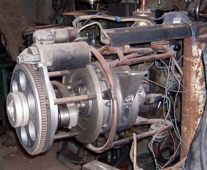

http://www.katernik.spb.ru/rldvs.htm
а на что здесь похож синхронизатор [smiley=huh.gif]
    83,5 КБ · Просмотры: 139
Это прообраз Ё-мотора, его автор работает в Ё-команде, тот самый "сумашедший парень из Новосибирска"
