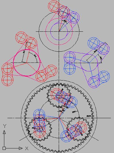

Возвращаюсь к эскизу с определением размеров кинематической схемы по предложению Владимира-Виктора (где я "заховал" ошибку).
Ошибку исправил:  уменьшил радиус двух-коленного кривошипа вдвое, чтобы обеспечить, при лопастях с секторной "шириной" по 40[ch186], ход лопасти в 32[ch186] при минимальном угле схождения в 3,6[ch186] и максимальном угле расхождения лопастей 36[ch186].
Xoд лопасти  (путем увеличения радиуса кривошипа) можно увеличить, если рискнуть уменьшить угловую толщину единичной лопасти.
Но компромисс должен опираться на достаточность прочности крепления к втулке утонченной лопасти, а также учитывать физически минимально допустимое расстояние между лопастями.
В данном варианте лопасти сближаются до 4мм у основания лопастей.
Если быть уверенным, что длинноватая кинематическая цепь от лопасти до коленвала будет достаточно жёсткой, то уменьшать остаточный зазор между лопастями можно и до 2-х миллиметров, имхо.

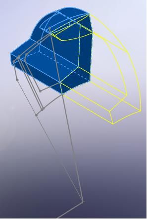

Валерий, увидев Ваши опыты в Солид Ворксе, хотел спросить:
- Вы уже могли бы посравнивать инерционные силы от лопастей разных форм и их прочность?
Я только начинаю осваивать Солид.
Могли бы Вы для тех ориентировочных размеров, которые я предложил для опытного варианта (см. посты ранее), сделать чертежи в Солиде, как базис для расчетов?
Вчера попробовал просимулировать деформации одной четверти лопасти (с половиной "лба" лопасти), которая облегчена по интуиции.
Нагрузил давлением 32кГ/см[ch178] слева, а удерживается лопасть снизу, - частью, прилегающей к виртуальной втулке синхронизатора. Материал - алюминиевый (если не ошибаюсь) сплав 6061.

То же самое - но с показом мест с наибольшим механическим напряжением...
[media]http://www.youtube.com/watch?v=wFoYExKTe34[/media]
Деформации, разумеется, преувеличены для наглядности.
Оказывается, материал "дышит" и "сопротивляется"  давлению слева 🙂

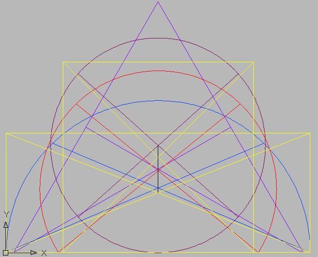

Как и следовало ожидать для консольного закрепления изделия - наибольшие смещения происходят у верхнего, - консольного края лопасти.
Полукруглая форма позволяет приблизить радиус инерции к радиусу закрепления лопасти, лучше чем при многих других формах "лба" лопасти... равной площади.
(см. сравнительно положение центров тяжести плоских фигур на перекрестии линий в центре).

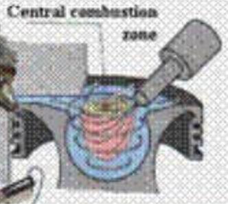

Мне кажется, вслед за Вячеславом, что Эльсбетт сумел применить эффект Ранка в своем цилиндре:
- горячие газы, вращающиеся у стенок, послужили термозащитой и препятствием поглощению тепла стенками  цилиндра (снижением температурного контраста в зоне пламени и в зоне стенок, а значит и в снижении вредного теплоотвода через стенки)
У дизеля Эльсбетта воздушный заряд в "горшке" поршня был, видимо, холоднее, чем у обычных дизелей.
Отсюда и полезный контраст холодного заряда с кратковременным повышением температуры в результате горения:
- стальной поршень меньше отводит тепло, меньше расширяется и допустил меньший зазор, чем в то время было обычным...

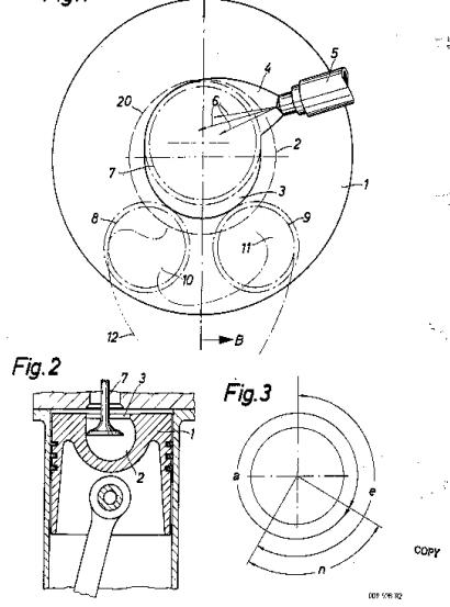

"Изюм" у Эльсбетта, на мой взгляд, был - изящный "загон" предварительного вихря из широкого и длинного цилиндра в узкий и короткий "горшок" КС (у него в поршне).
Результат выходит за рамки просто эффекта Ранка:  закон сохранения импульса вращения воздушного заряда, вынуждал воздушный заряд резко повысить угловую скорость в "горшке" КС,
чем и гомогенно "растерзывался" довольно-таки грубый, многотопливный впрыск (порция).  Ну и в придачу - термо-разделение заряда на две зоны...
Удивительно, что у Эльсбетта закручивался всасываемый воздух, несмотря на применение обычного клапанного механизма впуска в головке цилиндров, - со всей его АНТИ-аэродинамикой 🙂
Большое сечение имеет у него только выпускной клапан, а на впуске - два клапана поменьше: - но рядком и эксцентрично от "горшка"...
